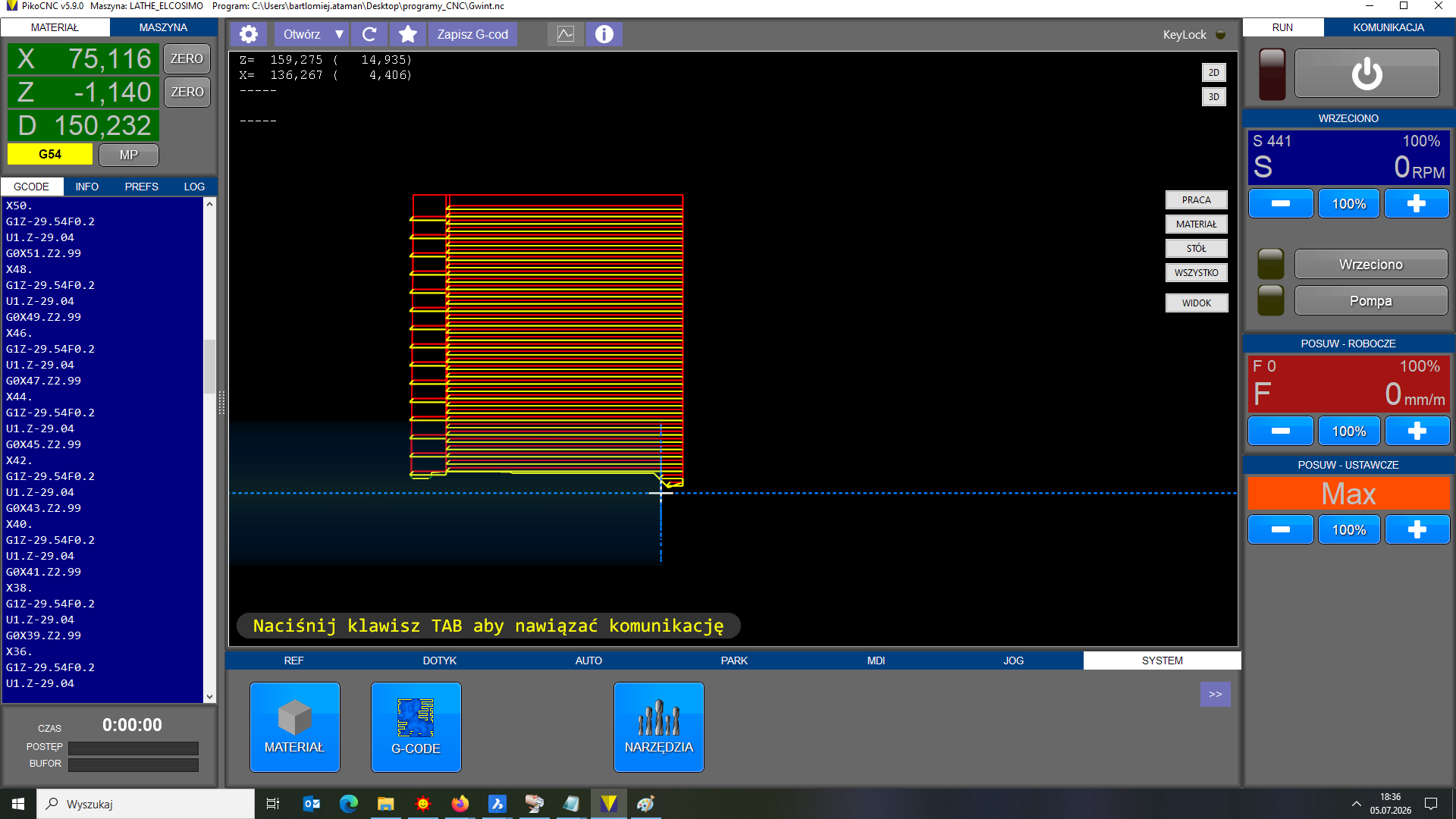

Post napisał: Bartek_a » 05 lip 2026, 18:40
W niedoczekaniu na jakiś ruch w kierunku Piko-lathe-CAMa, znalazłem chyba rozwiązanie problemu:
https://www.e-cam.it/
Na potrzeby tokarki wydaje się całkiem ok, a co najlepsze jest do pobrania stara wersja za darmo. Do generowania obróbki jakiegoś konturu, czy nawet jakiegoś prostego przetoczenia na wiele przejść odpada ta robota głupiego z pisaniem z palca w PIKO. W boju jeszcze nie przetestowałem, ale po wklejeniu samego Gcodu w Piko przejścia odpowiadają temu co się chce uzyskać.

Post napisał: vEXUS » 05 lip 2026, 18:59
Bartek_a pisze:
05 lip 2026, 18:40
Gdzie jest starsza wersja która masz? Na stronie widzę najstarsza V4 na licencji demo
