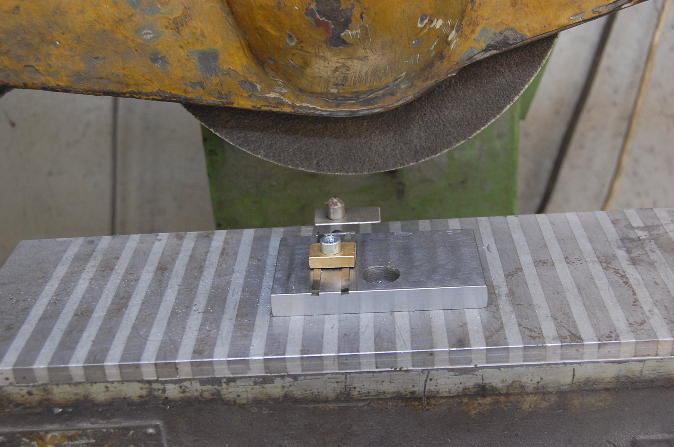

Dyskusja się zrobiła bezprzedmiotowa, za długo to idzie.
Nowa koncepcja jest taka, że szlifujemy boki na kitajce a na ostrzałkę tylko promyk.

Nie wiem, czy dobrze rozumiem Twój plan.
Zwykle, redukcja ilości operacji przyspiesza proces.
Moim zdaniem, boki 7°3' i promień R0,5 lepiej zrobić z jednego zamocowania.

Post napisał: Bandito » 04 lip 2026, 11:49
Napiasłem to, abyś zastanowił się dokładniej. Nie wiem czym jest kitajka i czy dobrze zrozumiałem Twój plan. Rób co chcesz.

Post napisał: kamar » 04 lip 2026, 18:11
To jest kitajka i pomysł na szlifowanie boków :)

Post napisał: IMPULS3 » 04 lip 2026, 19:06
kamar pisze:i pomysł na szlifowanie boków
A dlaczego nie ta ulubiona drutowa maszyneria?
