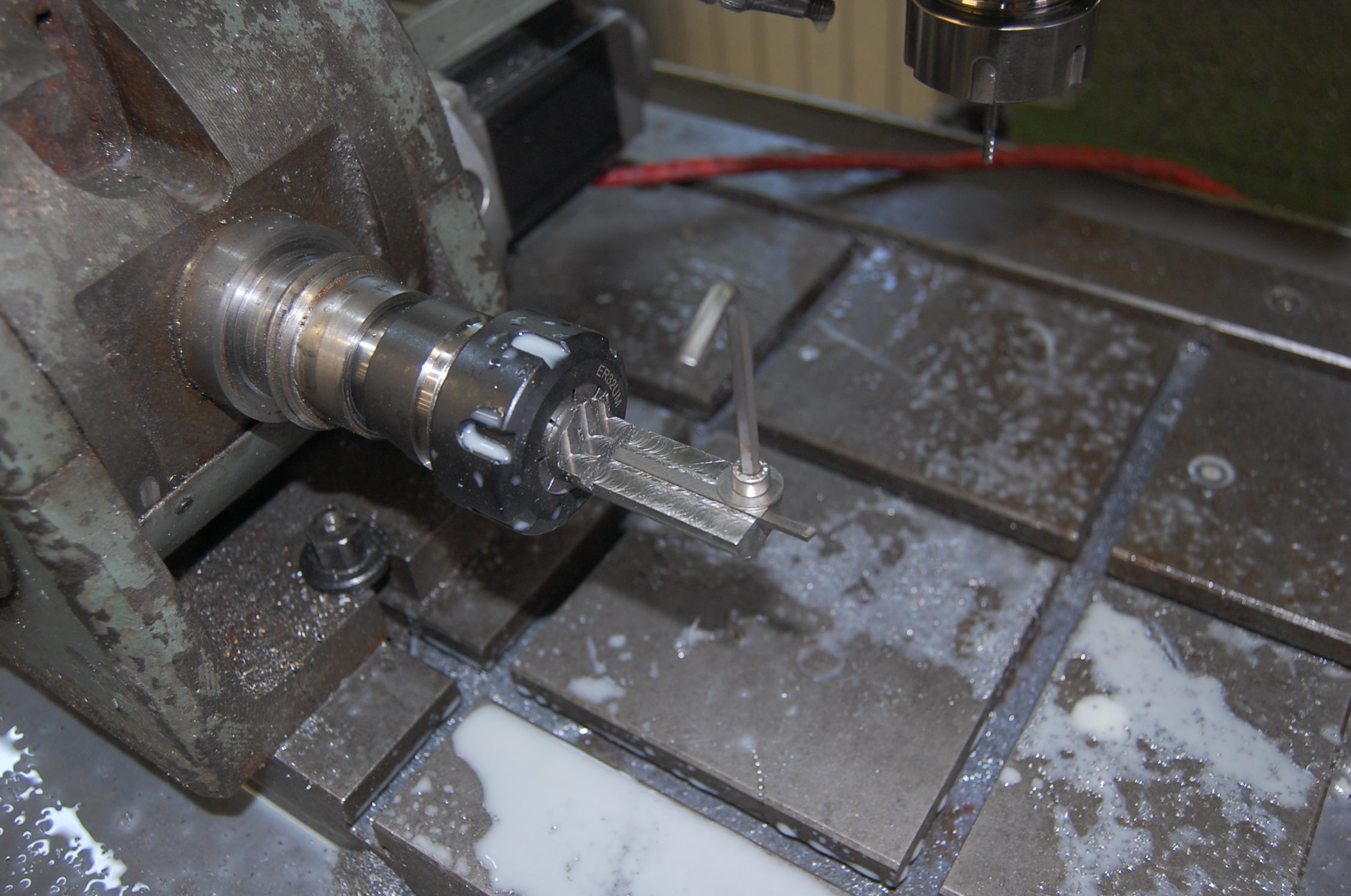

. Czoło freza robi za czoło tarczki ostrzałki.
I się trzymamy :) Nie mam jak zasymulować tarczki.
Dodane 58 minuty 17 sekundy:
Mocowanie jest.
Obrazek Obrazek

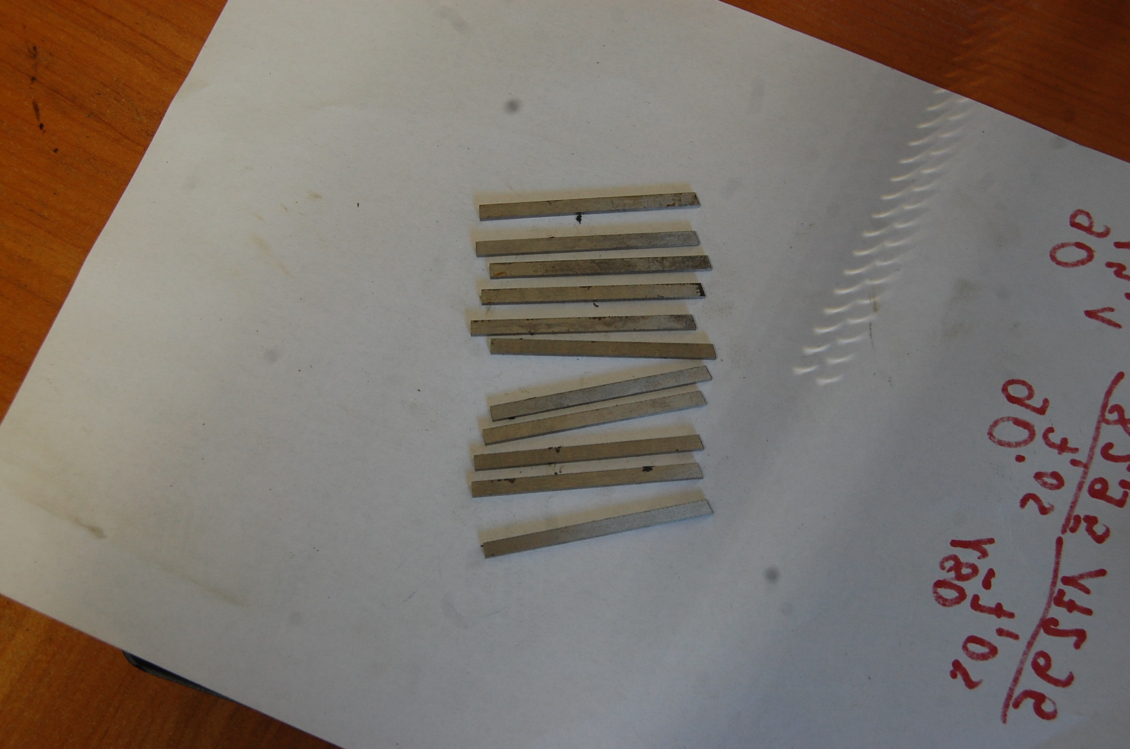

Przygotowane kilka szuk na próby z odpadu NMV hartowanego u mnie.

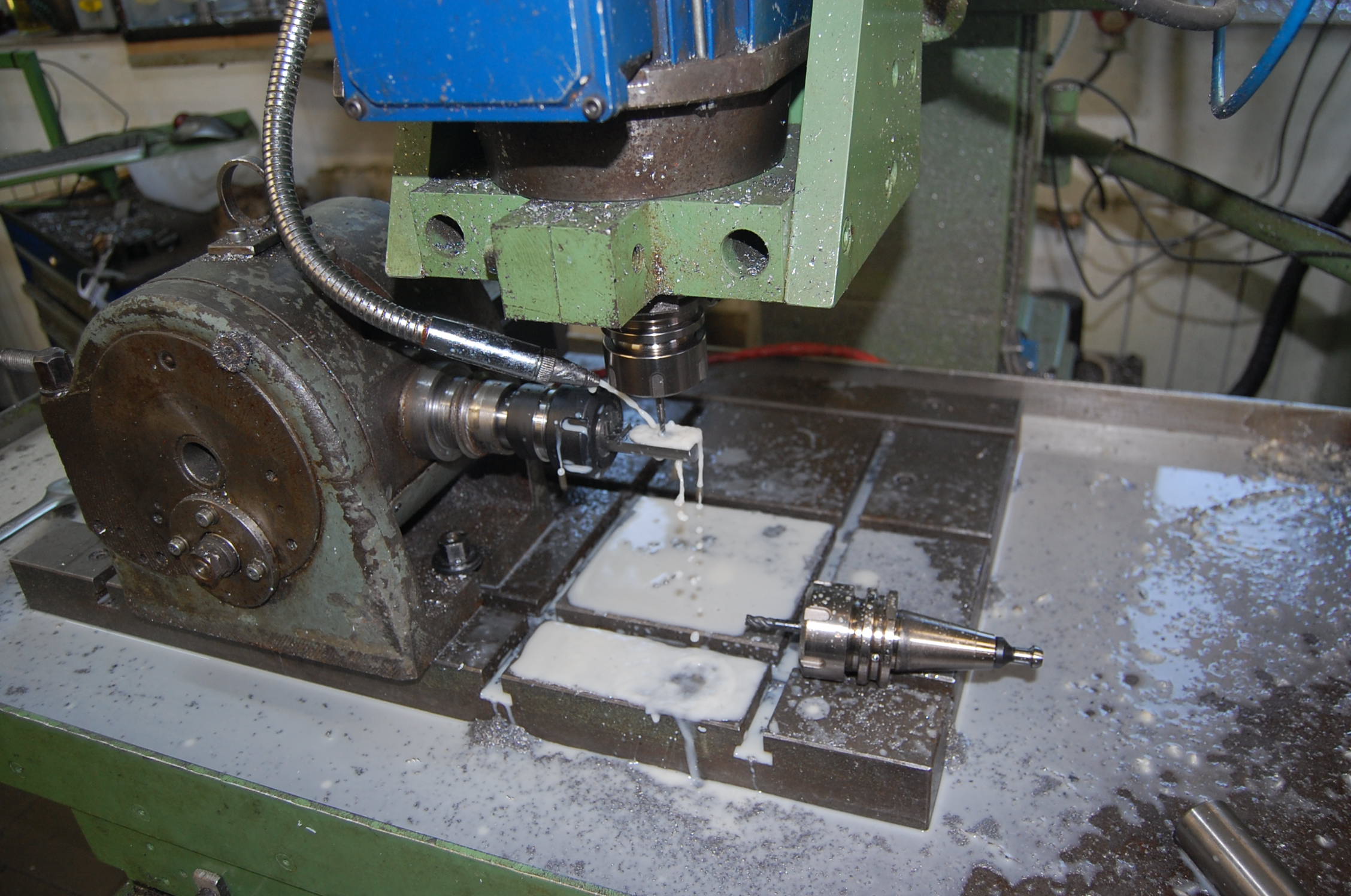

Post napisał: kamar » 28 cze 2026, 09:33
kamar pisze:
26 cze 2026, 10:15
Jak się człek uprze :)
Akcja chwilowo wstrzymana, czekam na uchwyt fi 80 z niezależnymi szczękami do precyzyjnego ustawienia mocowania.

Przydała by się woda. Sprawdzałeś ile herców tam zostało?
