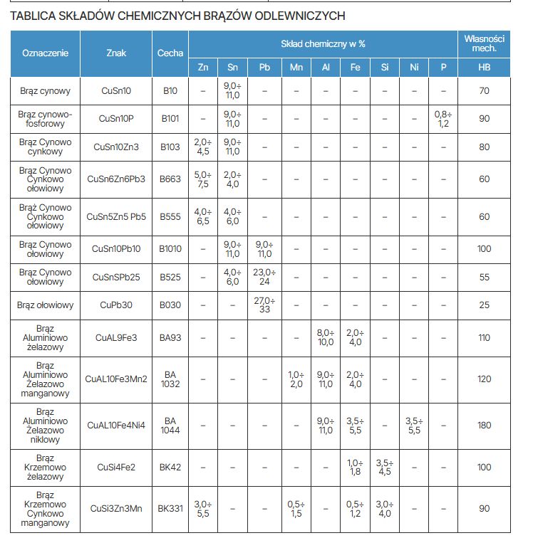

Jaki najlepiej pasuje brąz do nakretki
Przypuszczam że jakiś mieki gatunek, twardy, zniszczy szybko srube
