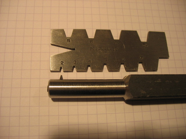

To że jest to prawy nóż nie oznacza, że nie nadaje się do lewych gwintów.

tuxcnc pisze:Prawym nożem da się toczyć gwint na prawych obrotach na zewnątrz lub na lewych obrotach wewnątrz.
Prawym nożem na lewych obrotach wewnątrz nie zrobisz.

Adam Domański pisze:Prawym nożem na lewych obrotach wewnątrz nie zrobisz.
Mylisz się.

rc36 pisze:Żeby wytoczyć wewnętrzny gwint trapezowy 14x2 lewy, trzeba wytaczaka SNR0010K11 i płytkę 11IR 2 TR.
Nie polecam, płaszczyzna płytki nie będzie prostopadła do linii śrubowej gwintu. W nożu bez płytki podporowej kąt pochylenia zwykle wynosi 1,5°. Dla gwintu TR14x2 kąt wynosi około 2,5° i sumaryczny błąd będzie 4° (przez użycie prawego noża do lewego gwintu).
Polecam prosty nóż na wkładki ze stalki lub VHM, uniwersalny prawy - lewy, kąt mocowania wkładki można dowolnie ustawić przez szlifowanie powierzchni dociskowej.

rc36 pisze:Mylisz się.
No jestem ciekawy jak to zrobisz bo jestem przy tokarce i w żaden sposób nie wychodzi, może przeczytaj jeszcze raz moją odpowiedź🤔
Grzegorz53 pisze:NIE ZROBISZ

Nóż jest ze stali spręzynowej SNL0008K11
lepsze to niż bym musiał takie ostrze wyszlifować ze stalki
30 gru 2025, 08:54
Twoja wypowiedz zawiera tylko prawdę objawioną, ale bez wyjaśnienia dlaczego miało by się nie dać zrobić.
Ja robiłem w różnych wersjach. W tej co podałeś pewnie też bo to jedna w podstawowych (z tych cudowanych).
Po prostu trzeba nożem wyjechać poza oś wrzeciona i gwintować z drugiej strony. Ewentualnie nóż zainstalować do góry nogami. Czego konkretnie wymaga wersja którą kwestionujesz nie chce mi się teraz myśleć, ale wiem że się da.
Lewy gwint prawym nożem też robiłem, po prostu mocując nóż pod kątem. Nie zawsze się tak da, ale u mnie się dało bo miałem spory zapas wysokości imaka (sporo podkładek pod nożem).
To montowanie pod kątem jest rozwiązaniem na ten problem:
Tak więc wszystko się da, kwestia tylko czy na tak małej tokarce i tak małym gwincie.
W sumie jest jeszcze podstawowe pytanie: czy to ma być toczone na tej tokarce do której ma być ta nakrętka?
