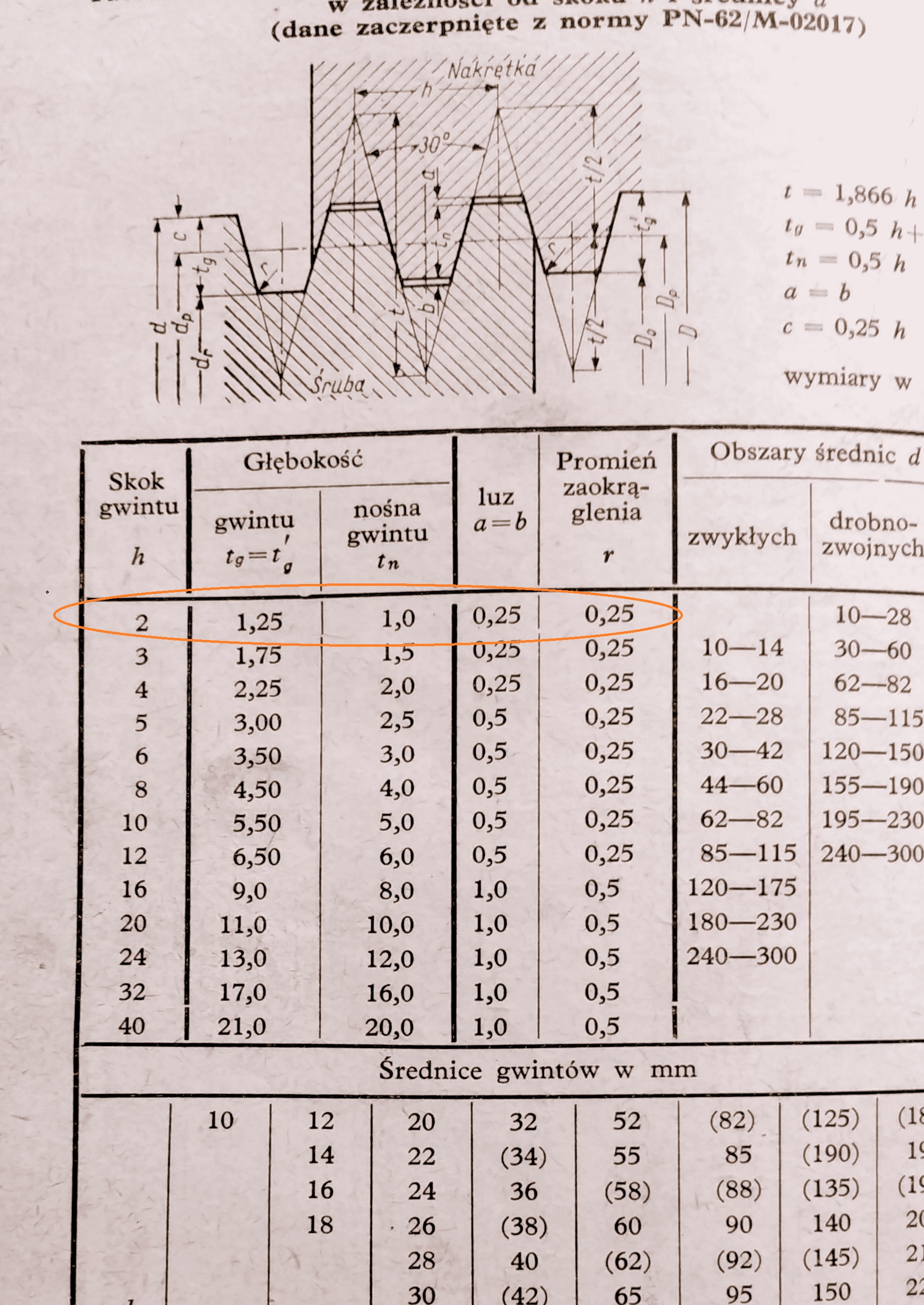

To jas sprostuje, miał być gwint wew tr14x2
Otwór pod gwintowanie 12mm

Czy aby na pewno ma być fi 12mm ?
Bo ja tu mam TR14x2 z aliexpress i otwór jest fi 11.4 11.5 .
A i tak ja bym tam zrobił 11.3 .
Cały problem to dopasowanie nakrętki do śruby .
Inaczej chwilę będzie ok a potem kicha.
No i pakowanie nowej nakrętki na miejscami wytartą śrubę nie ma sensu.
Ale - oczywiście rób jak chcesz.

rc36
Posty: 2379
Re: Gwint lewy trapezowy
#66
Post napisał: rc36 » 30 gru 2025, 22:00
pukury pisze:Czy aby na pewno ma być fi 12mm ?
Średnica rdzenia śruby dla gwintu Tr 14x2 wynosi 11,5mm, więc otwór w nakrętce ⌀12 jest oczywiście prawidłowy i zapewnia luz po promieni 0,25mm, patrz tabela poniżej.
