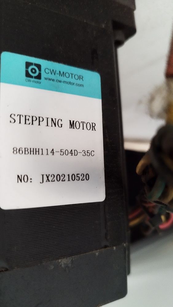

Przed zakupami raz jeszcze pochyliłem się nad maszyną w celu sprawdzenia co oni tam "upchali" i tu niespodzianka, nie jest źle. Silniki to
Cw-motor 86bhh114-504d-35c a sterowniki Leadshine MA860C. Uruchomiłem jedną oś pod linuxem, zwykła płytka lpt i bardzo ładnie to pracuje. Na dzień dzisiejszy zostawię te silniki, podłącze całość i zobaczę jak maszyna spisuje się w boju.
Krak.
