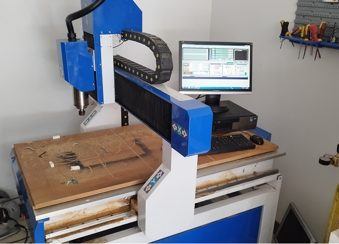

Jako że dużo mam projektów na dąb postanowiłem zakupić ploter który mi "trochę" ułatwi pracę. Tak po poszukiwaniach oto przytargałem to draństwo, kupiony od starszego człowieka co to myślał że cnc samo robi i się tylko gotowce wyciąga. Cóż, życie szybko zweryfikowało...po 3 latach nie użytku i trupienia w garażu chińczyk trafił do mnie.
Tyle wstępu.
Maszyna jak widać sterowana Mach3, qr.. zapomniałem jak to badziewie działa, jak te silniczki buczą, piszczą i gruchoczą (przepraszam wszystkich użytkowników Macha) ale jak wy z tym czymś wytrzymujecie??? Linuxcnc miażdży macha już przy pierwszym uruchomieniu jednego silnika. Spróbujcie!
Dobra, jest mach to tak maszynę potestowałem, wszystko, co ma śmigać śmiga, maszyna się zeruje, osie hulają, wrzeciono start, stop, prędkości wszystko ok. Mechanicznie, bajka.
Pierwsze co leci to oczywiście mach i tu jeszcze rozmyślam Linux + Linumeric czy też PikoCnc, chciałem mese ale cena kosmos na ten moment (chcąc ciągnąć z Usa).
Pytanie, krokowce chcę zastąpić serwokrokówkami, Panowie możecie zapodać sprawdzonych sprzedawców, modele? Dużo teraz tego na rynku i ciężko jest mi coś wybrać.
Ps. osłony prowadnic już zamówiłem. :wink:
Ja używam tych https://www.aliexpress.com/item/4001344596382.html
Do drewna 3 Nm powinny wystarczyć.
Lubię ten model, bo można się do niego dobrać przez łącze szeregowe i kilka rzeczy sobie ustawić (przede wszystkim błąd przy którym silnik się wyłączy i ustawi sygnał alarmu).
Zapewne da się nim w ogóle sterować przez łącze szeregowe, ale z powodu braku dokumentacji nie wiem jak to zrobić.
Nawiasem mówiąc, przy serwokrokowcach Mach3 powinien przestać rzęzić, bo takie napędy mają własne rampy i będą sobie kulawy sygnał kroku korygować.

tuxcnc pisze:Nawiasem mówiąc, przy serwokrokowcach Mach3 powinien przestać rzęzić, bo takie napędy mają własne rampy i będą sobie kulawy sygnał kroku korygować.
Tu jeszcze gównia.a karta usb też pewnie w buczeniu i piszczeniu pomaga. Tuxcnc, nigdy nie miałem sterowników zintegrowanych z silnikiem, nic się nadmiernie nie grzeje? Dobrą cenę mają teraz.
Nie zdajemy sobie z tego sprawy, ale ostatnio nastąpił naprawdę duży postęp w półprzewodnikach mocy i kultura pracy współczesnych sterowników jest nieporównywalna z tymi sprzed kilku lat.
Nic się nie grzeje i nie piszczy.

Niestety bieda, Er20, 2.2kW. Jest, jakie jest, może przyszłościowo pomyślę o zmianie.
Zależy co będziesz w tym drewnie robił.
Ja mam 2.2 kW w dużym ploterze do płyt i drewna i nigdy mi nie zabrakło mocy.
W drewnie sie pracuje na wyosokich obrotach więc przy takim wrzecionie jest to na plus.
Chyba, że do planowania powierzchni jakimś frezem fi 50 noto 2.2 będzie mało, ale przy palcowych do 12mm nie brakuje mi nigdy.

Bieda to bardziej do Er20, 2.2 kW w zupełności mi wystarczy tylko atc by się przydało i tak znowu dumam czy brać następnego chińczyka z atc (miałem 2 niewypały) czy odkładać na coś sensownego. Tylko cholera budżet na te moje hobby trochę się kurczy, o miejscu w garażu nie wspominając. Życie. :lol:
Pozwolę sobie się nie zgodzić.
Bieda to wrzeciono 800W z oprawką ER11, bo tym to naprawdę można sobie frezować figurki...
ER20 to już całkiem przyzwoite mocowanie, a z tulejką nadwymiarową, to nawet trzpień ø16 złapiesz...
https://www.aliexpress.com/item/1005003330305508.html
Ja też zachorowałem na ATC i kupiłem sobie takie, bo tanio było https://www.aliexpress.com/item/1005008052650967.html
Jak na własne oczy zobaczyłem jakiej jest wielkości i ile waży, to sobie odpuściłem, bo do żadnej mojej maszyny nie pasuje... (Nie pytaj o jakość, bo nigdy go nie uruchomiłem).
Naprawdę uważam, że 2,2 kW z ER20 to bardzo dobry wybór do drewna, no chyba że ktoś ma przemysłową maszynę i chce robić produkcję, no to wtedy ATC jest koniecznością...
