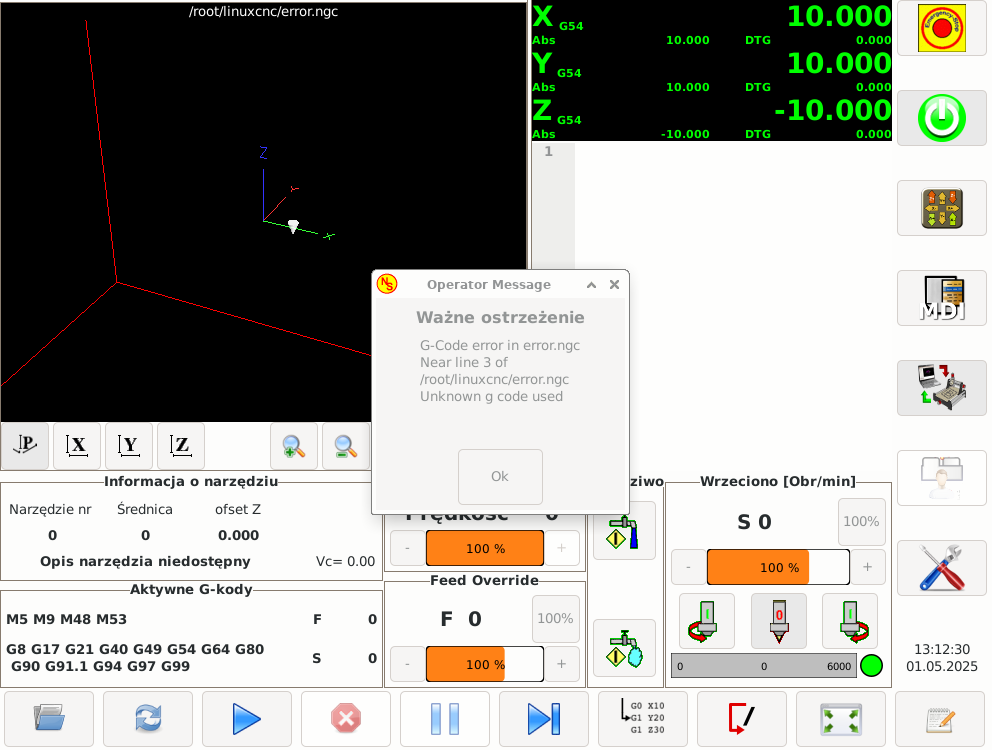

Post napisał: tuxcnc » 01 maja 2025, 13:38
grzes_rupinski1 pisze:
01 maja 2025, 12:21
Wmawiasz mi fanatyzm a sam nie dzialaleś na niczym innym poza lunux . Sam teoretyzujesz .
Widzę, że bardzo zależy Ci na zrobieniu z siebie idioty...
Oczywiście nie możesz mieć pojęcia na czym pracowałem, a na czym nie, więc po jasną cholerę bawisz się w jasnowidza?
Szczególnie kiedy problem nie dotyczy konkretnego sterowania tylko ogólnej zasady -
NIE WOLNO ROBIĆ TEGO, CZEGO SIĘ NIE ROZUMIE.
Jedno z podstawowych praw informatyki mówi, że przetwarzanie błędnych danych daje błędne wyniki.
Tak więc trudno się spodziewać, żeby wykonanie błędnego kodu miało dać oczekiwany wynik...
Raczej skończy się to dzwonem i mniejszą lub większą stratą...
Dlatego sterowanie MUSI odmawiać wykonania nieznanego kodu, lub kodu z błędnymi danymi, a nie go ignorować.
Naprawdę trzeba być wyjątkowym tępakiem, żeby tego nie rozumieć.
A Linux naprawdę nie ma tu nic do rzeczy.
Po prostu zwyczajnym przypadkiem LinuxCNC robi to, co każde sterowanie powinno robić, czyli odmawia wykonania kodu z błędami.
Dam Ci przykład tak prosty, że nawet Ty powinieneś go zrozumieć.
Potrzebujesz wyciąć kwadrat, więc piszesz "z palca" program zawierający następujące linie:
Kod: Zaznacz cały
G91
G11 X100
G1 Y100
G1 X-100
G1 Y-100
G90
Spodziewasz się wycięcia kwadratu w prawo i w górę od obecnej pozycji, tyle tylko że drgnął Ci palec i wpisałeś G11 zamiast G1, a kodu G11 nie ma, więc druga linia zostanie zignorowana...
LinuxCNC tak spieprzonego kodu nawet nie otworzy, nie mówiąc o próbie wykonania.
Tak powinno zachować się KAŻDE sterowanie.
