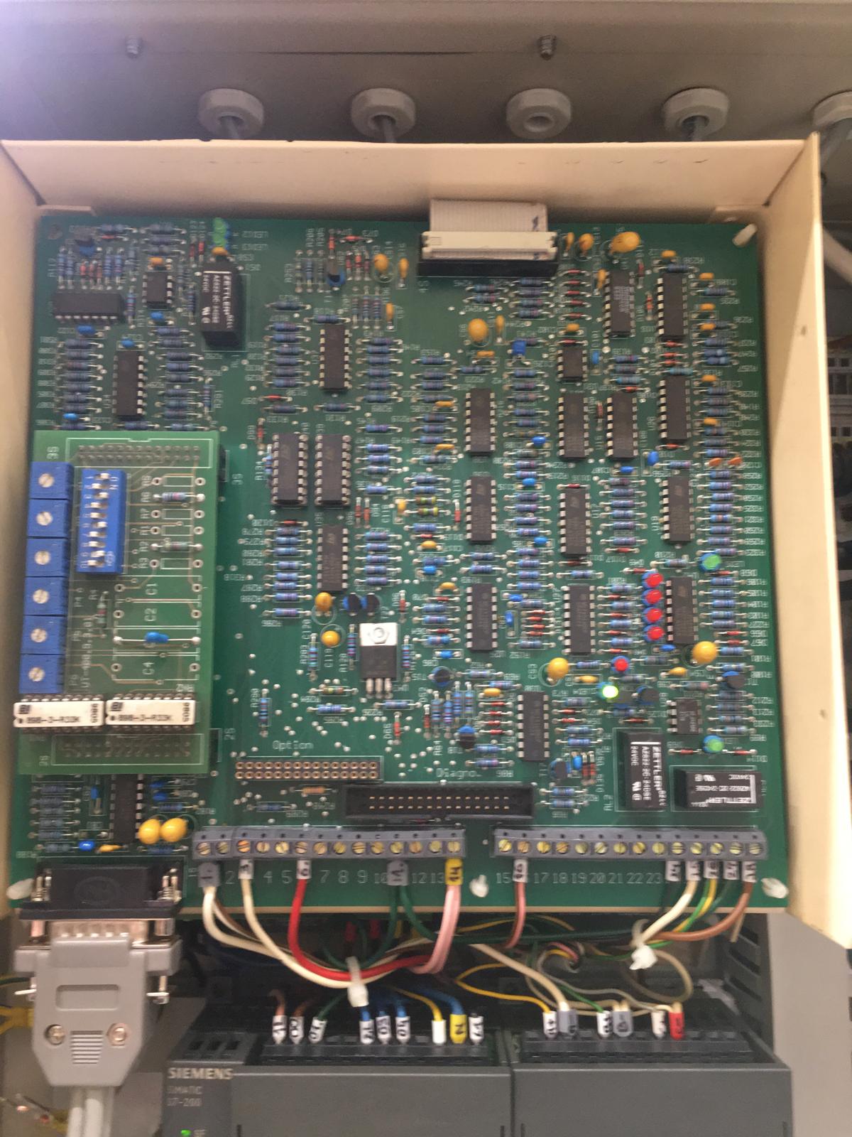

Silnik jest sprzęgnięty ze śrubą przesz zębatkę. Silnika nie ruszam, zmienia tylko płytę od sterowania więc jak piszę kolega Lepi zmienią się jedynie parametry dynamiczne silnika. Więc nie wiem skąd te przesunięcia zera ale skądś się musi brać. Mamy w sumie 6 maszyn i na razie za mało płyt aby uruchomić wszystkie na raz (tak było od początku jak się zatrudniłem). Płyty są "sparowane" z maszynami i np jak na jedną nie było roboty to się przekładało płyty do drugiej ale tylko do tej do której płyta jest "przypisana"
Silnik też zdarzyło mi się rozbierać i wtedy faktycznie baza się zmieniała bo nigdy idealnie resolvera się nie ustawi ale jakiś większych problemów z nimi nie było.

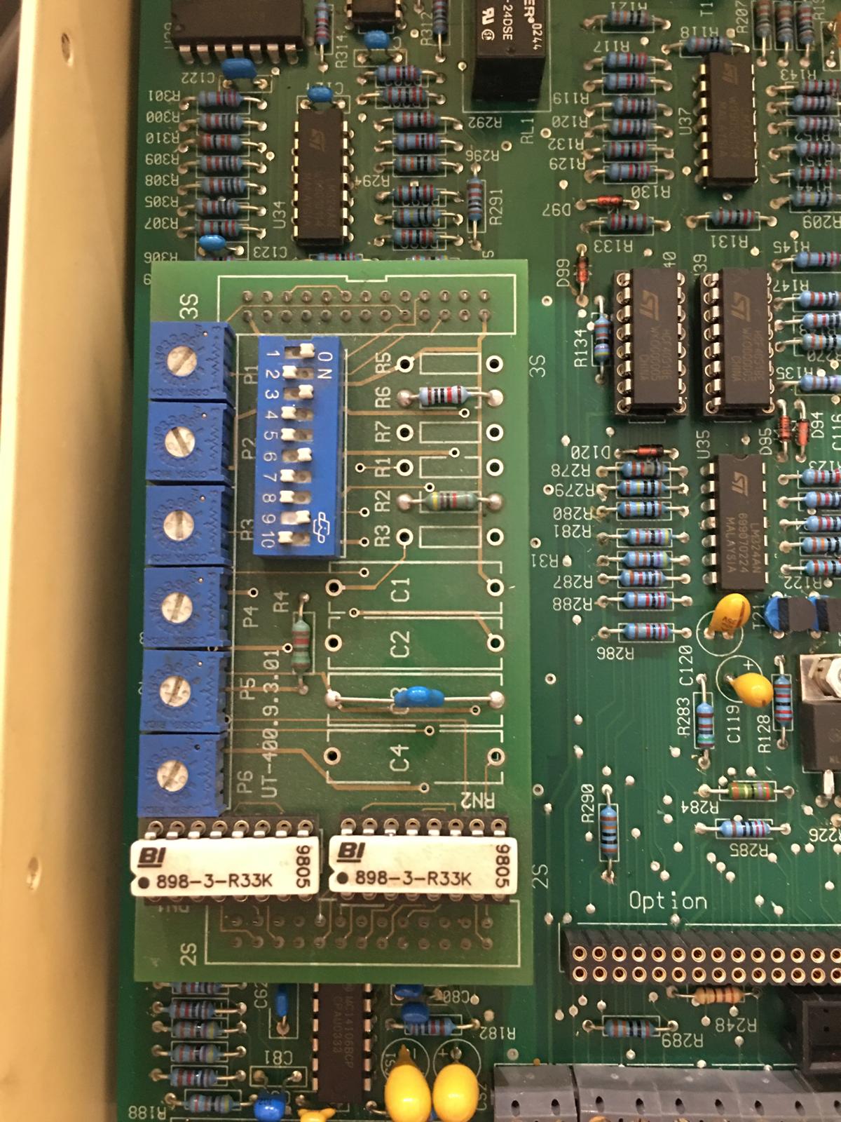

Moze jest "zaprogramowany" zjazd z krańcówki o różnej długości. W cudzysłowiu bo na takich leciwych sterownikach niektóre parametry potrafiły być zakodowane w drabince rezystorów. Coś musi być w sterowniku.

Mam takie archaiczne sterowania i tam nastawy praktyczne Pętli PID w jakiej pracuje układ są realizowane tymi nakładkami na sterowniku

Przypuszczam, że takie instrukcje były dostępne na stanowiskach uruchamiania tych napędów TNP u producenta
Ale APENA B.-B. nie produkuje ich od 30 lat, więc temat porósł mchem. Najważniejsze, żeby w transporcie/przenoszeniu płyt czołowych nie wyginać ich, bo druk PCB wyprodukowany w TORALu Toruń lubi pękać..
A co do regullacjii, kto przesiedział dziesiątki rbg z podpiętym oscyloskopem, ten wie ... Poza tym ponad 30-letni elementy elektroniczne na płycie PRO-1 wymagają niewątpliwie odnowienia. Samo pokręcanie kuszących do tego potencjometrów wieloobrotowych typu Helitrim nie wystarczy.

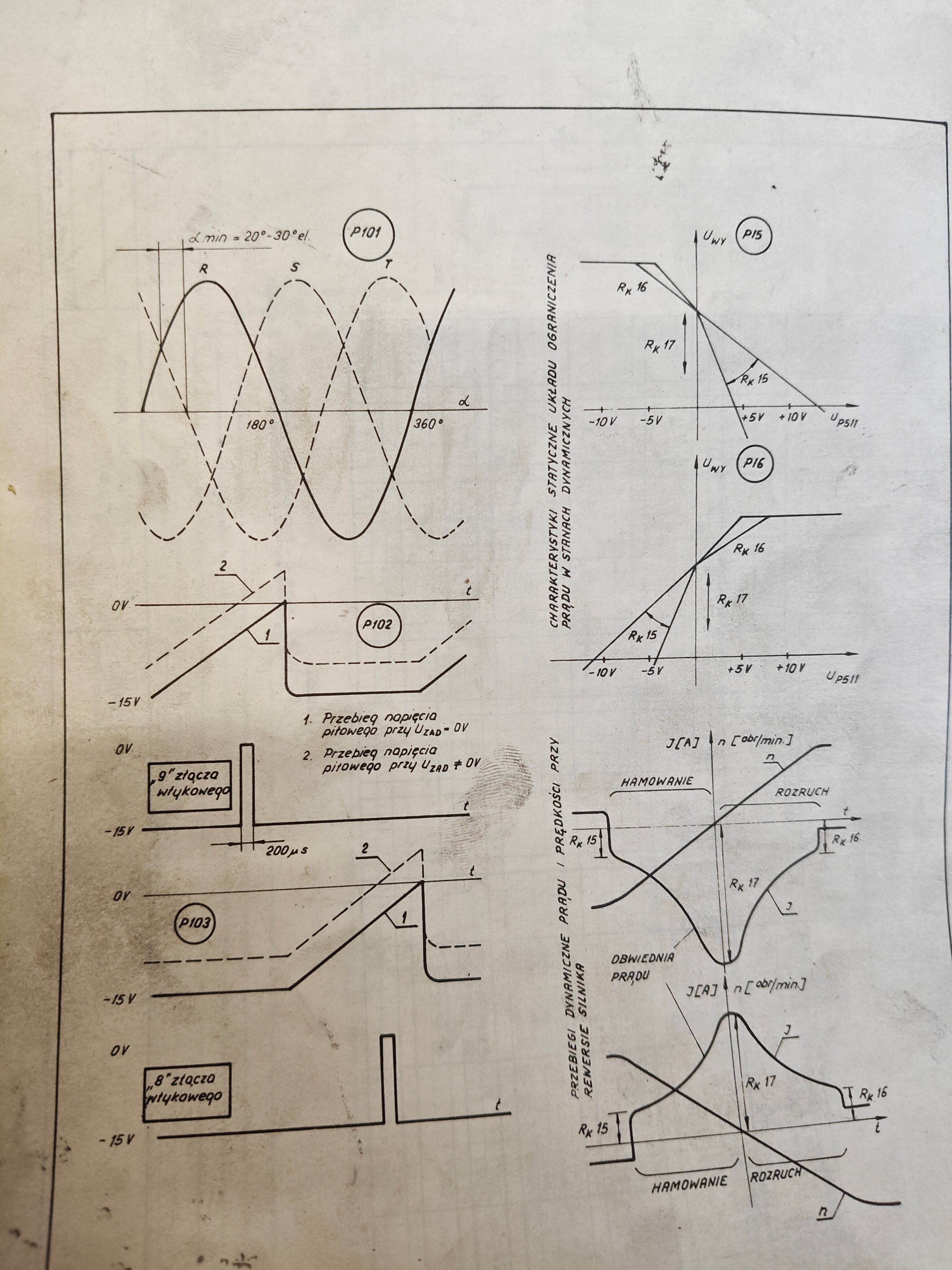

W dokumentacji mam taki obrazek
cytuję:
"Potencjometrem Rk17 nastawia się początkowy prąd rozruchowy i końcowy prąd hamowania, potencjometrem Rk16 końcowy prąd rozruchu, a Rk15 początkowy prąd hamowania"

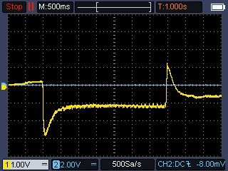

Przebieg prądu dla ruszania i hamowania wygląda tak:

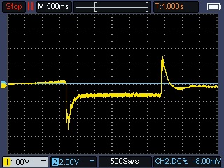

A tu jest przebieg dla płyty która siedziała w maszynie, Ruszanie i hamowanie jest bardziej łagodne
I jakbym nie kręcił potencjometrami w pierwszej płycie to nie udało mi się ustawić łagodniejszych ramp ruszania i hamowania. Na razie płyta siedzi w maszynie i testują.
cytuję:
CNC-Bogi
- Posty w temacie: 5
- Posty: 474
- Rejestracja: 29 sie 2010, 15:20
- Lokalizacja: Dolny Śląsk
Re: Szukam opisu regulacji napędu snilnika DC APENA
Nie tylko kręcenie potikami ma wpływ na stromość narostu/opadania prądu silnikowego. Jak daleko od Dolnego Śląska leżysz z tym problemem? Jeżeli niedaleko, dojadę, pokażę że można i spróbuję chluby lokalnego browaru... « ©
