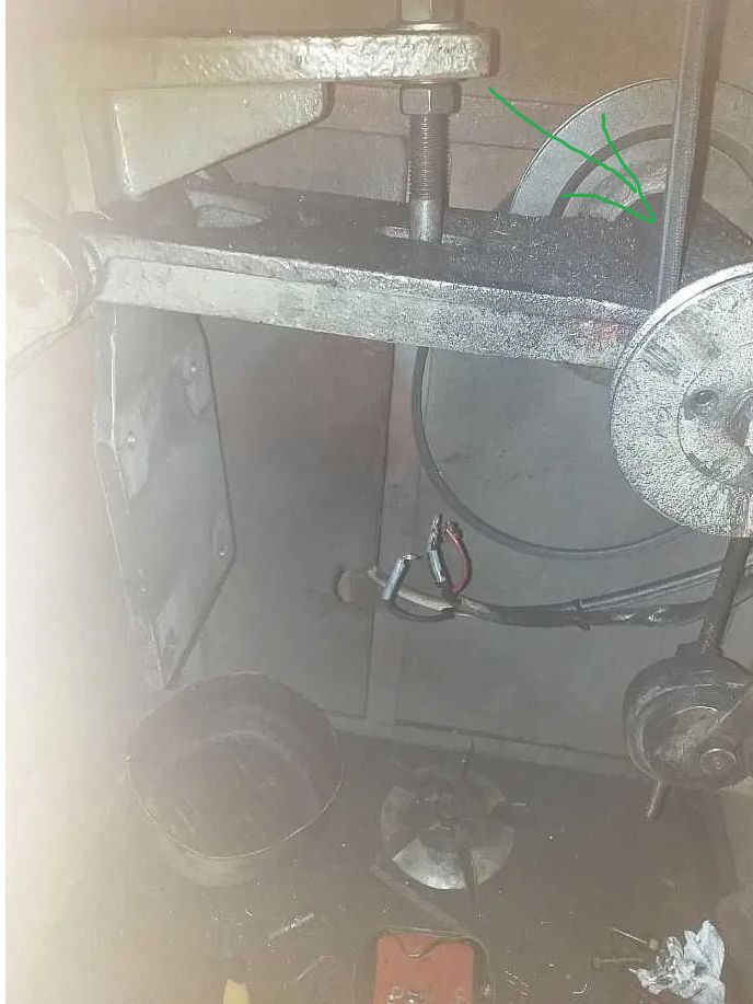

Mam pytanie, w jakim rozmiarze jest pasek napedowy który przechodzi ze skrzyni napedowej i napedza góre tokarki tsb16. Nie chodzi mi o pasek który idzie bezposrednio na koło pasowe silnika. Sa dwa paski z900 i z1320, jaki jest ten do idzie na góre tokarkiObrazek

Post napisał: Grzegorz53 » 06 gru 2024, 11:50
Z 1320
Dodane 3 minuty 25 sekundy:
Tylko kup dobrej firmy, bo pasek z jakimś zgrubieniem będzie przenosił drgania na wrzeciono.

Post napisał: misiek37 » 06 gru 2024, 13:52
Dzieki za informacje, musze go wymienić jest juz poszarpany i głosno chodzi. Musiałem w tej tokarce wyminiś silnik, był na 380v i fabrycznie spięty w gwiazdę. Mam tylko 230v

Post napisał: Grzegorz53 » 06 gru 2024, 23:16
Ten nowy silnik to już masz ? Teraz raczej ciężko będzie kupić silnik z wałkiem 20 mm. Najprostsza opcja to zostawić stary silnik i kupić na Ali falownik podnoszący napięcie z jednej fazy na 3 x 380 V.
