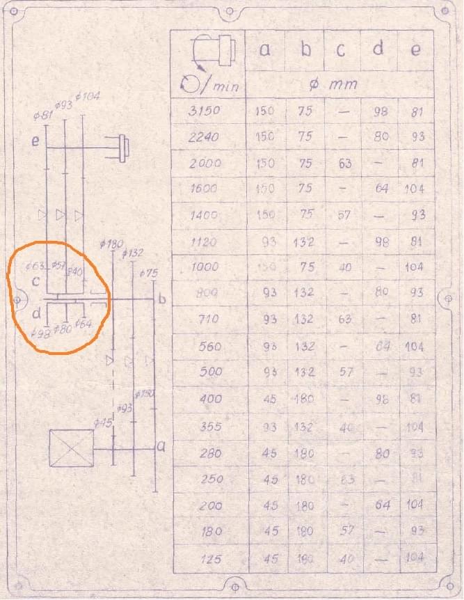

Radziecki87
Posty: 1
Rejestracja: 06 maja 2016, 18:54
#49
Post napisał: Radziecki87 » 06 maja 2016, 19:50
W pierwszej kolejności pragnę wszystkich powitać.
Pozwolę się również podpiąć pod temat tokarki TSB-16.
Pytanie dotyczy zmiany prędkości obrotowej wrzeciona poprzez przekładanie pasków.
W dokumentacji wygląda to następująco:
chodzi dokładnie o zaznaczone koło pasowe przy którym widnieją dwie wartości. po zmierzeniu kół w przekładni mojej TSB 16 stwierdziłem że koło pasowe ma większe średnice z wymienionych (dolne) . Jak rozumiem drugie wartości dotyczą koła które najprawdopodobniej zaginęło poprzedniemu właścicielowi i prawdopodobnie trzeba będzie je dorobić / dokupić :wink: ?
Pozdrawiam!
