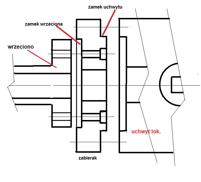

ErykMatuszyk pisze:Pytanie czy do tytana 350 który ma uchwyt 100mm można założyć uchwyt 125mm?

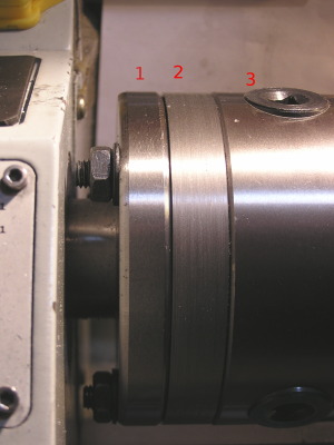

założyć się da ale nie bezpośrednio, potrzebna tarcza przejściowa(w żargonie tokarskim "adapter", "zabierak", "flansza"..)
Obrazek Obrazek
roztoczenie-uchwytu-dla-zwiekszenia-fi- ... 93922.html
bo te uchwyty mają różne średnice (D1) zamków
Obrazek Obrazek
Gotowców raczej u nas nie dostanie, trzeba by dorobić z półsurówki lub całość..

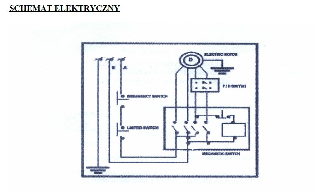

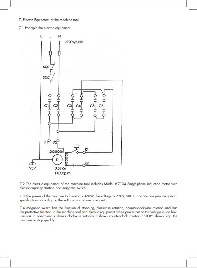

ErykMatuszyk pisze:Przy okazji jeżeli chodzi o elektronikę w 520 to nie ma tam sterownika do zarządzania prędkością i mocą silnika. Pytanie czy w 520 jest jakaś skomplikowana elektronika która może się zepsuć albo spalić skoro nie ma tego sterownika?
Nie mam niestety oryginalnej DTR-ki od Tytana 520, ale zakładam, że jego konstrukcja niewiele poza mocą silnika się różni od klonów takich jak CQ6136/ML550/LD550 w których sterowanie wygląda jak poniżej:
dla ML550,
pro_ml_550.pdf
(1.76 MiB) Pobrany 142 razy
i dla LD550 (pl) w zasadzie to samo tylko inaczej rozrysowane na schemacie
Instrukcja_LD550.pdf
(2.65 MiB) Pobrany 103 razy
Jak widać fabrycznie poza prostym przekaźnikiem i przełącznikami żadnej elektroniki tam nie ma, silnik jest załączany przez samopodtrzymujacy włącznik główny bezpośrednio do sieci przekaźnikiem po wcześniejszym spolaryzowaniu kierunku obrotów przez przełącznik L-0-P, więc nie ma się tam co zepsuć.
