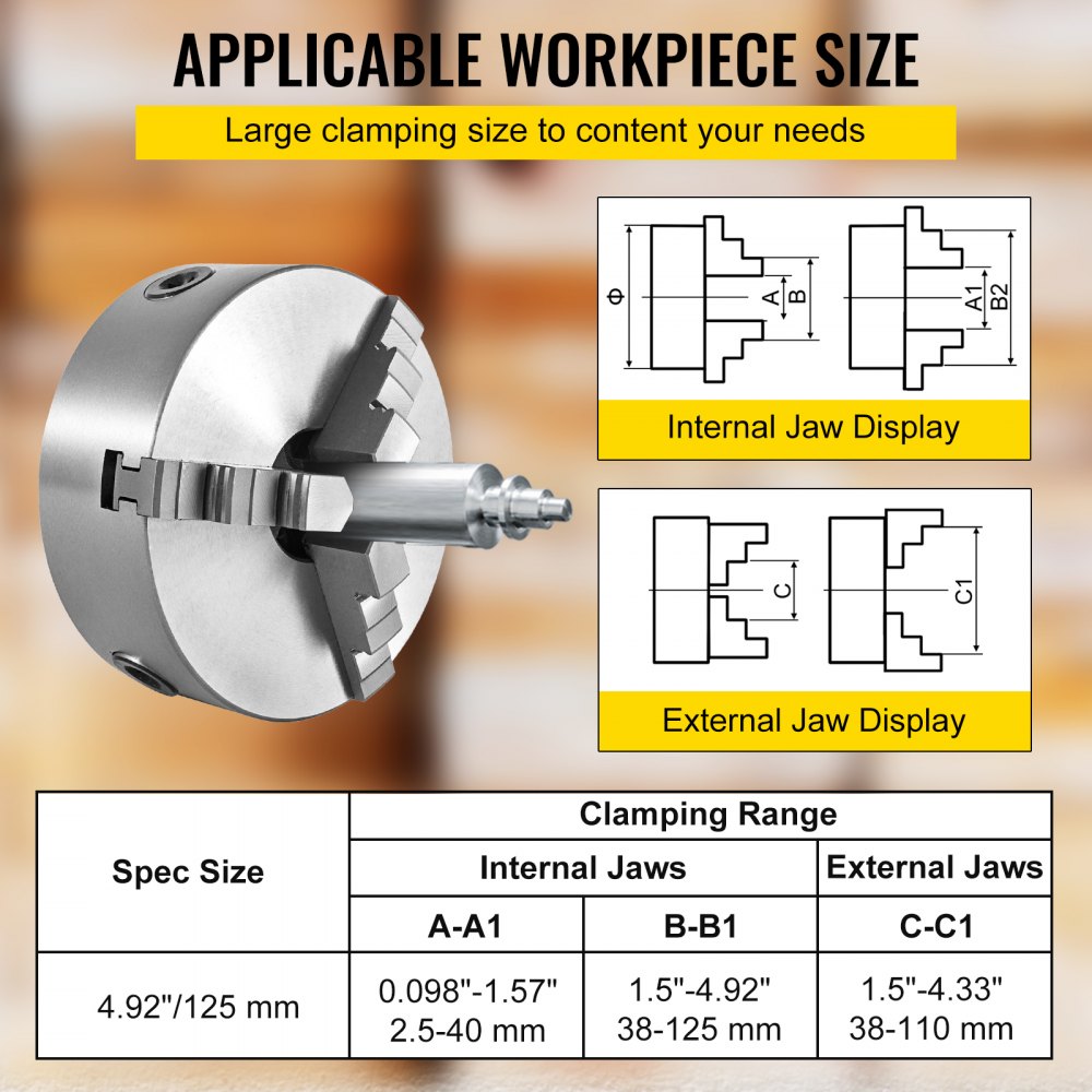

Bardzo Ci dziękuję. Niestety tytan 520 na stronie MTP jest aktualnie niedostępny. Pytanie czy do tytana 350 który ma uchwyt 100mm można założyć uchwyt 125mm? Pytam bo moc jest ta sama, długość toczenia dla mnie wystarczającą. fakt średnica jest o 3cm mniejsza ale sam się zastanawiam czy potrzebuje 520. Zdaje sobie sprawę ze zmianą mechaniczną prędkości to olbrzymia zaletą ale między jedna a druga jest 3 tysiące różnicy więc warto się zastanowic a jakby dało się założyć uchwyt 125 to bym się raczej nie zastanawiałRomanJ4 pisze: ↑10 sty 2024, 13:59ErykMatuszyk pisze: Pytanie czy ta maszyna ma mechaniczną przekładnie obrotów i metalowe koła zebate? Bo to chyba najważniejsze w tego typu tokarkach.

wymiana-silnika-w-tokarce-tytan-520-t103499.htmlErykMatuszyk pisze:czy ktoś wie jaki największy element mogę włożyć w uchwyt 125mm? Oczywiście w szczęki wewnętrzne.
mniej więcej..
https://www.mastertools.pl/index.php?p9 ... acy-125-mm
W praktyce można nieco więcej, ale trzeba uważać by szczęki nie zahaczyły o łoże, a mocne zaciśnięcie ślimaka na jednym ząbku szczęki może grozić wyłamaniem przy dużych obrotach, bo Prawo Murphy;ego działa..![]()

ErykMatuszyk pisze:Pytanie czy do tytana 350 który ma uchwyt 100mm można założyć uchwyt 125mm?
założyć się da ale nie bezpośrednio, potrzebna tarcza przejściowa(w żargonie tokarskim "adapter", "zabierak", "flansza"..)
roztoczenie-uchwytu-dla-zwiekszenia-fi- ... 93922.html
bo te uchwyty mają różne średnice (D1) zamków
Gotowców raczej u nas nie dostanie, trzeba by dorobić z półsurówki lub całość..
