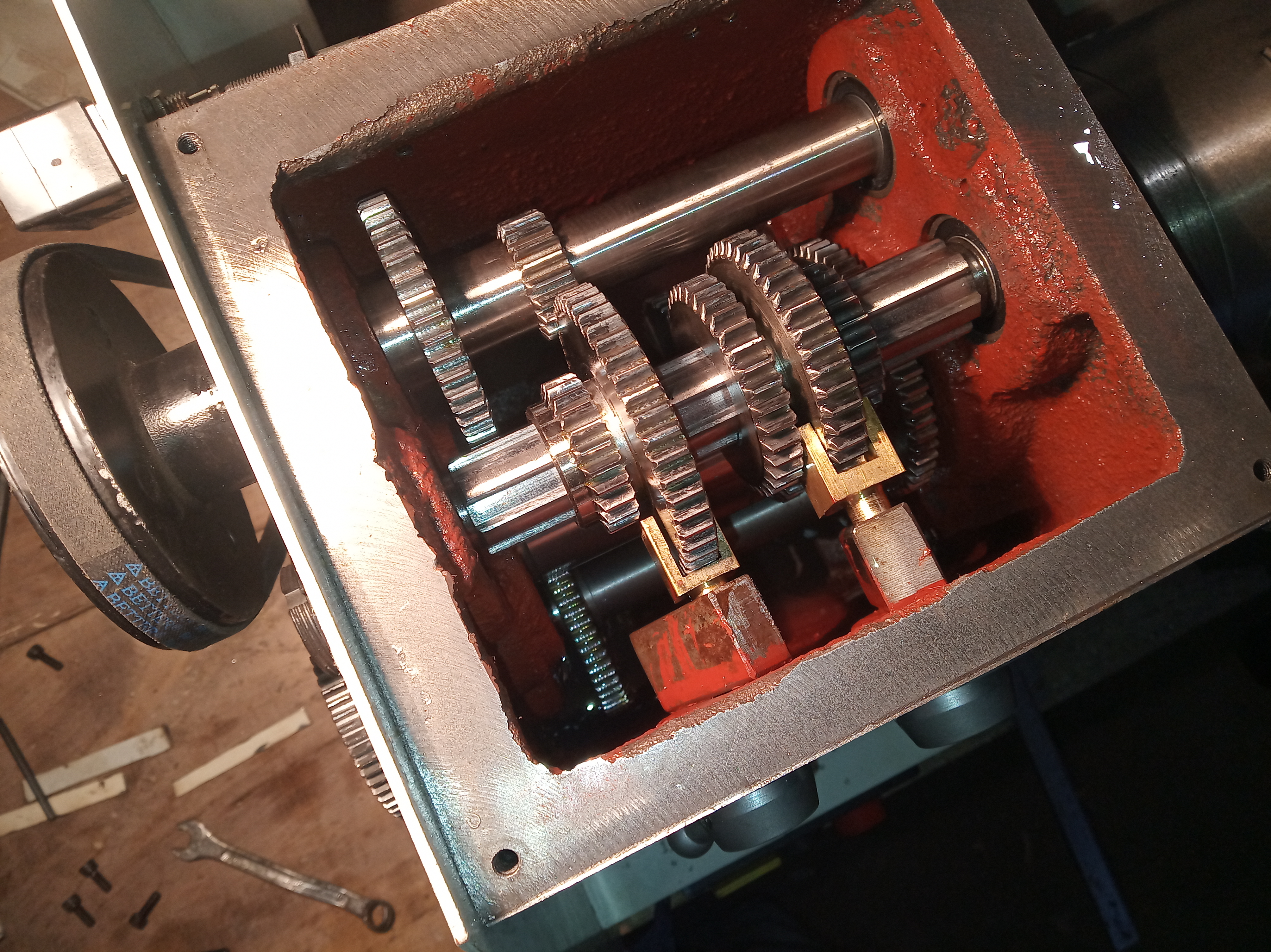

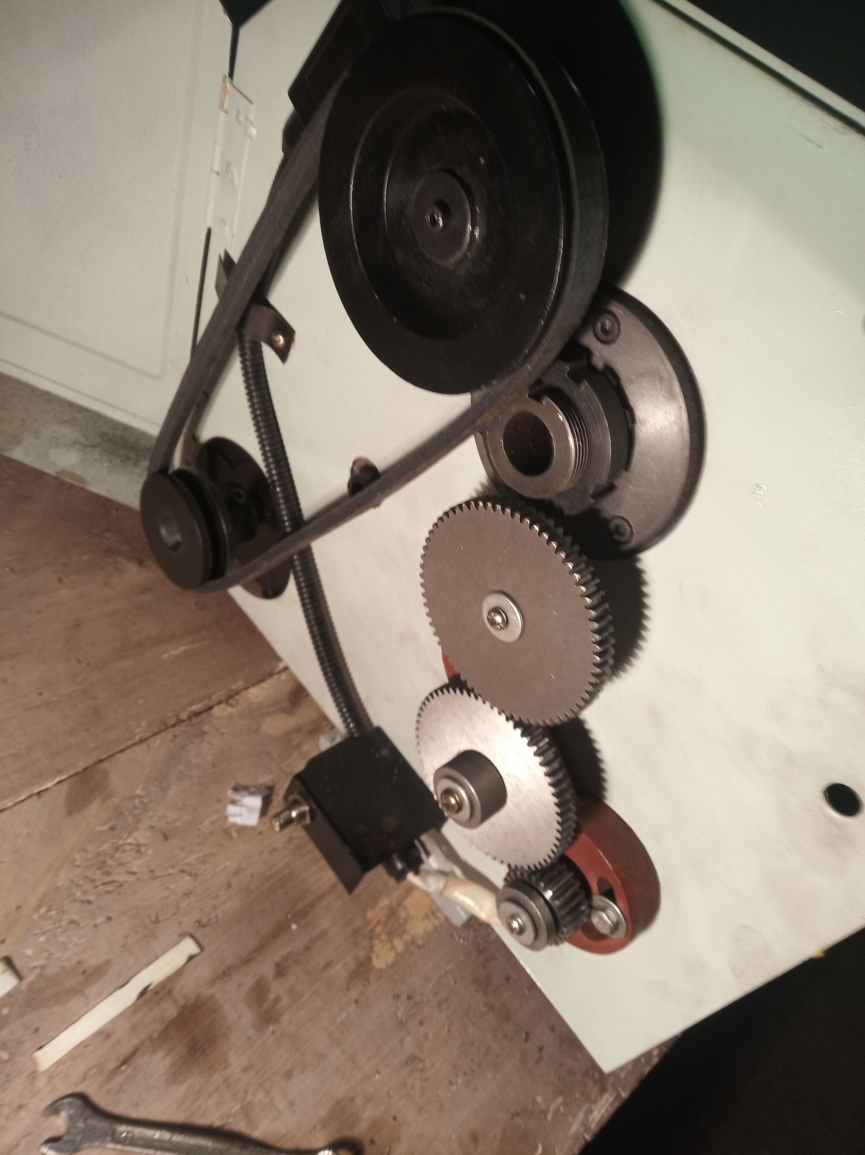

Witam, chcę spytać się czy wymiana silnika fabrycznego jednofazowego 550W na silnik trójfazowy 2200W to dobry pomysł.
Wrzeciono ma fi 46mm z przelotem 21mm. Załączam zdjęcia przekładni i gitary.

Wrzeciono wytrzyma, zęby w przekładni i gitarze też powinny (mam na myśli robocze obciążenie, nie kolizję z uchwytem), moment na najniższych obrotach na pewno byłby ogromny (a na tym najbardziej przy modyfikacji napędu zależy), ale z powodzeniem wystarczyłoby 1,1kW; no powiedzmy max.1,5kW..
2,2kW to bardziej do tokarek bez przekładni wrzecienniku, bo tam moment zależy w zasadzie tylko od mocy silnika (no, ewentualnie wielostopniowej przekładni pasowej).

W tej tokarce tryby są zrobione ze stalowego paździerza, przy dużym przeciążeniu potrafią się wygiąć. Temat wałkowany sto razy, do tej tokarki 0,75kw to optymalna moc.

A ja pięć lat używałem taką tokarkę, ale z silnikiem 0,75kw. Jednego razu przy cięciu zakleszczył się nóż w detalu, silnik się zatrzymał, na szczęście pracował na 25hz więc nie miał pełnego momentu obrotowego, ale i to wystarczyło do częściowego uszkodzenia koła zębatego zaznaczonego strzałką.
Róbta co chceta, wstawiajcie nawet silnik 10kw wtedy to już na pewno nikomu nie zabraknie mocy.

Ja się tak nieśmiało zapytam - a zmieścisz tam ten 2.2kW?
bo ja tam ledwo upchnąłem 0.75kW a i tam musiałem sporo rzeczy przerabiać.
