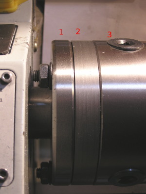

Kluczowy tutaj jest wymiar D1. Uchwyt(np Fuerda, ale inne powinny mieć podobnie) ø80 ma D1=56mm, a uchwyt ø 100mm ma już D1=70mm, czyli między końcówką wrzeciona 1 z zamkiem ø 56mm, a uchwytem 3 ø100mm z zamkiem ø70mm, musi być zabierak(potocznie "flansza") przejściowy 2.
Jeśli masz wystarczająco determinacji i nie boisz się wyzwań, to możesz nawet sam sobie taki zabierak wytoczyć nawet tą tokarką którą masz(Mini Lathe), to nie takie trudne tylko trzeba to zrobić starannie, nie spiesząc się przemyśleć kolejne posunięcia bo o błąd niweczący robotę nie trudno...
Tu masz podpowiedź z czego i jak zrobić...
mocowanie-uchwytu-na-4-srubach-t18900.html
wybor-tokarki-dla-poczatkujacego-t42008-50.html
http://pfmrc.eu/index.php/topic/67284-t ... hobby-250/

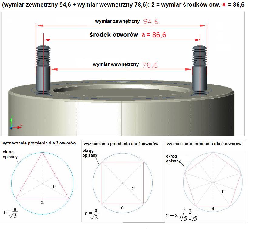

Najpierw w oryginalnym uchwycie wytaczasz pierwszą stronę plastra materiału pod zamek ø56mm z dokładnością taką jak oryginalna średnica zamka na końcówce wrzeciona (najczęściej kilka setek - możesz przed robotą zdjąć oryginalny uchwyt i zmierzyć mikrometrem!), trasując także (czubkiem noża rysę- koniecznie w tym samym mocowaniu co toczenie zamka, zanim odmocujesz materiał) średnicę otworów pod szpilki(śruby) mocujące zabierak do końcówki wrzeciona
(jak obliczyć średnicę rozstawu szpilek masz poniżej, do pomiaru rozstawu a można zamiast szpilek wkręcić śruby z niepełnym gwintem)
Jask masz już gotową pierwszą strone to wiercisz i gwintujesz otwory pod szpilki/śruby, przykręcasz zabierak gotową stroną bezpośrednio na zamek wrzeciona, i analogicznie obrabiasz surową drugą stronę pod zamek uchwytu ø100mm.
I tyle...

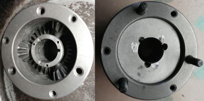

Finalnie zdecydowałem się roztoczyć otwór przelotowy do 21mm. Odkryły się końcówki orzeszków, a że było z czego podszlifować, tak też zrobiłem a otwory od strony przelotu zakleiłem żeby się tam nic nie pchało. Trzeba było jeszcze wykonać nowe otwory do zamocowania tylnego dekielka. Po odczyszczeniu i zmontowaniu wszystkiego mogę w końcu wykorzystać pełen przelot wrzeciona i nadal na zamocowanym wałku w uchwycie mam 0.02 bicia
