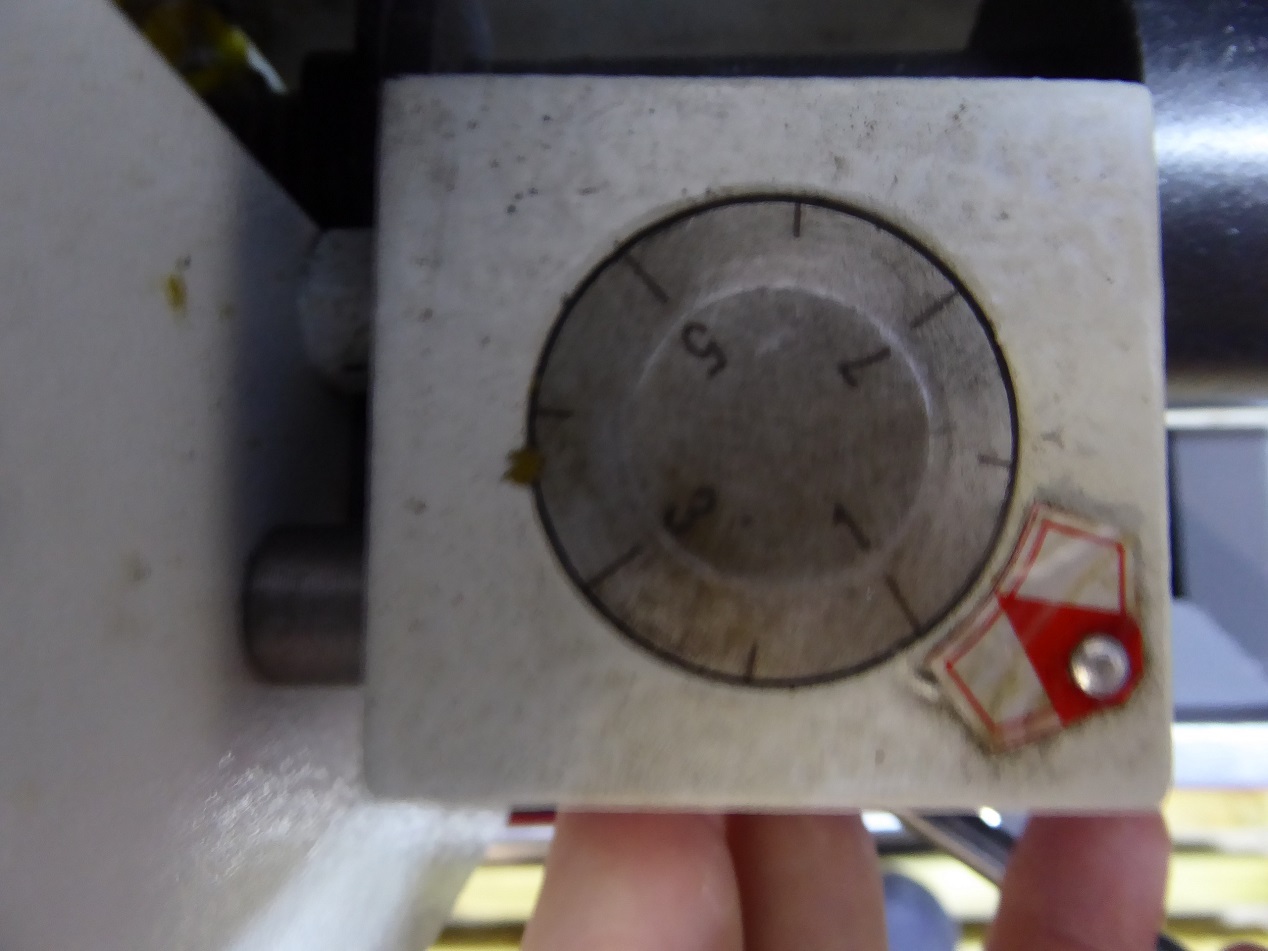

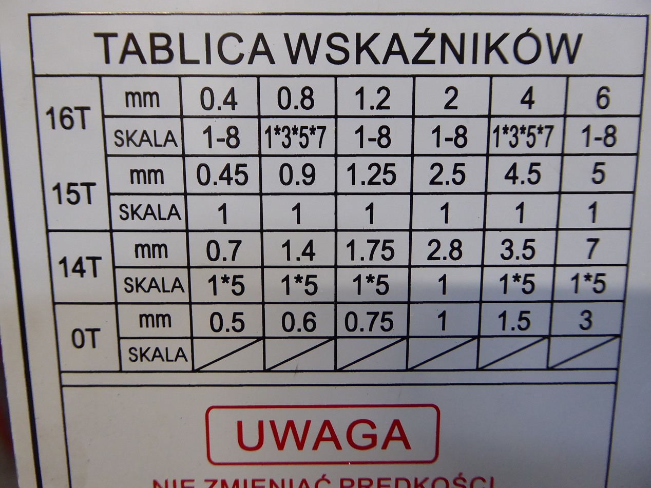

Tylko ja nie mam takiej tabelki na zegarze jak u Adama na filmie.

Taka tabelka może też być obok tabeli gwintów i posuwów, u mnie właśnie jest w tym miejscu.

Adam Domański pisze:W jaki sposób korzysta się z zegara do gwintów (ja mam CQ6236KX1000)
Też mam CQ6236Kx1000, korzystanie z zegara jest proste.
Na tabliczce
są podane skoki (mm) oraz odpowiadające im wskazania ośmiopozycyjnej skali zegara(SKALA)
przy których należy zapiąć zamek śruby pociągowej by wejść w tę samą nitkę gwintu,
Na przykład
dla skoku 0,4mm zegar można zapiąć na którejkolwiek z ośmiu(1-8) pozycji skali,
dla skoku 0,8mm już tylko na którejś z pozycji 1,3,5,7, (1*3*5*7),
skoki 0,45; 0,9; 1,25; 2,5; 4,5; 5mm zapinamy tylko w pozycji 1 skali,
Trzeba też dla konkretnego ciągu skoków założyć odpowiednią zębatkę - 14 lub 15 lub 16 zębów (14T; 15T; 16T),
a dla skoków 0,5; 0,6; 0,75; 1; 1,5; 3; nie trzeba w ogóle zapinać zegara (0T) i na niego baczyć, bo w którym momencie byśmy nie zapięli zamka to trafimy w zwój.
Innych skoków niż podane w tabeli zegara nie można naciąć za jego pomocą..

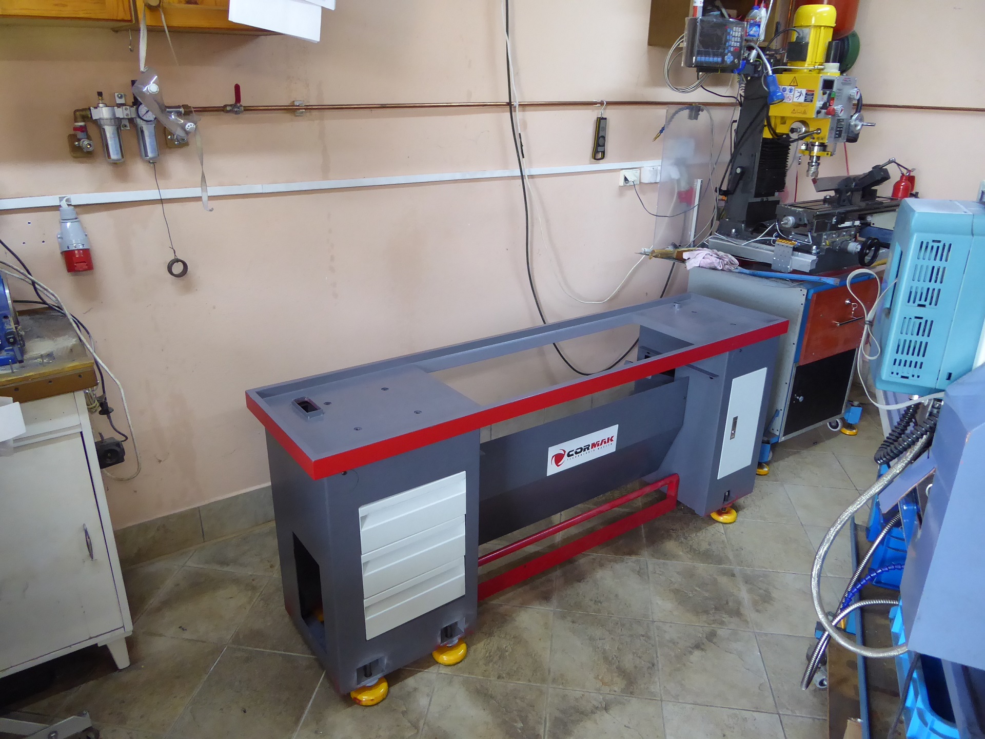

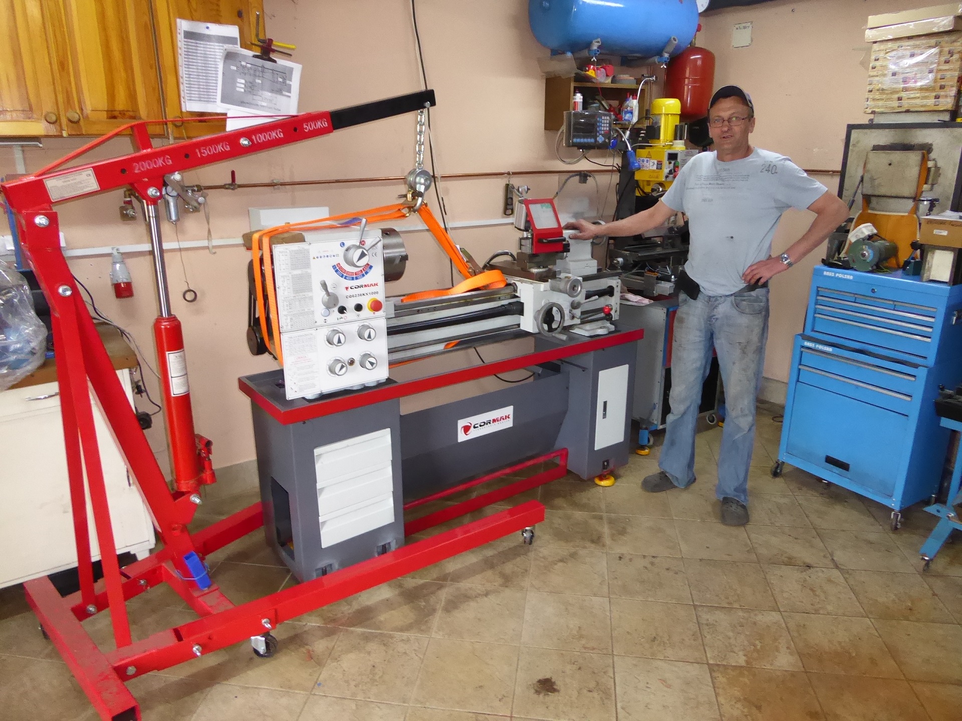

Czołem,
mam pytanie - zakupiłem sobie taką właśnie tokarkę i będę musiał ją przewieźć. Widziałem post @@RomanJ4 i przymierzam się, żeby ogarnąć temat takim właśnie wypożyczonym żurawiem warsztatowym. I mam pytanie / prośbę o podpowiedź: czy da radę takim żurawiem ją dzwignąć w całości (tj. bez odczepiania od podstawy) wsadzając w/w pręty w otwory? Oprócz udźwigu - jest kwestia taka, czy ona się jakoś mieści między jego nogi? Nie mam niestety jak tego sprawdzić - muszę zaplanować trochę w ciemno z czym pojechać po odbiór.

sjgn pisze: I mam pytanie / prośbę o podpowiedź: czy da radę takim żurawiem ją dzwignąć w całości (tj. bez odczepiania od podstawy
Moim zdaniem nie da się dźwignąć tej tokarki z podstawą typowym żurawiem warsztatowym.
Wkrótce też będę przewoził moją 360x1000 w nowe miejsce HDSem, ale to tylko 8km.
Już bezpieczniej ładować taka tokarkę np. koparko-ładowarką, ale też się można "najeść strachu" jak to było w moim przypadku.

sjgn pisze:. I mam pytanie / prośbę o podpowiedź: czy da radę takim żurawiem ją dzwignąć w całości (tj. bez odczepiania od podstawy) wsadzając w/w pręty w otwory?
Podniesie bez problemu, bo podnosiłem, jest trochę problem z pomieszczeniem żurawia warsztatowego po między nogami tokarki
Posty w temacie: 90
Posty: 12306
Re: Tokarka MTP 360x1000 CZ1440G/1 Testy pomiary informacje
#399
Post napisał: RomanJ4 » 04 lip 2023, 19:12

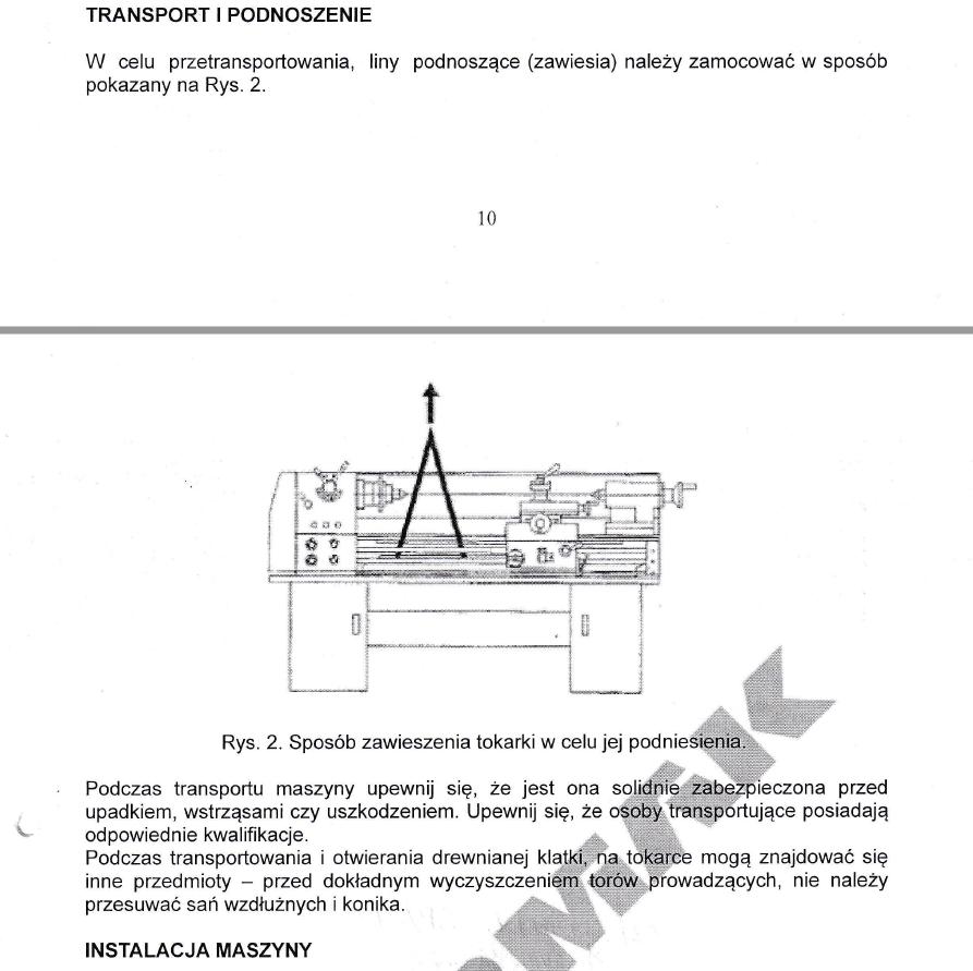

Moim zdaniem żuraw warsztatowy nawet na największym wysięgu dla 500kg poradziłby podnieść tę tokarkę razem z podstawą, ale lepiej zrobić to na zakresie wysięgu dla 1000kg z uwagi na stabilność, gdyż najdalszy wysięg(500kg) działa już w zasadzie na granicy podparcia kół rozkładanych podpór, i mogłoby dojść do przeważenia(wywrotki) bo gabaryt duży a przeciwwaga mała nawet jak stanąć na ramie.
Inna sprawa to czy podstawa, a zasadniczo blaszana płyta wanny łącząca słupki
jest na tyle sztywna by się nie wyginać przy podnoszeniu całości za otwory w słupkach,
choć zasadniczo słupki są przykręcone(przez wannę) do sztywnego łoża tokarki i wygiąć się nie powinna.
Projektant taką możliwość dopuścił robiąc te otwory w słupkach, ale lepiej zwrócić na to uwagę, bo polska instrukcja o tym nie wspomina.
.Obrazek
Wjechałem widłami podpór biorąc podstawę między nie, jak widać na zdjęciach,
Obrazek Obrazek
ale wysokość podnoszenia zależy od długości zawiesia/haka (można skrócić łańcuch)...
