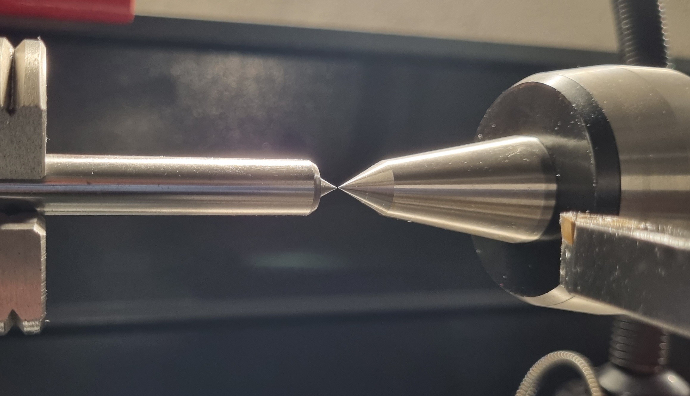

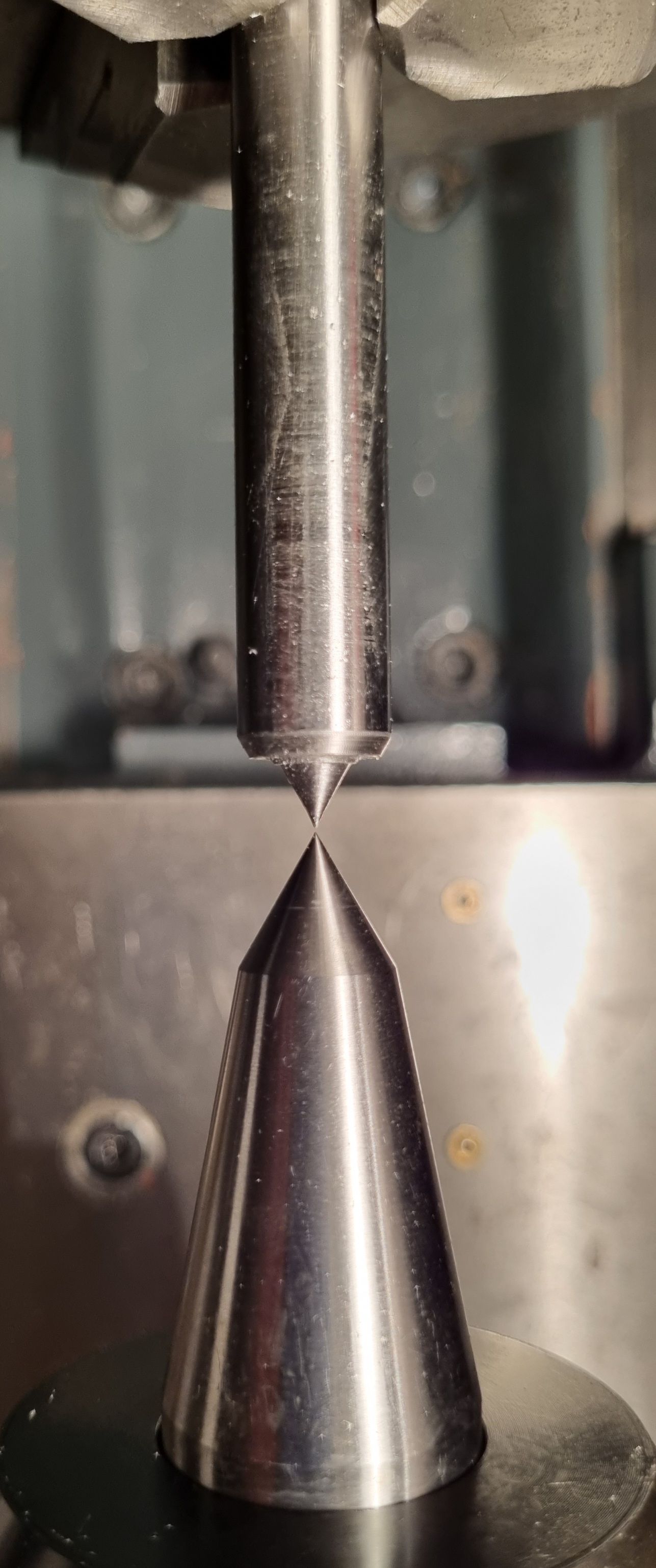

W skrócie - bez kła to samo.
Zdjąłem wałek, wsadziłem w uchwyt cienszy pręt, zrobiłem stożek i tak to wygląd z kłem konika. Jakaś setka, czy dwie chyba ucieka na lewo.
Następnie zamocowałem jeszcze raz wałek 45 (no, teraz już mniej), bez podparcia kłem, wyrównałem, przeleciałem jeszcze raz - i stożek podobny, z setkę-dwie więcej.
Tym razem toczyłem od wrzeciona (wcześniej - do). Aha, zapomniałem wspomnieć, materiał to PA9, z minimalnym przybraniem 0,02-0,04 mm, bo sknera jestem, a to do projektów miało być. W każdym razie żaden obciążeniowy hardkor.
Jakieś pomysły?
Jakieś pomysły?

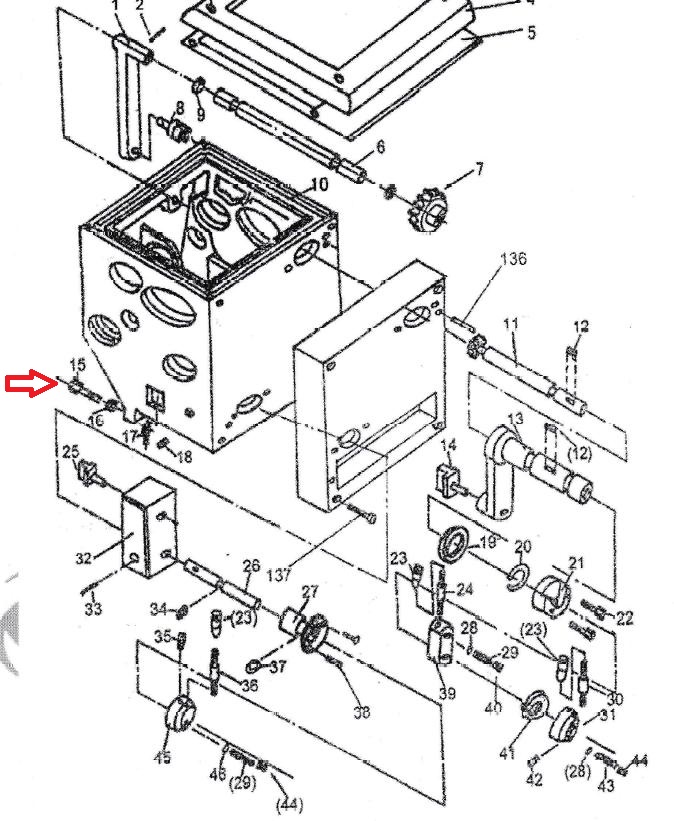

Jeśli to CZ1440, CQ6236, lub inny podobny klon, to po zluzowaniu śrub mocujących wrzeciennik do łoża można ustawić wrzeciennik (pod kontrolą zegara na końcu uprzednio zatoczonego wałka) pokręcając bocznymi śrubami regulacyjnymi 15 (są z lewej strony wrzeciennika patrząc od gitary)

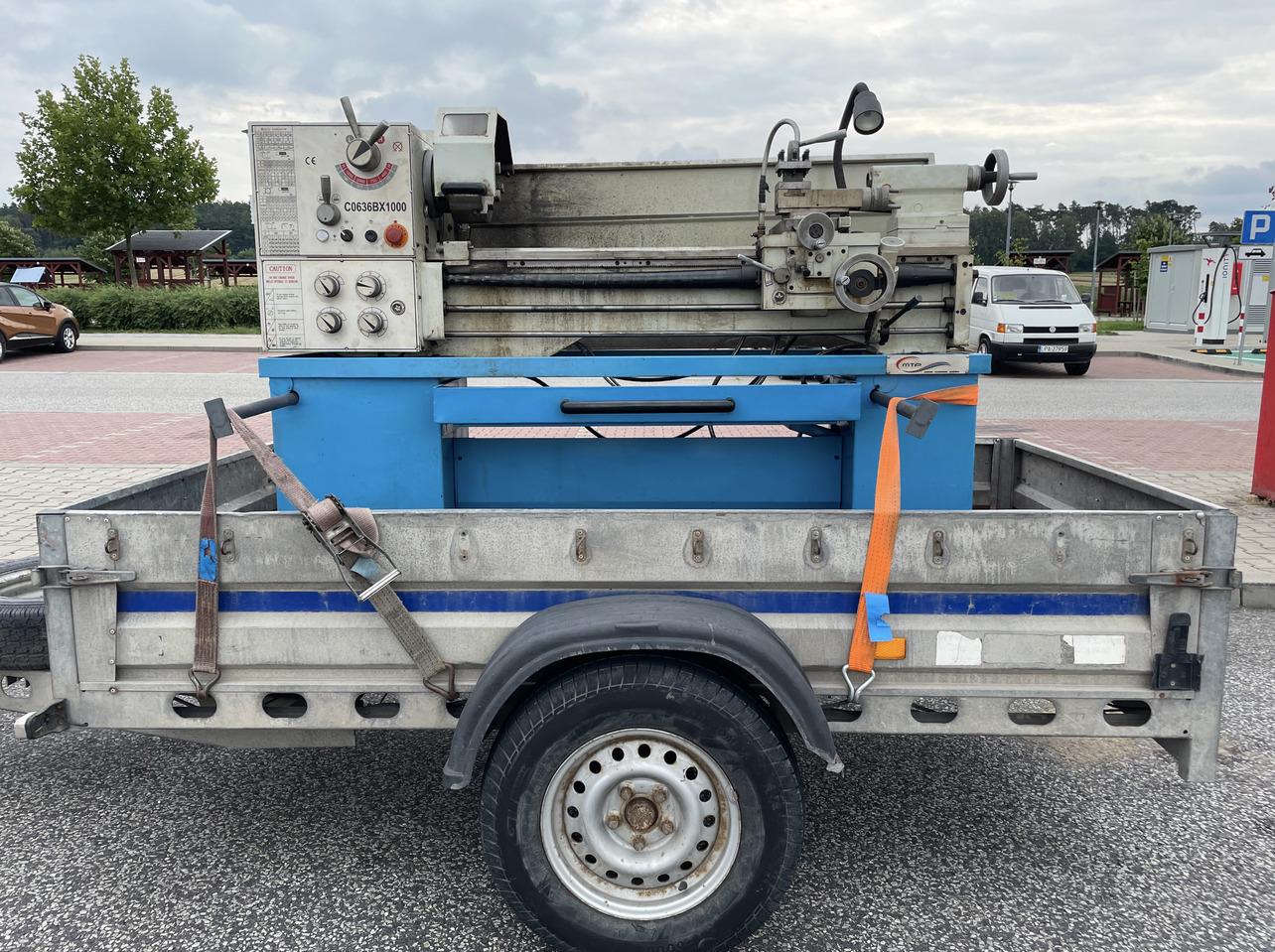

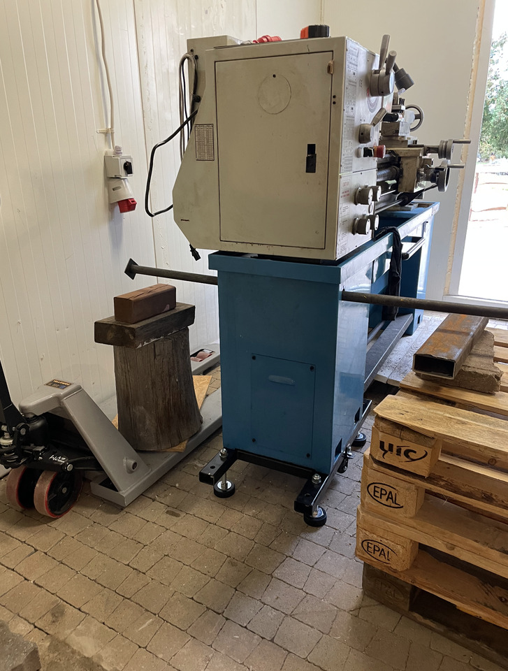

Trochę to zajęło, ale udało się (nie bez przygód*) tokarkę wstawić i uruchomić. W skrócie:
- wysunięcie metodą rosyjskiego uczonego Nachamowa na skraj garażu (po płytkach, więc łatwo poszło)
- załadunek koparką na przyczepkę bez żadnych przygód - użyłem 2ch prętów fi 30mm wsadzonych w otwory do przenoszenia. Z jednej strony pręta dospawany kawałek płaskownika a z drugiej przykręcana płytka - aby uniknąć ew. zsunięcia się pasów
- oczywiście po 300m od ruszenia z ładunkiem w wypożyczonej przyczepie padły światła
- rozładunek bez przygód, koparką. Do momentu, gdy tokarka została odpięta od haka. Koparkowy pojechał nietrzymanym przez nikogo hakiem w górę i zahaczył o blachę/osłonę tylną i złapał ją za brzeg. I uwaga: podniósł. Ta blacha ma chyba 1,5mm grubości i trzyma się na 4 śrubach m6. Potem tokarka się odhaczyla i fikneła na bok. I oparła się na prętach, które były wystarczająco długie, by wysunąć się, zablokować pod naciskiem i zatrzymać tokarkę przechyloną pod kątem mniej więcej 45st. Postawiliśmy z powrotem we 3ch na paletę, ze strat - jedynie 3cm wygięcie blachy / osłony. No i sporo nerwów. Niestety nie mam z tej akcji żadnego zdjęcia, bo byłem bardzo zaangażowany w proces.

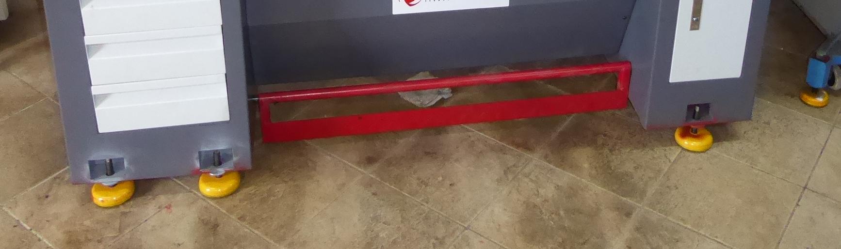

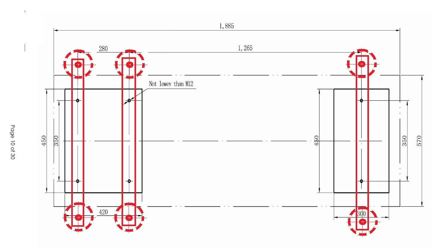

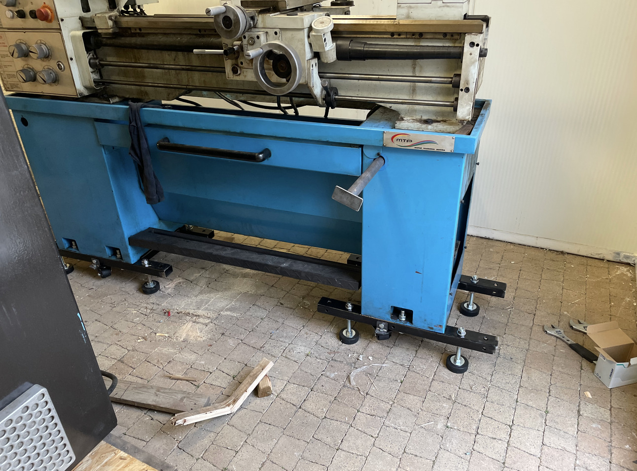

- maszynę postawiłem na wyspawanych ramach (podobnych, jak jeden z kolegów prezentował na YT) z doczepianymi kółkami oraz na wibroizolatorach ze śrub M16 i krązków hokejowych, natomiast stopy są wysunięte w osi tokarki. Wiem, że stabilniej byłoby w poprzek, ale wtedy potykałbym się w przejściu. Planuję jeszcze ew. zakotwić do podłoża. Jak będzie się bardzo bujać - będę myśleć. Udało mi się samemu zdjąć z palety metodą kombinowaną - dwa paleciaki, a nich: stos palet z jednej strony, a z drugiej - pieniek i jakies cegły/deski - było za ciasno na palety.
Ogólnie trwało to tyle, bo musiało powstać jeszcze pomieszczenie oraz 50m przyłącza na 3 fazy.
Na razie uruchomiłem, wstepnie poczyściłem. Muszę wymienić pewnie oleje. Geometria wygląda przyzwoicie, ale pewnie do niewielkiej korekty, jak dokładnie wszystko pomierzę. Zauważyłem, że brakuje mi kół zębatych do zegara od gwintów (może ktoś wie, jak tego szukać).
Podziękowania dla kolegów za wcześniejsze podpowiedzi.

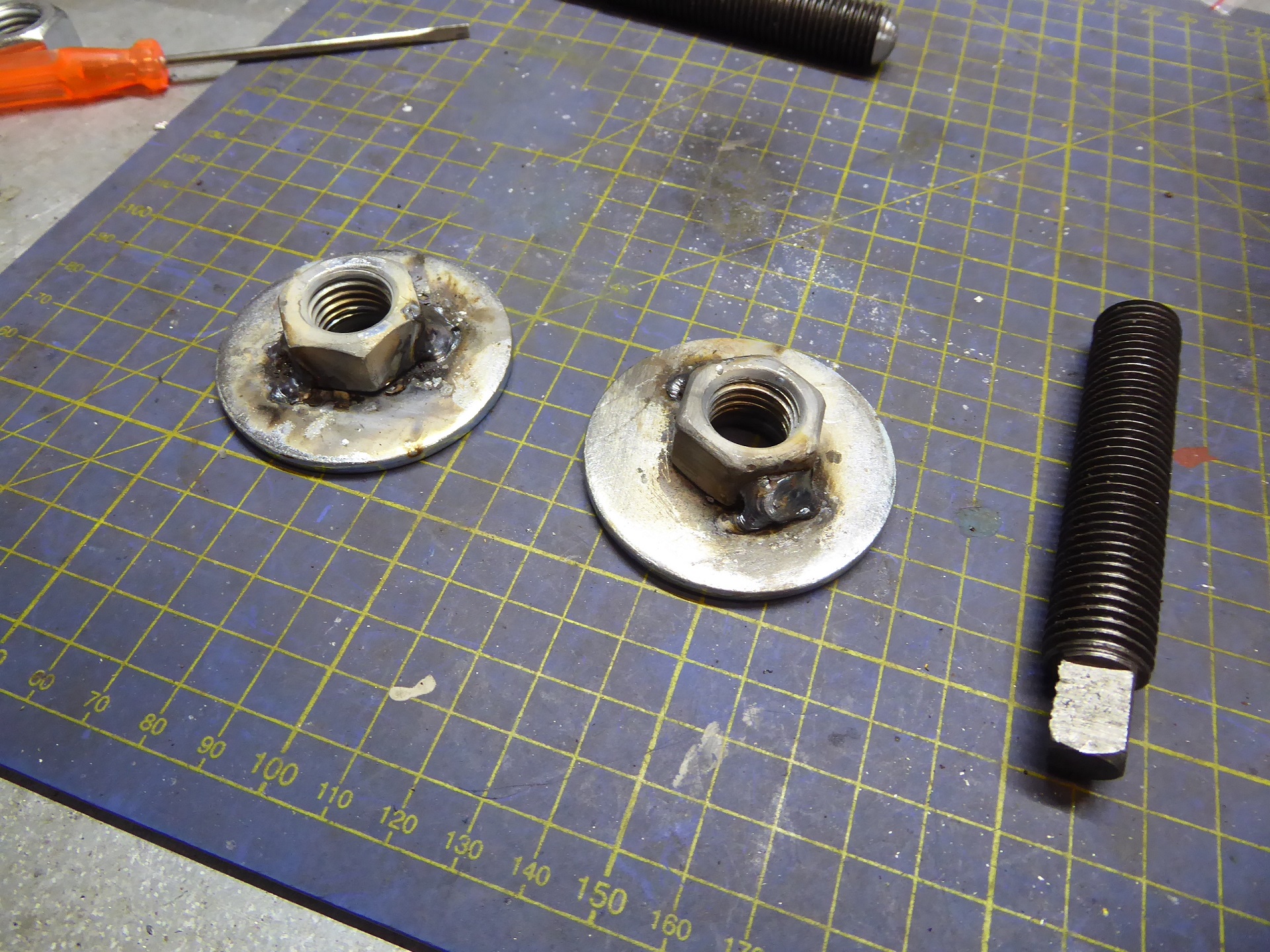

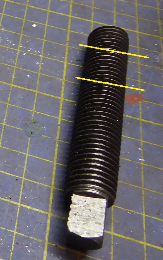

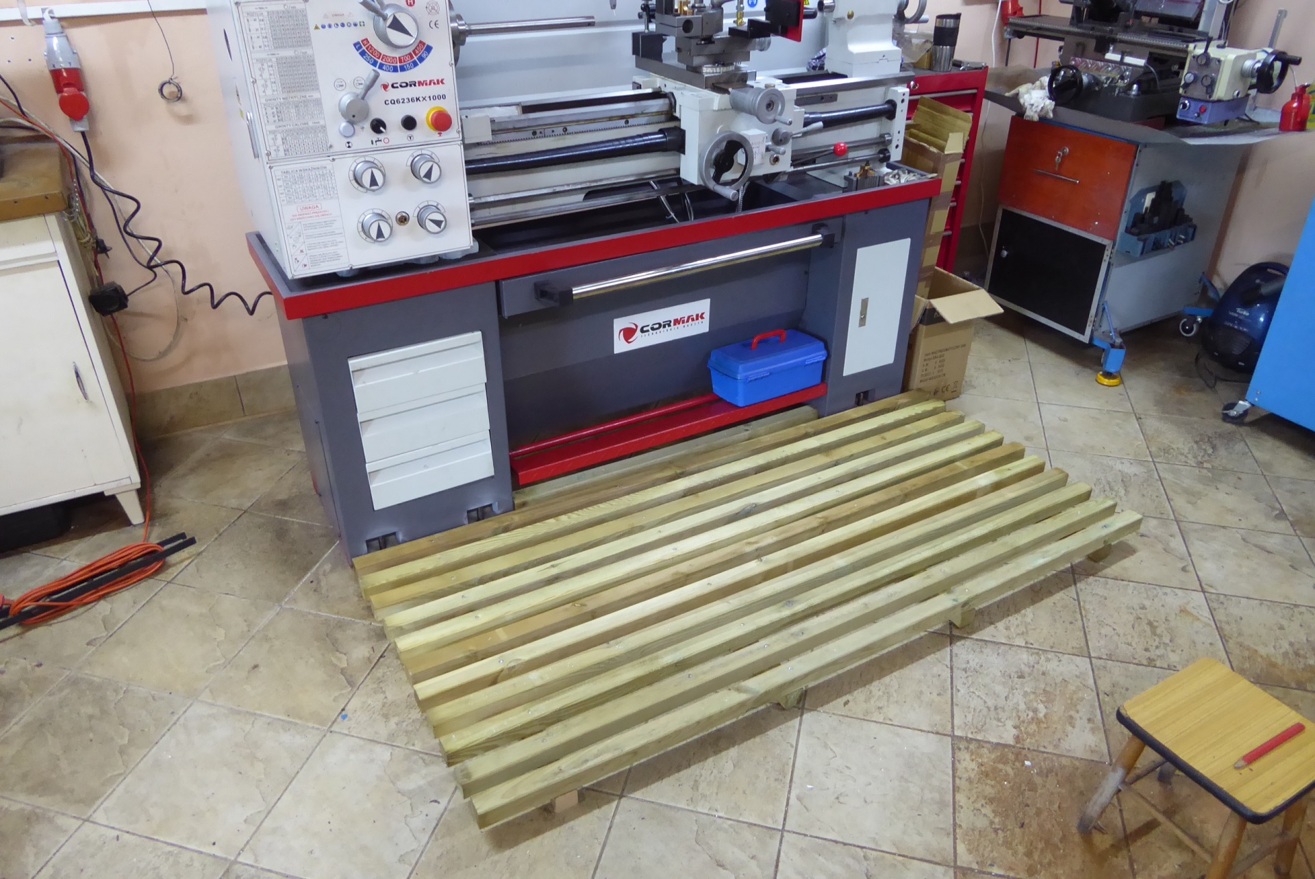

Jeśli mogę coś radzić, to opuść i wypoziomuj tokarkę na wibroizolatorach jak najniżej, by śruby miedzy ramką a talerzem były jak najkrótsze, (kółka jeśli masz to odkręć, bo rzadko będziesz ją przestawiał. Jeśli w ogóle)maszynę postawiłem na wyspawanych ramach (podobnych, jak jeden z kolegów prezentował na YT) z doczepianymi kółkami oraz na wibroizolatorach ze śrub M16 i krążków hokejowych, natomiast stopy są wysunięte w osi tokarki.
bo im dłużej w dół są wysunięte śruby regulacyjne, tym mniej stabilne (możesz sobie porównać efekt przed i po opuszczeniu "kiwajac" ręcznie tokarkę w przód i tył).
Miałem swoją też postawić na poprzecznych ceownikach by zwiększyć stabilność (wyższa kratka pod nogi chroniłaby przed potykaniem o wystające elementy)
ale ostatecznie postawiłem na 6 wibroizolatorach - 4 w słupku pod wrzeciennikiem, i 2 w słupku pod konikiem,
i jak na razie jest wystarczająco stabilnie.
Wibroizolatory mocowałem w fabrycznych otworach w słupkach z dospawanymi od spodu podkładkami z nakrętkami do wkręcenia i regulacji wysokości.
Skrócone nieco (by zmieściły się w okienkach słupków) oryginalne szpilki pozbawiłem gwintu między zaznaczonymi kreskami
by po wkręceniu szpilki w gwintowany otwór płaszcza wibroizolatora można było dowolnie obracać szpilką podczas regulacji bez jednoczesnego obracania talerza lub wykręcania jej z wibroizolatoraI dałem kratkę pod nogi dla wyrównania poziomu oraz by nie deptać po wiórach.

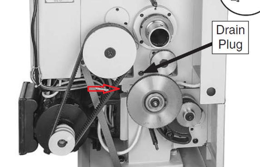

pytanie które pojawiało się już parę razy, ale nie znalazłem rozwiązania. Chcę wymienić olej. Problem jest taki, ze to, co widzę na maszynie nie bardzo zgadza się z tym, co jest w dtr, którą dostałem od MTP. O ile olej z głównej skrzyni widzę gdzie wlać i spuścić, to w skrzynce posuwów - już nie ma żadnych ewidentnych śrub w tym celu. A wskaźnik pokazuje, że mało. Jak to zrobić?
