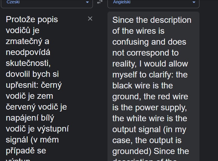

Że to chyba jest czujnik mechaniczny a nie elektroniczny.

No właśnie nie chyba...zamienilem je miejscami i było przejscie nawet bez dotykania, choć tym razem opór baaardzo duzy rzędu paru megaohm, który też spadał po naciśnięciu sondy. To jak się upewnić gdzie jest + i sygnał? Jeśli to NPN i biały zwiera się z masą po dotknieciu, to nie znaczy że czerwony jest zasilaniem? Może wepne bezpieczniki 200ma na czerwony i biały kabel i podłączę przez nie na wszelki wypadek na próbę? Nie wiem...gorzej jak jest tam w środku np. tranzystor którego baza wytrzymuje tylko 20mA

Daj szeregowy rezystor ze 100R.

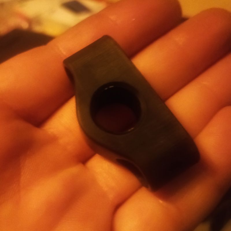

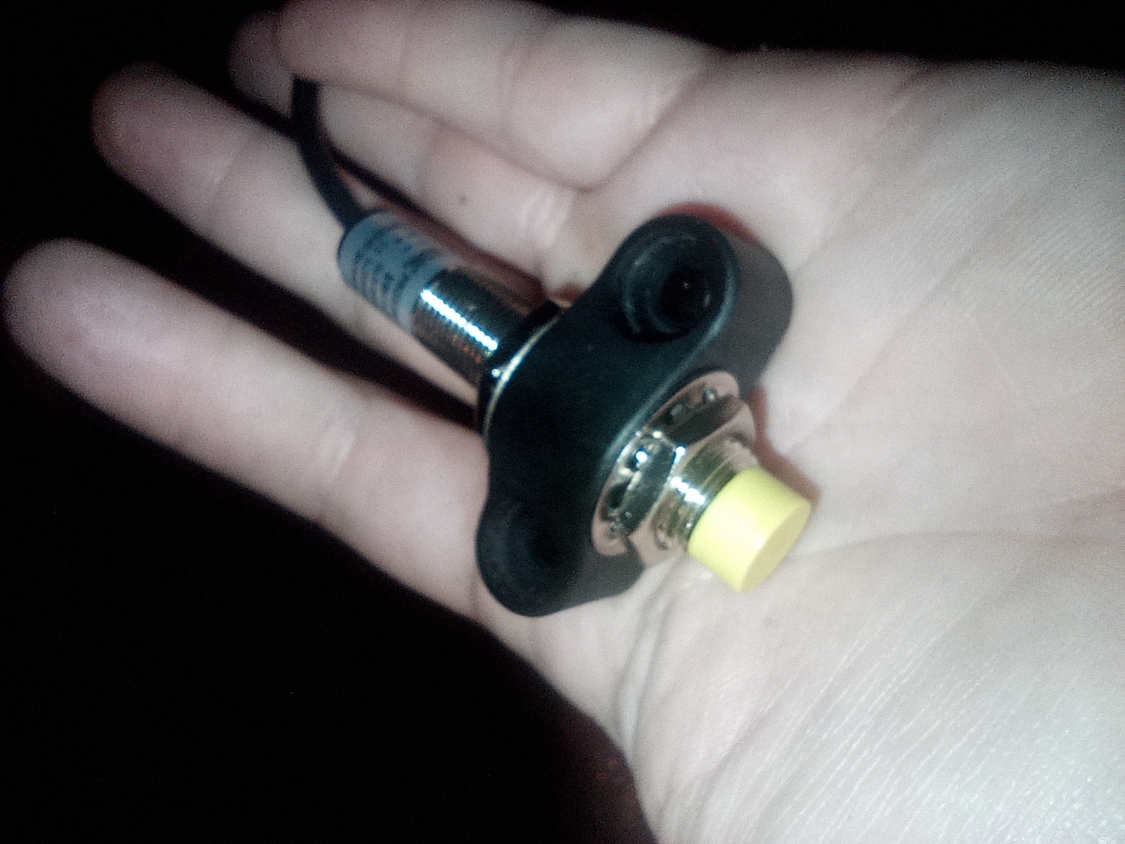

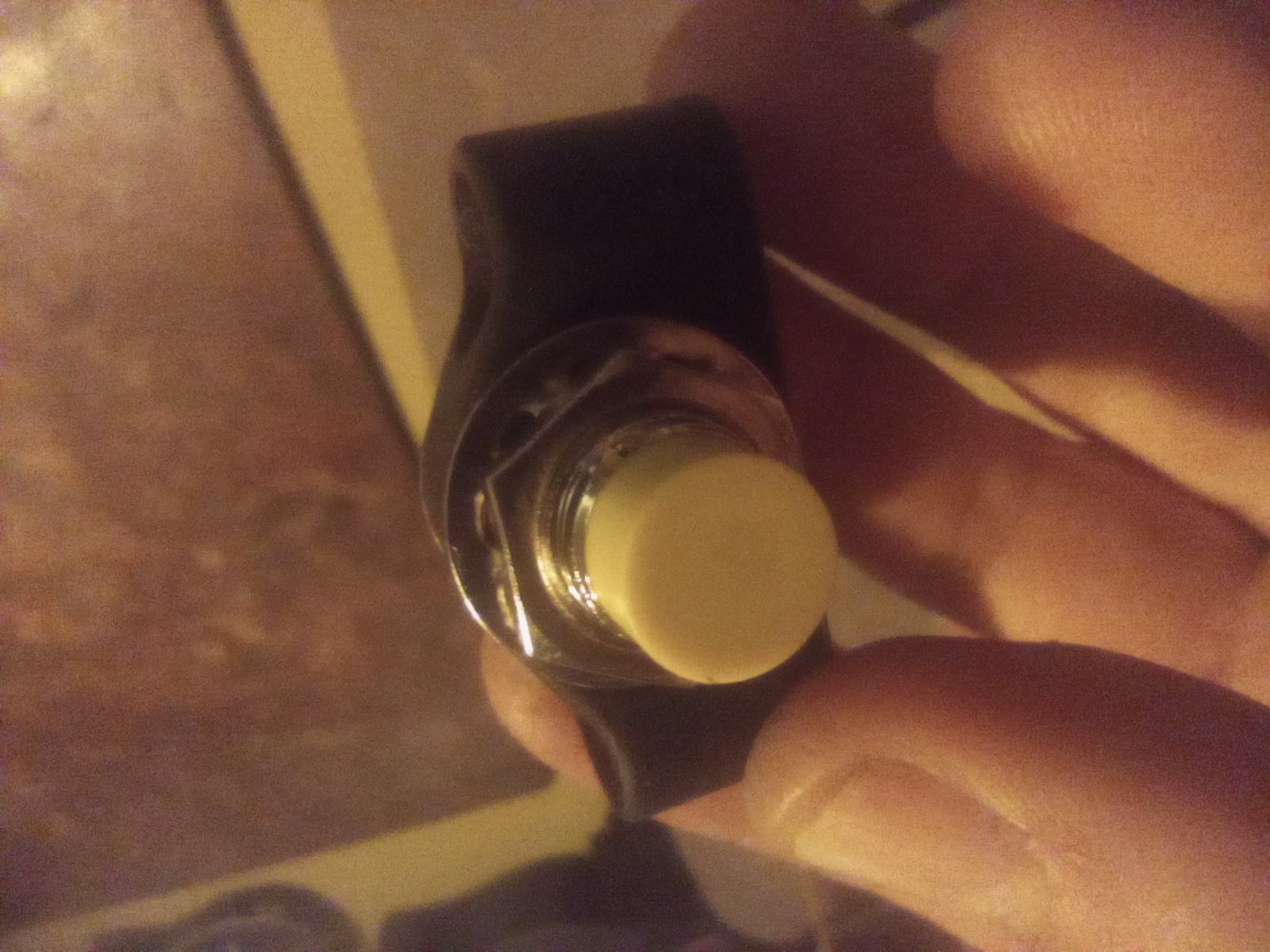

W oczekiwaniu na parę dupereli przyszedł pomysł wymiany części (jeśli nie wszystkich) krańcówek na indukcyjne. W tym celu wydrukowałem nowe uchwyty. Muszę przyznać, że jestem miło zaskoczony jakością wydruku, ilością funkcji i prostotą obsługi po przesiadce ze SketchUp'a na Fusion360. Oto mocowania, podobnie jak pozostałe moje projekty, i ten udostępniam: Obrazek
Pojawił się pomysł zaprojektowania do druku "mikrostroików" śrubowych do osi. Cóż to takiego? A no małe mocowanie przykręcane do ramy, z gwintem i śrubą z drobnym skokiem. Ma mi to ułatwić ustawianie prowadnic precyzyjnie na końcach; zamiast walić młotkiem i przestawiać szynę o cały milimetr, będę precyzyjnie dokręcał śrubę i patrzył jak setka po setce oś się centruje.🙂
