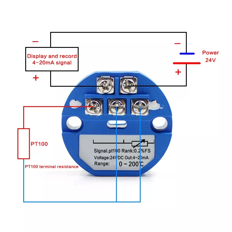

Ok dzięki, sprawdzę jutro rano. Przyszedł też dzisiaj moduł pomiaru temperatury do wrzeciona, chciałem zamontować go do wejścia analogowego ale nie ma on, instrukcji ani nic. Nawet nie wiadomo co to za model, a posiada aż 5 portów i tu mam jeszcze większy dylemat. . Wiadomo jedynie że podłącza się czujnik PT100 do tego (tzw. termopara). Czy czujnik musi mieć ten sam zakres co moduł? Nawiasem mówiąc nie wiem dlaczego przysłali mi -50 - 100°C bo zamawiałem 0 - 100. Obrazek
Myślę by wyciągnąć jedna ze śrub z góry wrzeciona i wstawić w jej miejsce taki czujnik, który będzie posiadał identyczny gwint.
Dodane 23 minuty 56 sekundy:
Mała korekta. Udało mi się takie coś znaleźć:
Czy dobrze rozumiem że mam podłączyć w miejsce gdzie jest "4-20ma" wejście analogowe Piko, a tam gdzie jest 24v, VCC?
Ciekawe od czego jest ten nieopisany pin...

Rafalgl pisze:Ciekawe od czego jest ten nieopisany pin...
Z rysunku na urządzeniu wnioskuję, że jest zwarty z tym środkowym. Możesz to sprawdzić multimetrem.
PT100 to nie jest tak zwana termopara.
Ten moduł jest tylko pod PT100, a nie pod termopary.

Rafalgl pisze:Możliwe, w aukcjach allegro czasem tak są te sondy opisane, dlatego tak napisałem.
I znów brakuje Ci podstawowej wiedzy.
Czujnik PT100 to czujnik rezystancyjny, czyli takiż którego rezystancja zmienia się wraz ze zmianą temperatury.
Termopara jest czujnikiem napięciowym, czyli takim, który jest zbudowany z dwóch różnych metali i w miejscu ich styku powstaje różnica potencjałów czyli napięcie, które zmienia się wraz ze zmianą temperatury.
Wynika z tego że czujnik PT100 i termopara to dwa różne czujniki.
Większość urządzeń pomiarowych / kontrolnych jest przystosowana do współpracy z oboma typami czujników.
O tym wszystkim możesz przeczytać chociażby na wikipedii.

choćby tutaj: https://a llegro.pl/oferta/termopara-czujnik-temperatury-pt100-6x50-3m-450c-12811468647?bi_s=ads&bi_m=listing:desktop:query&bi_c=ZWViNTE2ZjItNzIwZS00MTgzLWFhMTQtM2NiYzYxMzFiNTczAA&bi_t=ape&referrer=proxy&emission_unit_id=1be8624d-031e-4977-a848-01f907e39060
Termopara czy nie, jeden pies, służą do tego samego czyli mierzenia temperatury.
Zrobiłem te pomiary sondy o których mówiłeś.
Wszędzie jest OL poza jedną kombiacją - czarny kabel do plusa multimetru, biały do minusa multimetru. Wówczas wyskakuje 0,5V, a przy dotknięciu w tym momencie sondy spada do 0,005.
Kto pyta, nie błądzi.
No to niewiele wiadomo po takich wynikach.
Jedynie się potwierdziło że czarny to masa.

Post napisał: Rafalgl » 12 maja 2023, 13:09
Podlączylem pod omomierz jeszcze - czarny do minusa, biały do plusa... Gdy dotknę sondy, to rezystencja mocno spada. Gdy jej nie dotykam, to nie ma przejścia w ogóle. Czy to coś mi mówi?
