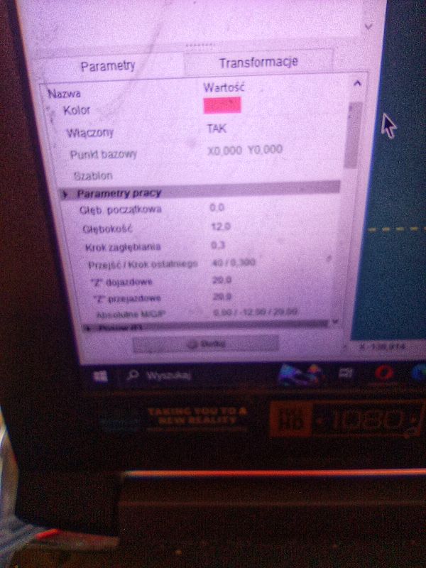

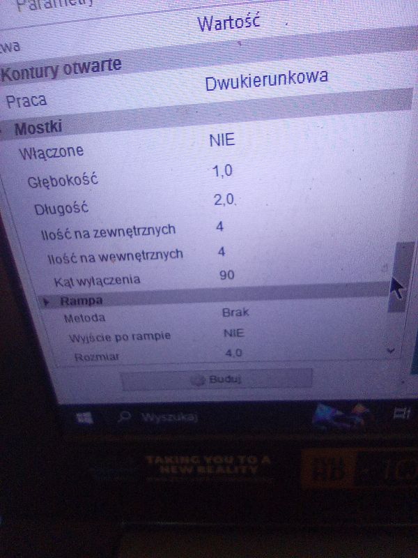

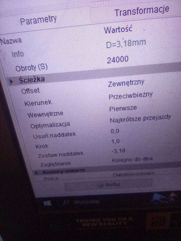

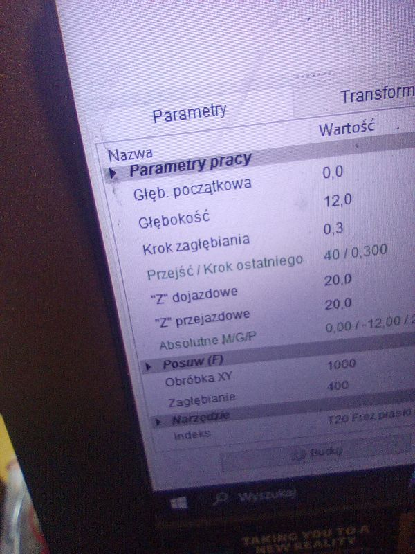

Możliwe, że ta oprawka bije. Sztywność wątpię, skoro frezem 6mm tak nie poharatało powierzchni a wibracje (hałas) wtedy były dużo gorsze. Nawet przy próbie w stali nie było takich jaj... Wrzucam parametry obróbki tego offsetu:Obrazek
No i aluminium niestety PA38😜 bo takie najlatwiej dostać i jest najtańsze.
Dodane 6 minuty 28 sekundy:
Macie jakieś tabelę optymalnych obrotów, posuwów i głębokości frezowania dla różnych średnic frezów i materiałów?
Spróbuję też trochę podnieść wrzeciono w uchwycie żeby była mniejsza amplituda tych potencjalnych drgań. Frez miał 22 długości części roboczej, całość dość mocno wystaje.

Robienie rowka to duże obciążenie dla freza.
Jak nie ma dużo materiału do odzyskania (nie więcej niż szerokość freza) to szkoda robić rowek. Lepiej przejechać na kilka razy po powierzchni bocznej.
A jak już jednak robisz rowek, to potem przejedz wykańczająco.
W każdym razie jak frez wytrzymał robienie tak długiego rowka, i i otworowi by dał radę. Więc stawiam że przy otworze były ustawione nieprawidłowe parametry obróbki.

Raczysz żartować. Dalej nie wiem co piszesz, bo tego bełkotu nie da się czytać póki nie zaczniesz stosować interpunkcji jak normalny człowiek. PA38 to gówniany do obróbki stop, są lepsze, ale i tak da się go spokojnie frezować.
Powierzchnia na boku tego płaskownika jest dramatyczna. Dobrze byłoby zobaczyć (i usłyszeć) filmik. Ogólnie do takich robót zgrubnych polecam frez jednopiórowy fi5. Jakich bym nie kupował (a były lepsze i gorsze), to ani jednego nie udało mi się jeszcze złamać, nawet przy sytuacjach, gdzie przez przypadek poleciał na pełną głębokość slotem. Warto też zrobić dodatkowe przejście wykańczające , najpierw spróbować np. 0.5mm, zobaczyć efekt, jak nie będzie dobrze to potem 0.1mm a w końcu możesz i nawet puścić tzw. spring pass, czyli objechać frezem parę razy tę samą ścieżkę wykańczającą i zobaczysz, co się dzieje z każdym przejściem - czy frez dalej coś skrawa/szlifuje.
Ja bym mimo wszystko obstawiał, że tutaj nie wyrabia sztywność maszyny, nieważne ile bajerów jest w skrzynce, to dalej leciutka skręcana konstrukcja. Bicie freza również warto sobie sprawdzić, zwłaszcza, jeśli masz jakieś chińskie tulejki er.
Porób też testy na mniejszym zagłębieniu, nikt nie powiedział, że musisz całą głębokość przejechać na raz - możesz robić schodki i na końcu przejechać całość wykańczająco, albo zostawić (albo nawet papierem ściernym sobie przejechać, jak chcesz, żeby ładnie wyglądało.
Natomiast ogólnie rzecz biorąc to akurat frezowanie tak dużej powierzchni na raz (chodzi tutaj o grubość tej płyty) jest jednym z większych wyzwań dla maszyny, bo wszystkie mechaniczne niedociągnięcia wychodzą w postaci drgań i powierzchni, jaką uzyskałeś.
