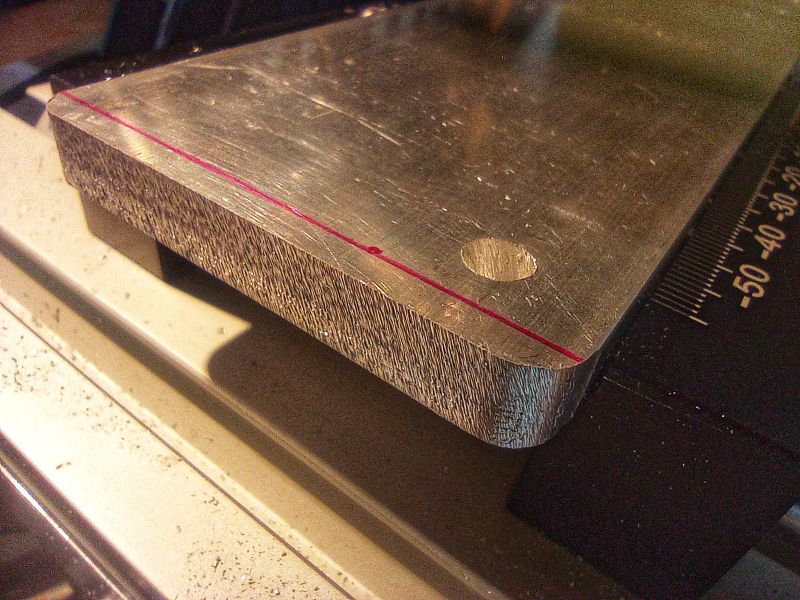

Dziś ciąłem te płaskowniki. Udało mi się ladnie wyciąć cały obrys pierwszego elementu... Szło naprawdę gładko. Aż tu nagle, przy pierwszym otworze frez trafił szlag :lol: Zastanawiam się, gdzie tutaj popełniłem błąd... Frez jednopiórowy 3,175 mm. Wiem, że generalnie lepiej wiercić, niż frezować otwory ale jeszcze nie opanowałem tej funkcji w camie. Ehhh. To sobie pofrezowałem :) Niestety nie ma filmiku, gdyż planowałem nagrać przy kolejnym elemencie, jak pierwszy pójdzie gładko. Z drugiej strony jakiś sukces jest :D .
No to pewnie przesadziłeś z parametrami.
To są świetne frezy, bo mają duży rowek wiórowy, ale mają tylko jedno ostrze i mniejszy przekrój, więc z zagłębieniem i posuwem nie poszalejesz.
Są takie frezy z krótkim ostrzem (np. 10mm), wpychając je głęboko w tulejkę zmniejsza się dźwignię siły i trudniej je złamać.
Jest jeszcze taka akcja, że jak masz trefną tulejkę, to będziesz frezy łamał jeden po drugim, nawet na lekkich pracach. Tak już jest i nie ma sensu tego tłumaczyć.

Cam Piko. Otwór 5.5mm. Dodam, że powierzchnia wyszła niezbyt fajnie tym razem, o niebo lepsza wyszła tym 6mm. Tak to wygląda: Obrazek
Parametry obróbki: 24000RPM, posuw 1000, w dół 400, rampa spiralna. 0,3mm na warstwę. To za dużo dla tego frezu? Dodam że to chyba jakiś chiñski bo kosztował tylko 27zł i żadnych napisów, oznaczeñ na pudełku.

Dużo za duże parametry wg. Mnie na taki frez (mały) ale niech wypowiedzą się osoby które znają się na temacie bo ja zawsze ostrożnie podchodzę do spirali , jeszcze ustawia się kąt rampy.
Widzisz nie posłuchałeś mnie jak ci pisałem żebyś kupił frezy na zapas i teraz musisz stać z robotą.
Pokaż powierzchnię które udało ci się przefrezowac i napisz parametry.

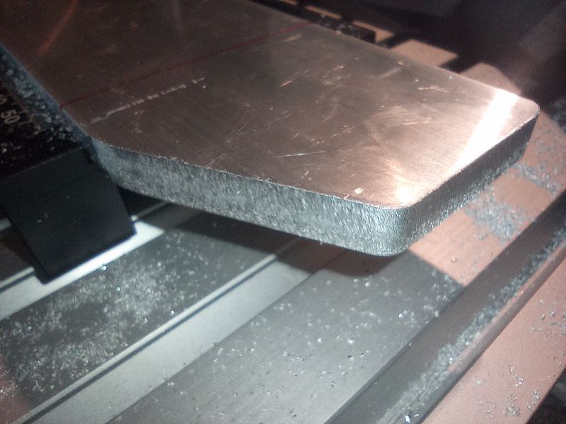

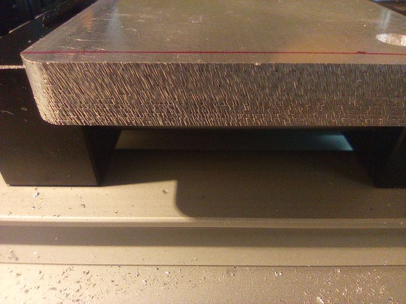

Zaraz zajrzę do cam'a i porobie screeny. Tymczasem jeszcze 2 foty:
Obrazek Obrazek
Generalnie tak sobie, od połowy mniej więcej w dół szczegolnie.

Post napisał: Bagunio » 16 kwie 2023, 13:42
Podaj parametry i strategie obróbki bo powierzchnia jest tragiczna, wiór a raczej wiórek widzę malutki
Cała powierzchnia jest tragiczna nie tylko od połowy
