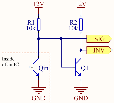

Ok dzięki za wskazanie frezów 🙂 Mam kawał alu blachy 1,5mm, chce z niej wyciąć mocowania krańcowek mechanicznych, ostatecznie 4 to będą te czarne, przerośnięte microswitche na sterydach i 2 małe indukcyjne. Na początek, bo indukcję beda wymagały więcej modyfikacji. Co lepiej użyć pod spód, MDF, czy sklejke? Na same wkręty czy jakaś taśmę dwustronna montażowa? Na początek 2 kwadraty o bokach 3,5cm mi potrzebne, z 3 otworami w rogach i jednym rogiem ściętym. Zabieram się za CAM...
Dodane 49 minuty 59 sekundy:
Aha. Jeszcze pytanko o sondę narzędziową... Ma ktoś jakiś link do schematu jak odwrócić tranzystorem sondę NC aby była NO? Jest to prosta sonda mechaniczna, z dwoma przewodami do pomiaru. Wejścia w Piko zwierane są do masy jak wiadomo, toteż nie mam pojęcia jak to podłączyć. Próbowałem w symulatorze zrobić taki układ i udało mi się jedynie zrobić dla wejścia zwieranego do plusa. Poza tym jaki tranzystor i jakie oporniki do tego najlepiej dać?

Post napisał: atom1477 » 29 mar 2023, 12:40
Tranzystorem nie odwraca się NC na NO.
Tranzystorem odwraca się napięcie (GND na VCC albo odwrotnie).
A czy sonda NC da napięcie GND czy VCC zależy od tego czy będzie współpracowała z rezystorem podciągającym czy ściągającym.
Żeby zmienić napięcie wystarczy zmienić rezystor podciągający na ściągający albo odwrotnie. Nie musowo od raz dawać tranzystora.
Wejścia w Piko można sterować także za pomocą zwierania do VCC (tylko trzeba dodać mocny rezystor ściągający do masy).

Post napisał: tuxcnc » 29 mar 2023, 13:51
atom1477 pisze: ↑
29 mar 2023, 12:40
Człowieku, co Ty pieprzysz?
Jeżeli zewrzesz bazę z emiterem, to tranzystor przestanie przewodzić - masz odwrócenie sygnału.
Podobnie zwierając LED-a w transoptorze.
Dodane 15 minuty 3 sekundy:
Rafalgl pisze: ↑
29 mar 2023, 12:03
Tak na szybko znalazłem taki:
Tam jest podane napięcie 12V, ale może być inne.
Opornik R1 dobierasz tak, żeby przez bazę popłynął miliamper prądu (wartość optymalna dla większości tranzystorów małej mocy), czyli orientacyjnie 1 kΩ na każdy wolt napięcia.
Opornik R2 "podciąga wyjście" i nie zawsze jest potrzebny.
Jeśli w czujniku masz styki mechaniczne, to ja wpinasz pomiędzy bazę i masę.

Post napisał: atom1477 » 29 mar 2023, 14:36
tuxcnc pisze: ↑
29 mar 2023, 13:51
Weź się nie odzywaj jak nie masz pojęcia o temacie. Szczególnie w temacie elektroniki pieprzysz takie głupoty że ciężko się to czyta.
tuxcnc pisze: ↑
29 mar 2023, 13:51
I to właśnie będzie zmiana polaryzacji napięcia sygnału. Pisałem o tym.
Nie jest to jednak zamiana NC na NO czy na odwrót. Nie da się tak odwróconego sygnału potraktować jak styków NC, np. łącząc kilka takich sygnałów w szereg.
Teraz oczywiście nikt nie chce łączyć kilku takich odwróconych sygnałów. Ale jak przeczyta Twoje głupoty, to za chwilę zechce...
tuxcnc pisze: ↑
29 mar 2023, 13:51
Ręce opadają...
Chłopie!
Weź się nie wypowiadaj na temat elektroniki.
Schemat jaki podałeś jest błędny. Mało mu brakuje, ale jednak brakuje. Podanie takiego schematu początkującemu to błąd.
Brakuje tu rezystora na bazie tranzystora Q1. Bez niego sygnał SIG będzie miał tylko 0 albo 0.7V. A nie pełne 0 / 12V. Poprawnie zadziała tylko wyjście sygnału INV.
No ale trzeba znać chociaż podstawy elektroniki żeby to wiedzieć. Tobie ich brak.
Tu oczywiście nie potrzeba sygnału SIG, więc to że to wyjście nie zadziała nie ma znaczenia. No ale ludzie czytają, i chcą to też zastosować w swoich zastosowaniach (innych niż tutaj opisywane). Dlaczego więc mają czytać Twoje głupoty?
