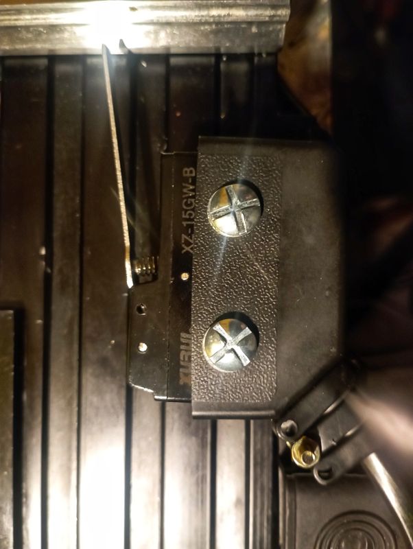

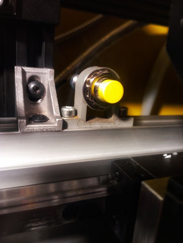

To są stare wydruki. Nie chodzi już nawet o to, że pękały czy coś, jak widać część się dobrze trzyma, chodzi o to, że chciałem pokazać ile się napieprzyłem próbując je założyć, a za każdym razem coś było nie tak. Ostatecznie dałem na Z takie i pasują jak ulał: Obrazek :
Jako że akurat wypada tam otwór na śrubę, więc wkręcę tam coś stalowego i będzie git. Na Y dałem te i też pasują tam jak ulał. Standardowe śruby i kable na śruby więc montaż prosty jak drut, a trzyma pewnie i solidnie, do tego zabezpieczone przed wodą.
Nareszcie jakaś część z 3018 okazała się przydatna😁 Home X.

Po bokach na x są jeszcze te duże z rolkami, z tym że wymieniłem rolki na metalowe. Ale może zamontuję też te żółte indukcyjne albo takie jak na Y tylko dłuższe. Ale jeszcze to rozważam, bo nie wiem czy chcę aż 9 krańcówek i tyle kabli, może dam same 2 indukcje.

Gwoli ścisłości mam łącznie 6szt indukcji bo Tux mi polecił. Na oś Y dałem mechaniczne, gdyż boję się że na indukcyjne mógłby dostać się opiłek i zalączy się przypadkowo. A poza tym montaż był wygodny, mają fajne gumowe osłony i nie mają tej rolki. Na X zostawilem te duże specjalnie. Chcę zmierzyć czujnikiem czy faktycznie są takie beznadziejne😉.

Jeszcze spytam, tak dla bezpieczeństwa... Czy sygnału z indukcji nie powinienem stłumić jakimś opornikiem? Bo na ich obudowie jest 200mA podane, a max obciążenie jednego wejścia w piko to 100mA. Teraz nie wiem czy te 200mA to max prąd jaki pobiera ta krańcówkę, czy to prąd jaki daje na wyjściu sygnałowym...
