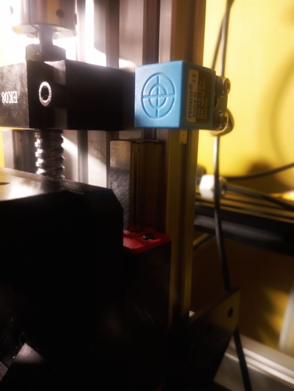

Rafalgl pisze: ↑
26 mar 2023, 14:39
Trochę ich już natworzyłem na drukarce.
Zaraz tu wpadnie fanatyk i zacznie kolejną gównoburzę...
Druk 3d do tego się NIE NADAJE !!!
To nie ta technologia, koniec i kropka.
Te krańcówki MAJĄ OTWORY MONTAŻOWE !!!
Pewnie ich nie widzisz, bo się nie spodziewasz że takie cienkie śrubki wystarczą, ale wystarczają w zupełności.
Jeżeli chcesz je zamontować innymi śrubami w innym rozstawie, to sobie wyfrezuj aluminiową blaszkę, bo masz frezarkę do aluminium.

To są stare wydruki. Nie chodzi już nawet o to, że pękały czy coś, jak widać część się dobrze trzyma, chodzi o to, że chciałem pokazać ile się napieprzyłem próbując je założyć, a za każdym razem coś było nie tak. Ostatecznie dałem na Z takie i pasują jak ulał: Obrazek :
Jako że akurat wypada tam otwór na śrubę, więc wkręcę tam coś stalowego i będzie git. Na Y dałem te i też pasują tam jak ulał. Standardowe śruby i kable na śruby więc montaż prosty jak drut, a trzyma pewnie i solidnie, do tego zabezpieczone przed wodą.
Nareszcie jakaś część z 3018 okazała się przydatna😁 Home X.
Dodane 22 minuty 8 sekundy:
Po bokach na x są jeszcze te duże z rolkami, z tym że wymieniłem rolki na metalowe. Ale może zamontuję też te żółte indukcyjne albo takie jak na Y tylko dłuższe. Ale jeszcze to rozważam, bo nie wiem czy chcę aż 9 krańcówek i tyle kabli, może dam same 2 indukcje.

Gwoli ścisłości mam łącznie 6szt indukcji bo Tux mi polecił. Na oś Y dałem mechaniczne, gdyż boję się że na indukcyjne mógłby dostać się opiłek i zalączy się przypadkowo. A poza tym montaż był wygodny, mają fajne gumowe osłony i nie mają tej rolki. Na X zostawilem te duże specjalnie. Chcę zmierzyć czujnikiem czy faktycznie są takie beznadziejne😉.
Dodane 10 minuty 10 sekundy:
Aha. Formatki alu do testów są już zamówione. Więc lada moment będzie coś frezowane. Już zastanawiam się, co by wyfrezować na próbę. Może jakieś obejmy do tych żółtych indukcyjnych krańcówek.
Jeszcze spytam, tak dla bezpieczeństwa... Czy sygnału z indukcji nie powinienem stłumić jakimś opornikiem? Bo na ich obudowie jest 200mA podane, a max obciążenie jednego wejścia w piko to 100mA. Teraz nie wiem czy te 200mA to max prąd jaki pobiera ta krańcówkę, czy to prąd jaki daje na wyjściu sygnałowym...
