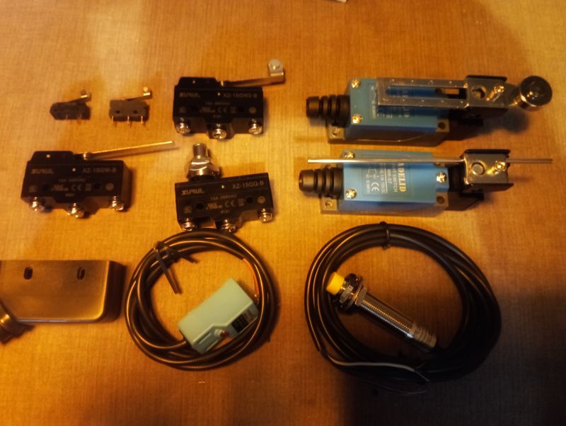

Nie spotkałem się z tym modelem. Przyszły moje zamówione krańcówki więc dziś będę montował. Przy okazji spytam czy jakieś kable specjalne do krańcowek uzywacie, czy może być to zwykła linka dwużyłowa? Myślałem aby kupić jakiś sterowniczy 7-9 żyłowy i rozdzielić go w puszce do której wpinam końcówki kabli na poszczególne krańcówki i jeden wspólny com. Dzięki temu będę miał różne kolory i nic mi się nie pomyli, a i mniej kabli na biurku.

A to ekranowanych par 0,5 kwadrat nie ma?
Ja chyba we wszystkich maszynkach montowałem 3 krancówki home, które czasem robily również za limity, ale przy ustawieniu soft limit wystarczają w sumie same home.

Za chwile pokażę wam wszywtko co kupiłem, może powiecie coś o nich, doradzicie mi które najlepsze a które najgorsze 😉 uprzedzam, że jest ich trochę ale jeszcze do tokarki pewnie kiedyś zamontuję jedną lub dwie , może kiedyś będę miał jakieś inne maszyny to też ich użyję.
Dodane 11 minuty 50 sekundy:
To wszystkie rodzaje krańcowek jakie posiadam. Przy okazji można porównać wymiary. Co myślicie? Podobają mi się te małe, niebieskie indukcyjne z diodą LED, chyba dam je na Z-kę.
Dodane 36 minuty 4 sekundy:
Jeśli chodzi o mechaniczne, te duże czarne też są niezle wykonane i dodatkowo mają osłony, pójdą więc chyba na oś Y.

Te dwie male po lewej na gorze byłyby tu najlepsze.

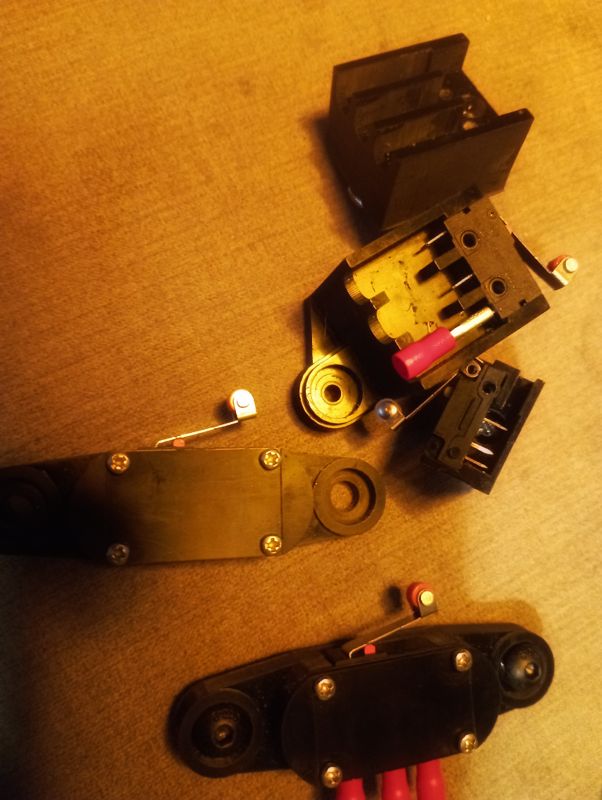

Serio?? Te małe właśnie zdemontowałem, bo nie mam ich jak porządnie zamontować, trzeba dorabiać do nich jakieś obudowy, zwyczajnie są za małe i już mnie irytowało, że nie mogę ich w solidny i prosty sposób podłączyć, tylko muszę kombinować z dorabianymi mocowaniami, które jak co do czego i tak nie zdają egzaminu. Trochę ich już natworzyłem na drukarce:

Słyszałeś o lutowaniu i rurkach termokurczliwych?
Można?
Morzna!!!
