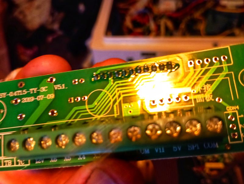

Pomiar to jedno, oznaczenie na wyjsciu to drugie, informacje z youtube po trzecie. Wszystkim normalnie działało od razu i nikt nic nie mowił o żadnych zworkach.

I co ulżyło ci? Jak coś się nie podoba, to nikt ci nie każe czytać moich tematów. Powrórzę raz jeszcze MOICH, to mój projekt, mój temat, moja relacja z budowy, więc będę w niej pisał ile chcę. Nikt cię o zdanie w tej kwestii nie pyta, więc z łaski swojej odpuść sobie, bo swoimi chamskimi docinkami tylko zaśmiecasz a napewno nie pomagasz - ani mnie ani nikomu innemu na tym forum, kto byćmoże ma podobny problem.
Dodane 2 godziny 17 minuty 46 sekundy:
Tak na marginesie. Właśnie go otworzyłem. Nie ma tam niestety żadnych zworek. Słownie ani jednej. A przy okazji warto zwrócić uwagę na jakże finezyjną, dalekowschodnią myśl techniczną - jaką fajną, długą śrubkę chinczyk dał do pokrywki osłony przewodów. Aż się jej końcówka wyryła czubkiem na płytce PCB. Nawet jest zaznaczone ładnie kółeczkiem w samym środku miejsce wyznaczone na zrobienie zwarcia między trzema ścieżkami. Jeszcze kilka razy odkrecić przykręcić i falownik byłby do wymiany/naprawy. Czysty biznes. Szczęście że używalem tylko zewnetrznego panelu. No serio, o wszystkim pomyśleli... Tylko nie o zworkach😂. Obrazek
Dodane 38 minuty 17 sekundy:
Dodam że wyjąłem obie płytki żeby ktoś nie pomyślał że tylko te jedną małą.

Rafalgl: to daj zdjęcie i tej drugiej płytki.

Napewno nie będę nikogo namawiał do powielania własnych błędów. Póki co zmierzyłem multimetrem napięcie zasilania na kablu dla panelu tego falownika , tego fabrycznego... Też ma 5v a potencjometr reguluje we właściwym zakresie. Także z tym falownikiem wcale nic nie jest taka prosta sprawa... Oczywiście mogę sprobować podać napięcie z wyjścia 12v na szynie, tylko jak coś się zjara to kto mi odkupi? Pozostaje jeszcze opcja reset ustawień ale wpierw muszę wszystko spisać a trochę tego jest...
Nie zrobiłem zdjęcia drugiej płytki a już złożyłem:/ ale na 200 procent nie ma tam zworki, jest natomiast dziwna wtyczka bez żadnego podłączonego przewodu. Podobna znajduje się w śreodku panelu falownika. Zrobię może jakieś jej zdjęcie przez otwór obudowy...
