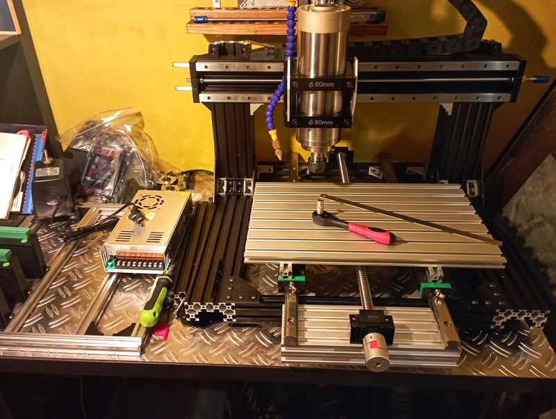

No więc tak... przyszła waga, zrobiłem dodatkowe wzmocnienia i pomiary wyglądają następująco.
Ciągnąc za bramę osi X: ugięcie wynosi 0,08 przy 10kg
Ciągnąc za gniazdko na szczycie wrzeciona: ugięcie wynosi 0,18 przy 10kg.
Mierzone na trzpieniu wystającym na ok 1 cm z oprawki.
Co myślicie o takim wyniku?

Przyszła śruba kulowa 1605, płytka GRBL, dodatkowe wózki. Zaczynam montaż elektroniki. Martwi mnie trochę różnica w skoku śruby kulowej i trapezowych (myślałem że moje śruby ACME mają skok 4, okazuje się że aż 8...). Stan na obecny moment: Obrazek Zdecydowałem się wykorzystać całe prowadnice osi Y, tym sposobem nieco zwiększy mi się pole robocze. Nie podoba mi się trochę natomiast, że silnik będzie tak wystawał, nie wiem czy nie dam go do tyłu.
Myślę też co z tym stołem... Nie bardzo wiem jak go zamocować. Założyłem osobny wątek, myślę o zrobieniu tymczasowego stołu ze sklejki, na nim wyfrezuję podstawę do której przytwierdzone będą wózki, nakrętka i płyty teowe.
Kto pyta, nie błądzi.

Post napisał: skmskm » 11 gru 2022, 09:08
Rafalgl pisze:
11 gru 2022, 00:03
Wychodzi że masz na wrzecionie tylko 555N/mm sztywności.
Dosyć mało. Możesz teraz poszukać w których miejscach tracisz najwięcej i je poprawić.
np: dać skosy po bokach maszyny od linii frezowania do środka osi X(najbliżej jak się da...
Co do stołu kup sobie dwa płaskowniki aluminium szersze od wózków powierć otwory pod wózki/profile i skręć. Możesz dać je od wózka do wózka. Taki 50x10 jest tani. a wiertłem większym możesz zrobić zagłębienia pod śruby.
Co do wystających silników możesz dać na paski HTD, zębatki są tanie(tylko zbrojone jak już).

Post napisał: Rafalgl » 11 gru 2022, 18:52
Może to głupi pomysł, ale mogę dać na te skosy stalowe wsporniki do półek? Albo kątowniki spawalnicze? Są dość solidne, a ciężko dostać coś tego typu dedykowanego do V-slot.

Post napisał: skmskm » 11 gru 2022, 19:58
Rafalgl pisze:
11 gru 2022, 18:52
Nie wiem nigdy ich w ręce nie miałem.
Co do kątowników chodzi ci o te:
https://a llegro.pl/oferta/katownik-spawalniczy-metalowy-200x200-4mm-s355-12916552556
Mogą być niezłe.
W zasadzie można pręt stalowy nawiercić na obu końcach i przykręcić.
Pręt kwadratowy 20x20mm około 15zł - 50cm
