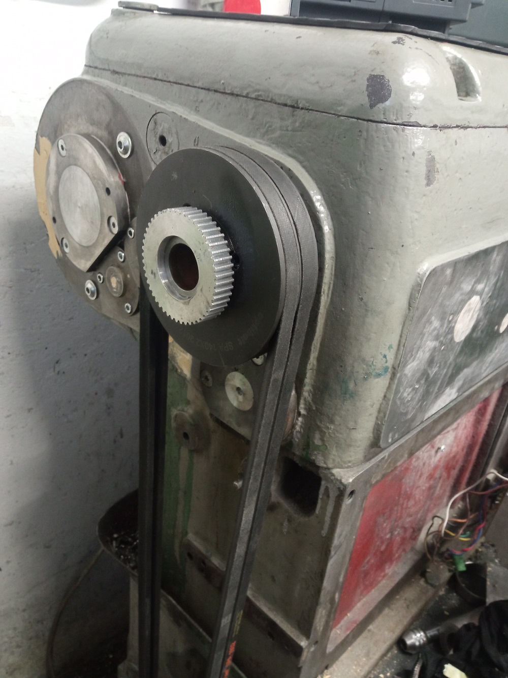

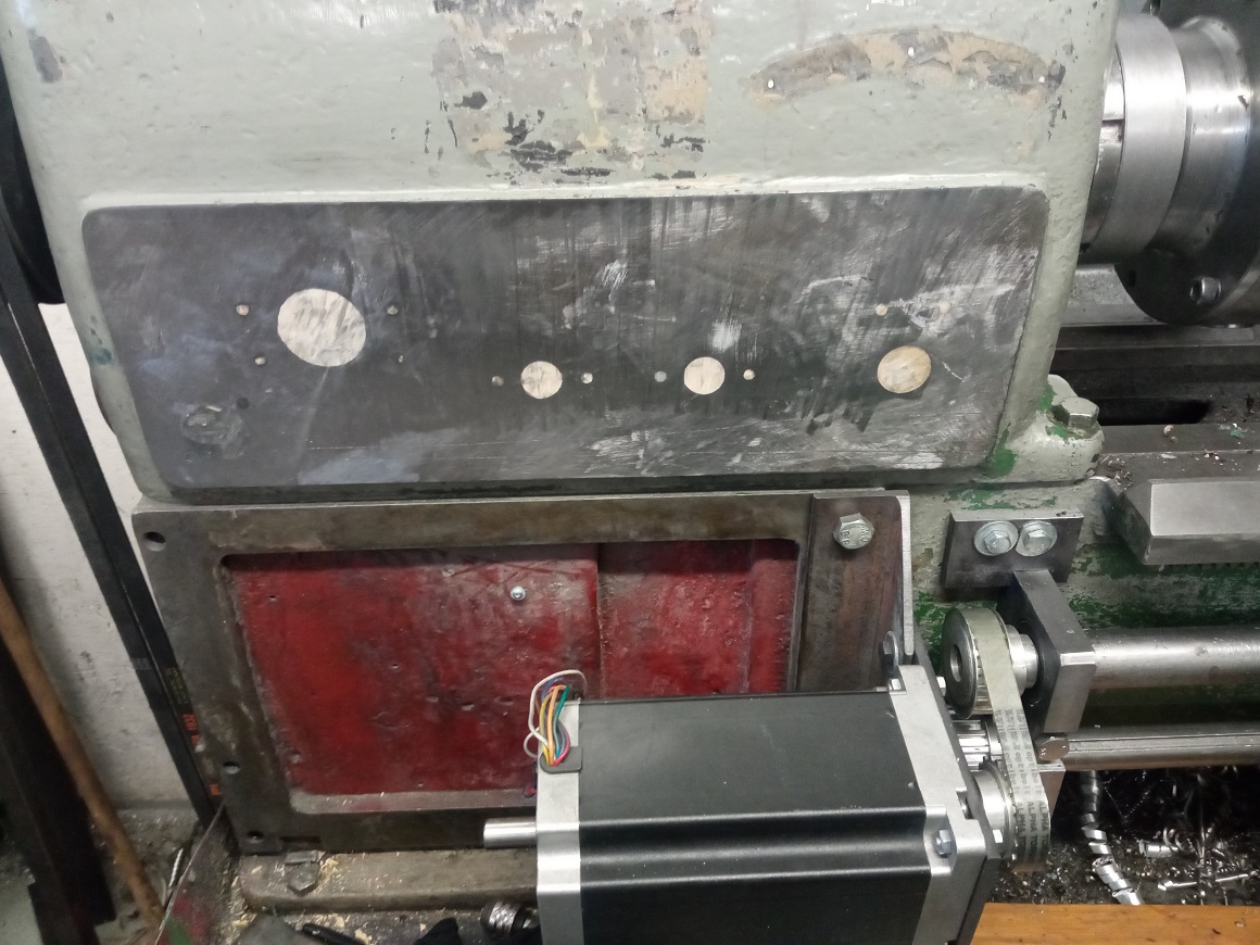

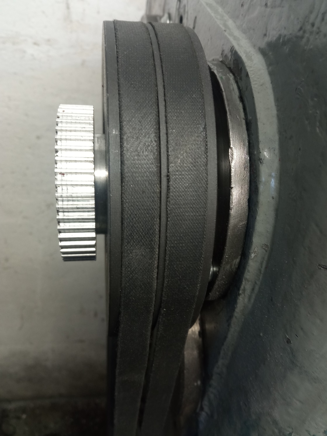

Post napisał: tristar0 » 30 wrz 2022, 18:43
Obrazek Obrazek Obrazek Babka TOśka przestaje straszyk dźwigniami niczym na parowcu ,bestia uszczelniona i kręcie się .Wraca w nią życie
Dodane 2 minuty 51 sekundy:
Taka ciekawostka trzeba było przedłużyć wrzeciono o 37mm żeby się miało zmieścić kółko do napędu enkodera :D

Post napisał: tristar0 » 30 wrz 2022, 19:29
Przetestowałem to dziś wiertłem fi35 idzie wiercić bez problemu na 50 obr wiec moc jest a stąd odboczka jest zbędna i tu się sprawdza powiedzenie masz silnik 3 Kw kup falownik 4kw.

Dodane 5 minuty 24 sekundy:
Kamar tak z ciekawości żartowaliście że to największy silnik krokowy w tokarce na forum a mi wyszło z obliczeń że przy oryginalnej śrubie uciąg śruby wychodzi 840 kg więc raczej nie za dużo ,fakt na kulowej wychodzi ponad 2000 kg.
A jak żeś to liczył :) 4/' to skok ok. 6 mm a kulowa 5mm to skąd taka różnica ? Opory toczenia przy roboczych posuwach możesz pominąć.

Post napisał: tristar0 » 30 wrz 2022, 19:44
no normalnie skok 6,35 mm średnica śruby 32 moment 28Nm i posuw 2 m/min
https://www.ebmia.pl/wiedza/kalkulatory ... na-srubie/
