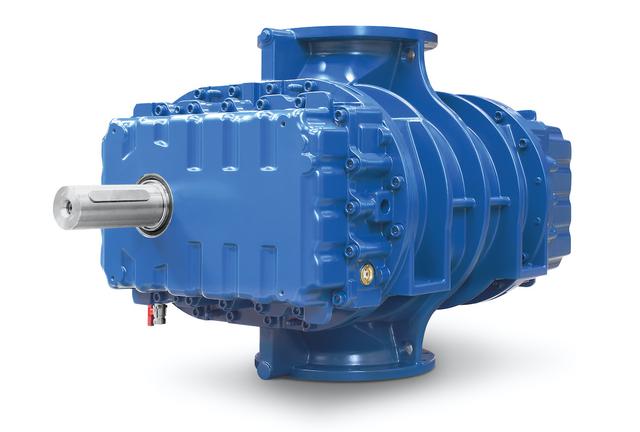

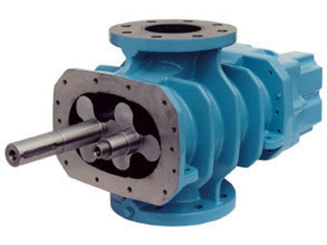

RomanJ4 pisze:A co kolega myśli o pomyśle zaadoptowania samochodowej sprężarki śrubowej do tego celu
twój pomysł już jakiś czas temu został zastosowany w przemyśle. W przyszłym tygodniu będę rozbierał taką dmuchawę uszkodzoną wiec mogę porobić trochę zdjęć. są sprzedawane przez tą firmę
https://www.aerzen.com/pl/produkt/agreg ... ion-5.html mają znaczne wydajności powietrza ale mają też wadę pracują do 3 Bar czyli są stosowane do transportu pneumatycznego sypkich produktów

Re: Sprężarka śrubowa własnej roboty
Tak jak pisałem, dwa inne zastosowania.
Śruba spręża wzdłuż wałów.
Kompresor rootsa spręża całą szerokością łopat.
Jak by to dało radę uszczelnić na styku "łopat" to może i by pompowało więcej barów , ale przy szerokości łopat sprężarki samochodowej to byś musiał dać tam z 50kW silnik
Moim zdaniem szkoda kombinować.
Idzie kupić uszkodzone śruby , w sensie padł zawór sterujący dolotem , ale elektryka siadła...

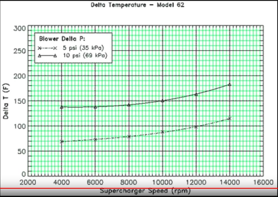

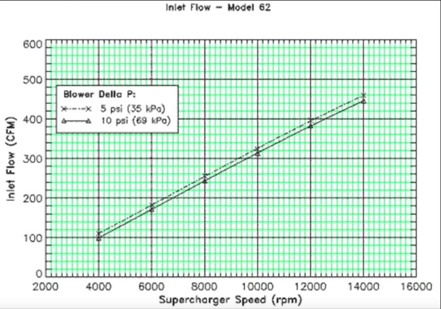

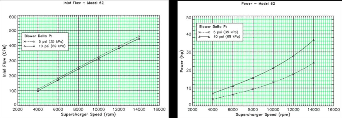

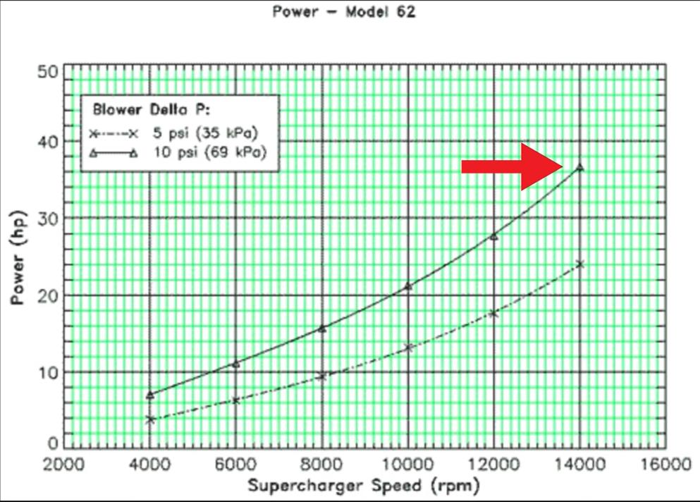

251mz pisze:Kompresor rootsa spręża całą szerokością łopat.
chyba nie jest tak źle, silnik wiecej by tracił niż zyskiwał na takiej sprężarce...251mz pisze:ale przy szerokości łopat sprężarki samochodowej to byś musiał dać tam z 50kW silnik
teoretycznie nawet przy 4000obr/min → 100FCM(2830L/min) i 4HP(3kW) mocy,
To EATON M62, a są i mniejsze, np M45...

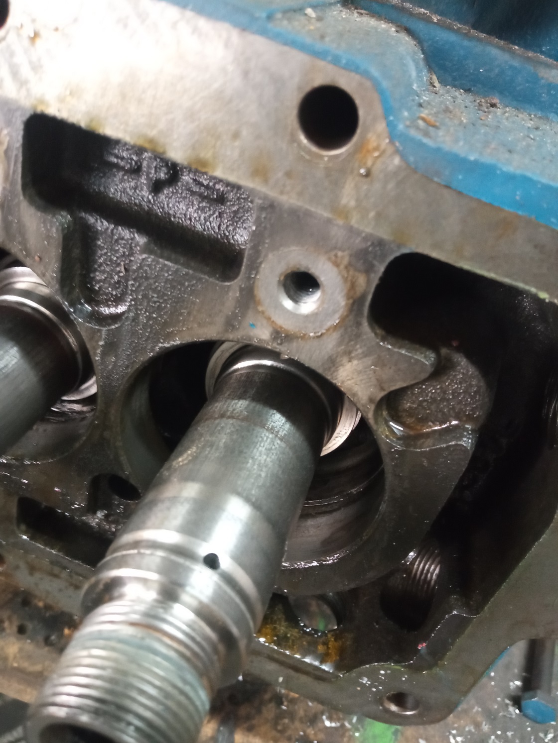

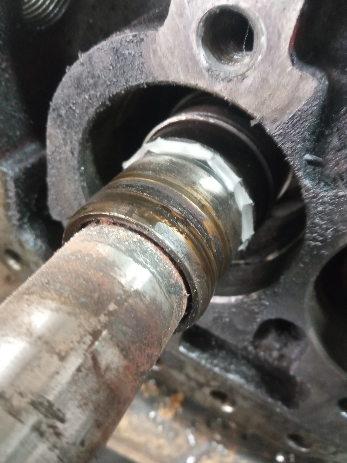

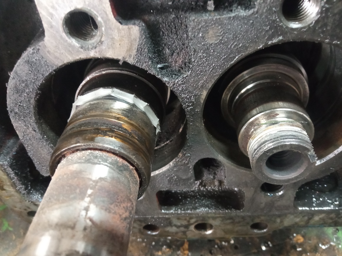

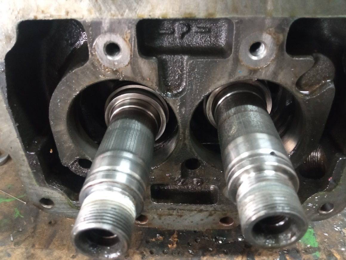

Dodane 44 minuty 21 sekundy:
A tak w kwestii własnej sprężarki śrubowej doszedłem do etapuże chłodnica oleju już działa , sterownika na wyświetlaczu st 7565R, puki co temat rozwojowy ,choć jeszcze się nie zdecydowałem czy czujnik ciśnienia będzie taki trzy przewodowy 0-5v, czy 2 przewodowy 20-40mA , założenia już są reszta to kosmetyka .
Dodane 5 minuty 54 sekundy:
sprężarka propagowana przez Romana w wykonaniu fabrycznym ,niestety trochę rozszabrowana przez serwis .
