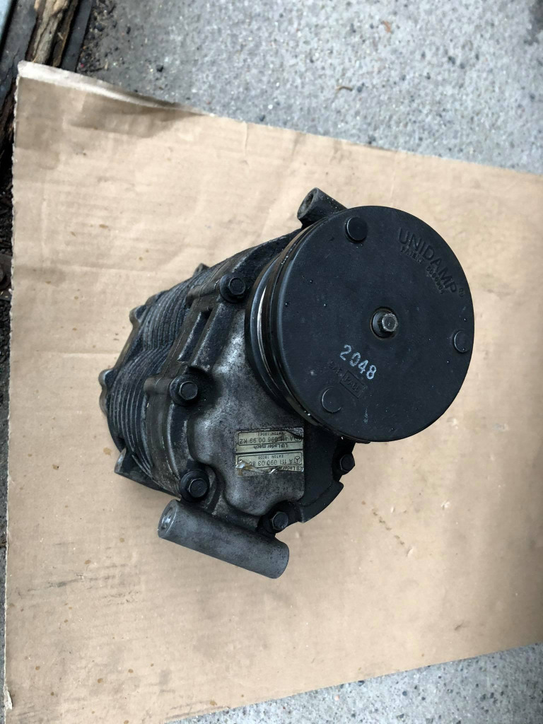

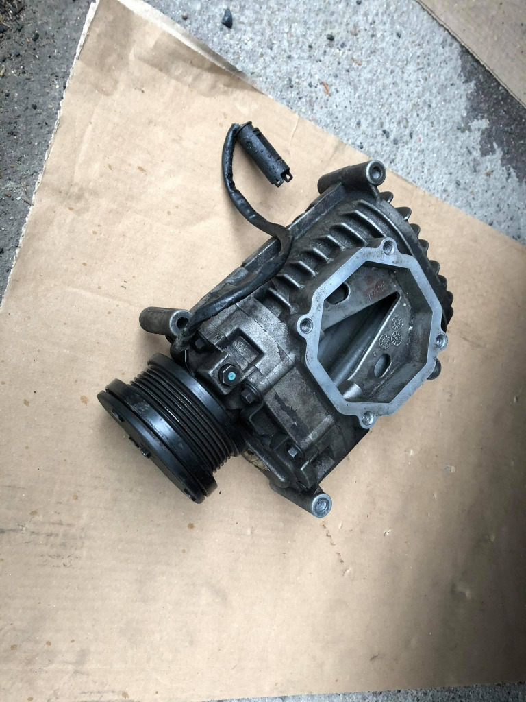

Fajna rzecz. A co kolega myśli o pomyśle zaadoptowania samochodowej sprężarki śrubowej do tego celu?

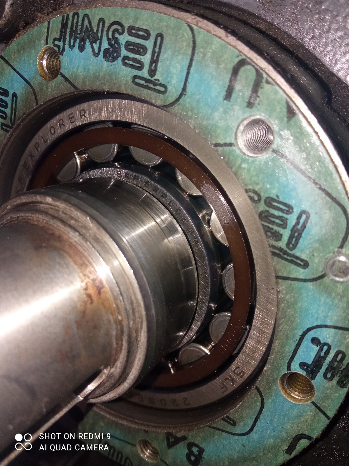

Nie wiem ,jak poczytam o takowej to wyrobie sobie zdanie .Dolot powietrza ma spory ale to nie problem ale jak do niej podłączyć zasysanie oleju ze zbiornika i z filtra separatora ? ,tego nie wiem.
Dodane 10 minuty 48 sekundy:
Poza tym nie widziałem modułu śrubowego z alu lub jego stopów ciekawe czy wytrzyma bo olej z powietrzem jednak stawia duży opór ,poza tym w modułach śrubowych fabrycznych są łożyska igiełkowe i wałeczkowe przenoszące znaczne obciążenia a w samochodowym nie wiem co siedzi ale można to sprawdzić .
Dodane 10 minuty 23 sekundy:
oryginał wygląda w środku takRomanJ4 pisze:zaadoptowania samochodowej sprężarki śrubowej do tego celu

tristar0 pisze:Dolot powietrza ma spory ale to nie problem ale jak do niej podłączyć zasysanie oleju ze zbiornika i z filtra separatora ? ,tego nie wiem.
Inżektor?
tristar0 pisze:Poza tym nie widziałem modułu śrubowego z alu lub jego stopów ciekawe czy wytrzyma bo olej z powietrzem jednak stawia duży opór ,poza tym w modułach śrubowych fabrycznych są łożyska igiełkowe i wałeczkowe przenoszące znaczne obciążenia a w samochodowym nie wiem co siedzi
Jednak je w samochodach stosują, i to z bardzo zmienną charakterystyką, więc chyba jednak wytrzymują..

RomanJ4 pisze:samochodowej sprężarki śrubowej do tego celu?
Niestety to nie śrubowa a rootsa.
Śrubowa spręża od jednej strony do drugiej wzdłuż osi.
Rootsa spręża całą powierznią prostych łopat równolegle do osi. No i jest to sprężarka sucha a w śrubowej uszczelnienie pełni olej krążący w koło i zasysany do dolotu.

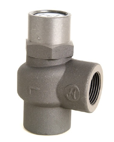

mam tam taki zawór251mz pisze: Masz może jakiś zawór odcinający między filtrem powietrza a kompresorem?
https://aztechnika.pl/zawory-dolotowe-v ... p-859.html

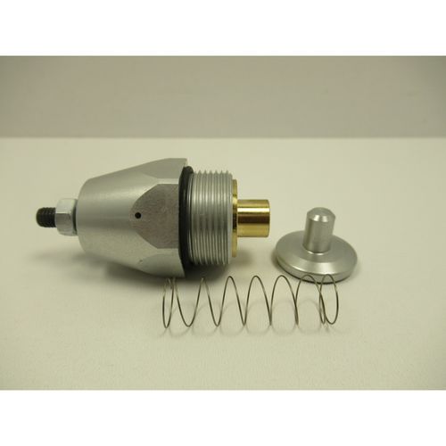

zawór minimalnego ciśnienia to grzybek na sprężynie ustala minimalne ciśnienie na wyjściu powietrza ma się to ciśnienie wahać w granicach 3,5 -4 bary dla prawidłowej separacji oleju a co skutkuje brakiem oleju w powietrzu .251mz pisze:U mnie chyba jest zrealizowane jako grzybek ze sprężyną
no to się dowiedziałeś że podczas pracy jest olej tyle że po zatrzymaniu sprężarki ten olej wyrzuci powietrze ze zbiornika , można się poparzyć .251mz pisze:Jak go usunąłem to przy zatrzymaniu silnika ciśnienie z separatora oleju cofało się przez stopień śrubowy i efektownie rzygało na sufit.
Dodane 11 minuty 42 sekundy:
tak to wygląda przeciętnie w różnych typach sprężarek251mz pisze:U mnie chyba jest zrealizowane jako grzybek ze sprężyną
albo w większych trochę inaczej ale zasada działania jest taka sama
