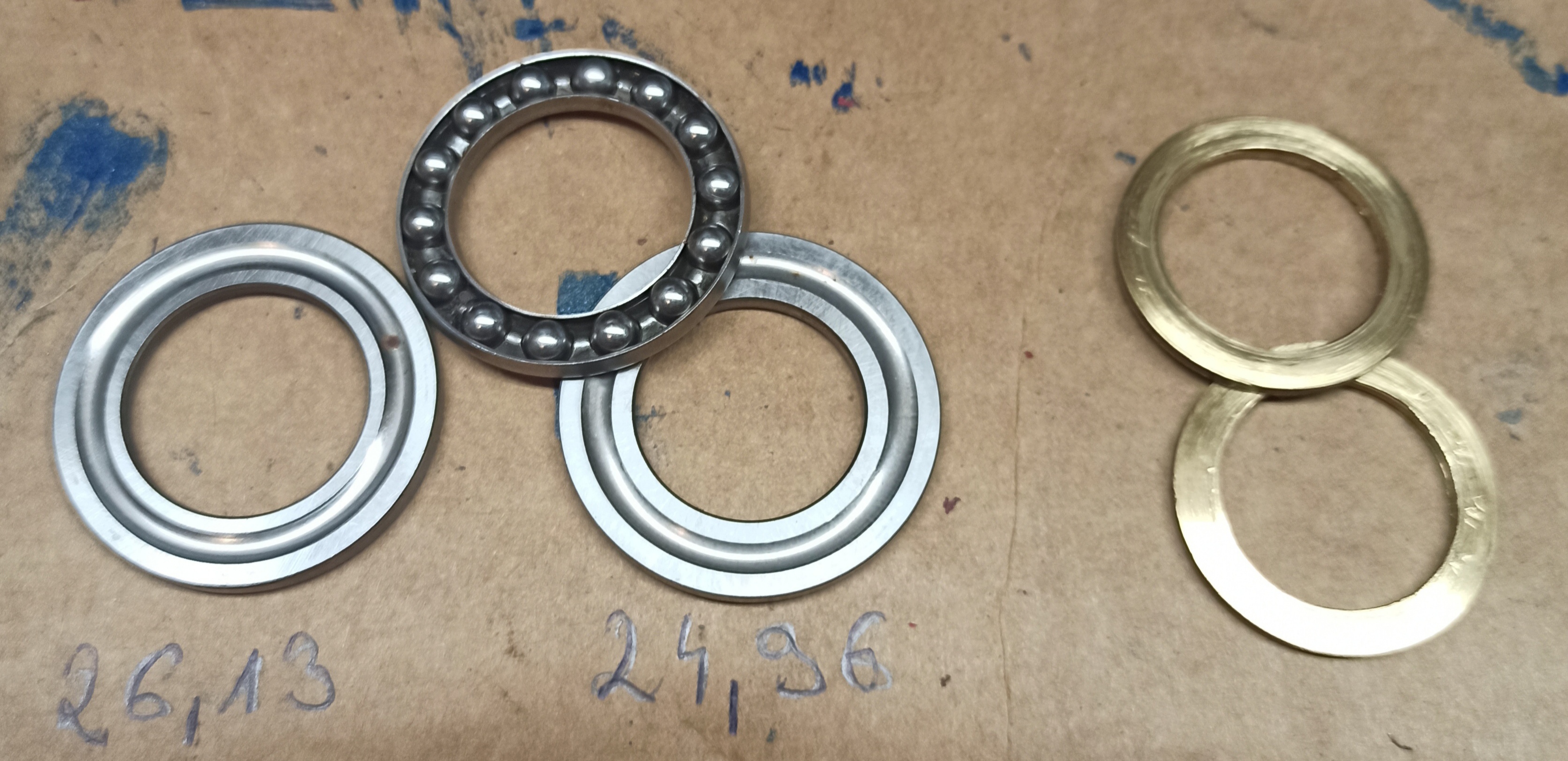

Post napisał: europas » 15 sty 2022, 22:53
Obrazek Witam.Jedna z podkładek z łożyska oporowego ma mniejszą średnicę a co za tym idzie ciaśniej wchodzi na wrzeciono,czy tak ma być?I co to za podkładki te mosiężne chyba które były na wrzecionie.Niestey prze rozbiórce wrzeciona nie zwróciłem uwagi w którym miejscu były

Oczywiście ze tak
Ma być . Jedna flansza łożyska oporowego kręci się razem z wrzecionem druga stoi nieruchomo w kadłubie wrzeciennika . Gdyby obie były ciasne to całość by się zatarła . Ta luźna flansza idzie w kadłub a ciasna na wrzeciono . Te podkładki prawdopodobnie były pod flansza łożyska w kadłubie .

europas
Stały bywalec (min. 70)
Posty w temacie: 24
Posty: 70
Rejestracja: 20 sty 2018, 23:02
Re: TSA-16 remont
#453
Post napisał: europas » 16 sty 2022, 17:53
Dzięki mike217 dokładnie tak myślałem nad tymi flanszami,ale lepiej się upewnić.Dtr mam ale ja ślepy 😆i jakość dtr słaba.Zawsze mogę się jej pozbyć i zostać przy kompletnym osiołku.

Re: TSA-16 remont
#455
Post napisał: Andrzej 40 » 16 sty 2022, 21:50
mike217 pisze:
16 sty 2022, 15:36
Te podkładki prawdopodobnie były pod flansza łożyska w kadłubie.
Podkładki przesuną (wysuną) wrzeciono w prawo niezależnie od tego z której strony będą założone. Jeżeli wchodzą luźno na wrzeciono to dałbym we wrzecienniku, jeśli ciasno to z przeciwnej strony. Może nie są identyczne i jedno dobrano dla wrzeciennika drugie dla wrzeciona, podobnie jak bieżnie łożyska.
Może za głęboko wybrano we wrzecienniku gniazdo łożyska oporowego. Trzeba złożyć bez tych podkładek i z nimi i zobaczyć jak wygląda wzajemne położenie kół zębatych - tego na wrzecionie z tym na nawrotnicy oraz możliwość regulacji łożyska ślizgowego.

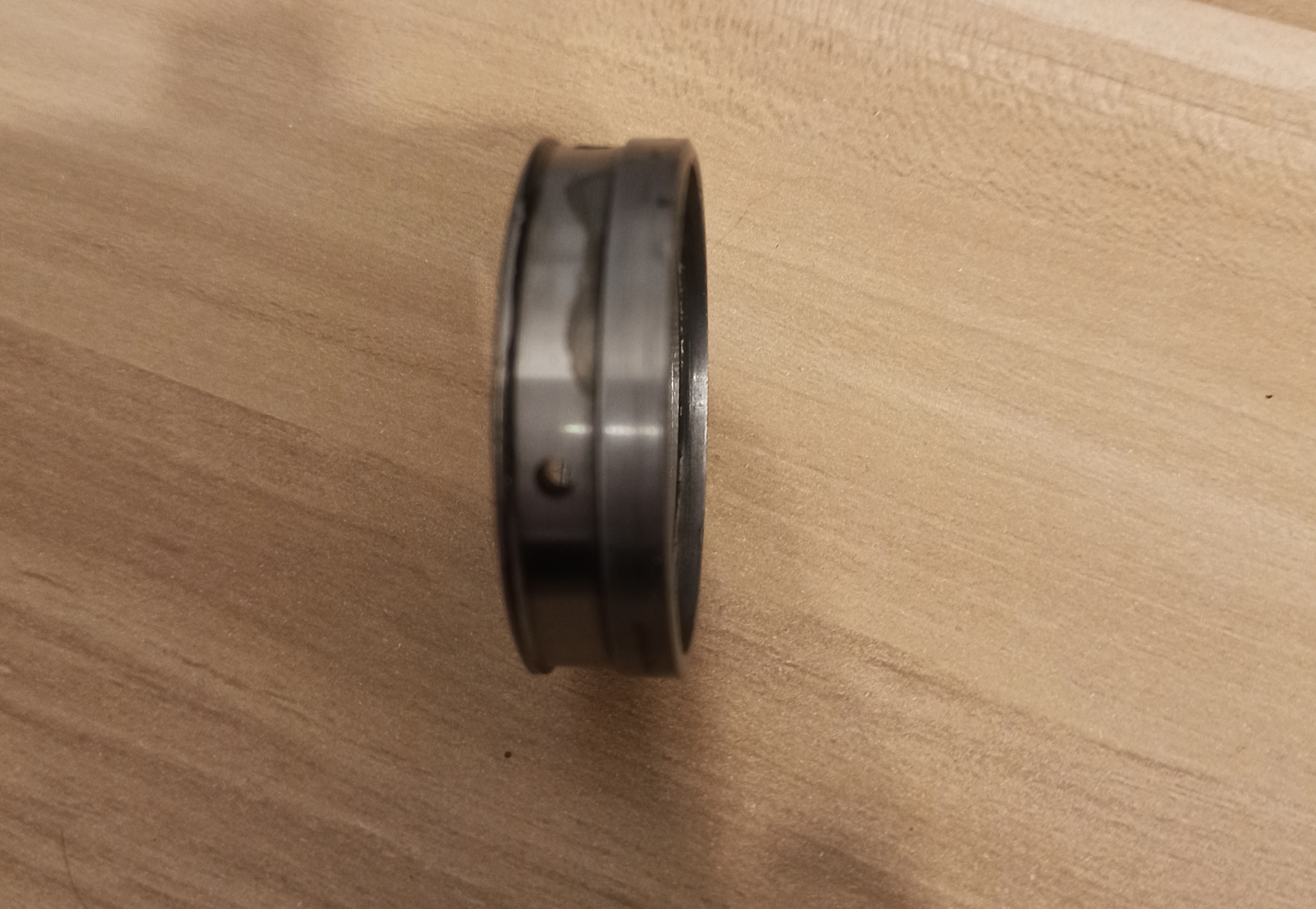

Posty: 70
Re: TSA-16 remont
#456
Post napisał: europas » 18 sty 2022, 22:50
Obrazek Czy wkładka łożyska oporowego ma ciasno siedzieć we wrzecienniku i dociska ja łożysko kulkowe? U mnie ta wkładka jest prawie 1 mm poniżej ,kołnierza o które opiera się łożysko kulkowe.
