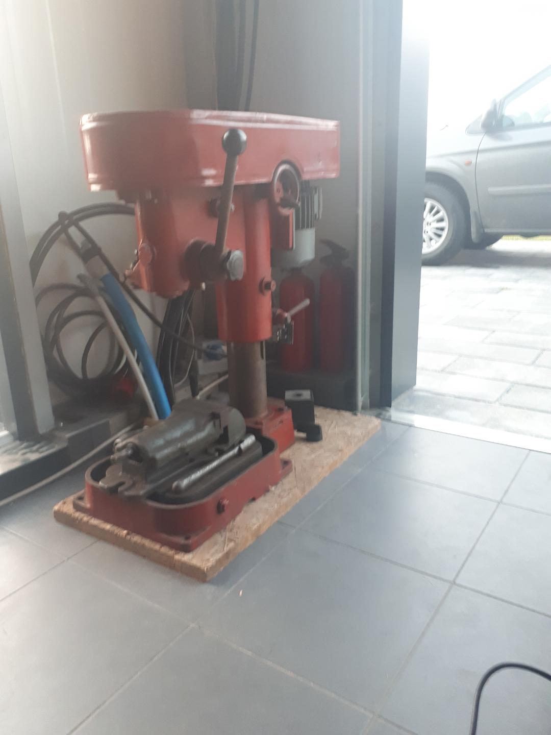

Witam wszystkich posiadaczy :) . Od poprzedniej zimy tu zaglądałem i się zaraziłem :D , teraz ws15 mam i ja :lol: . Stan maszyny wydaje się przyzwoity aczkolwiek planuję rozbiórkę za jakiś czas dla przeglądu, wymiany zużytych elementów i smarowania więc pójdzie od razu jakieś piaskowanie, malowanie i ocynk drobiazgów itp.
Jak to u nowego urzytkownika są jakieś niewiadome :cry: . Większość wiertarek stołowych ma w stole otwór centralny wiadomo po co, w ws15 nie ma i jak oglądałem konstrukcje stołu od spodu to raczej nie wskazane go robić bo taki już miałem zamiar razem z otworem w blacie na którym stoi wiertarka. Nie zawsze obrabiany element zmieści się w imadle 125mm które ma rozstaw 100mm, jak sobie w takiej sytuacji radzić z zamocowaniem materiału po zdemontowaniu imadła by nie uszkodzić stołu przy wierceniu np w dużej formatce blachy 4x300x300mm ?.Wiadomo że jakaś gruba decha itd ale jak przydzie używać jakiejś otwornicy to już trzeba będzie grubo podkładać :D
Chce zakupić nawiertaki z których nigdy nie korzystałem używając wiertarki ręcznej - czy potrzebuje wszystkie dostępne średnice żeby wiercić wiertłami w zakresie 3-16 czy wystarczą mi wybrane np 4, 8, 12, 16 ?.

Post napisał: maszynista1 » 20 gru 2021, 20:36
Jak nie chcesz wiertłem wjechać w stół to obróć korpus wiertarki w miejsce gdzie jest rowek teowy. Co do nawiertaków to chyba lepsze są takie https://artykulytechniczne.pl/nawiertaki.html łatwiej trafić w punkt.

Post napisał: PiotrekG » 20 gru 2021, 22:03
Te nawiertaki to chyba są do tokarki bardziej żeby zrobić otworek w materiale do późniejszego zamocowania, można by je użyć choć mają mniejszy kąt niż moje wiertła (130) więc nie wiem czy to się sprawdzi. Kąt nawiertaka powinien być chyba trochę większy lub równy.
Z tym stołem do większych materiałów to chyba lepiej będzie obracać kolumnę o 180 stopni i z tyłu na stole na którym stoi wiertarka zrobić sobie stół do mocowania większych formatów.

Post napisał: bear » 21 gru 2021, 00:03
PiotrekG pisze:Wiadomo że jakaś gruba decha itd ale jak przydzie używać jakiejś otwornicy to już trzeba będzie grubo podkładać
Podkładasz dwie listewki i wiercisz, jeszcze nigdy nie musiałem kombinować z jakimiś wymyślnymi stolikamy z tyłu wiertarki. Z resztą WS-15 ma mała prześwit między wrzecionem a kolumną więć i tak nie da się tutaj poszaleć.

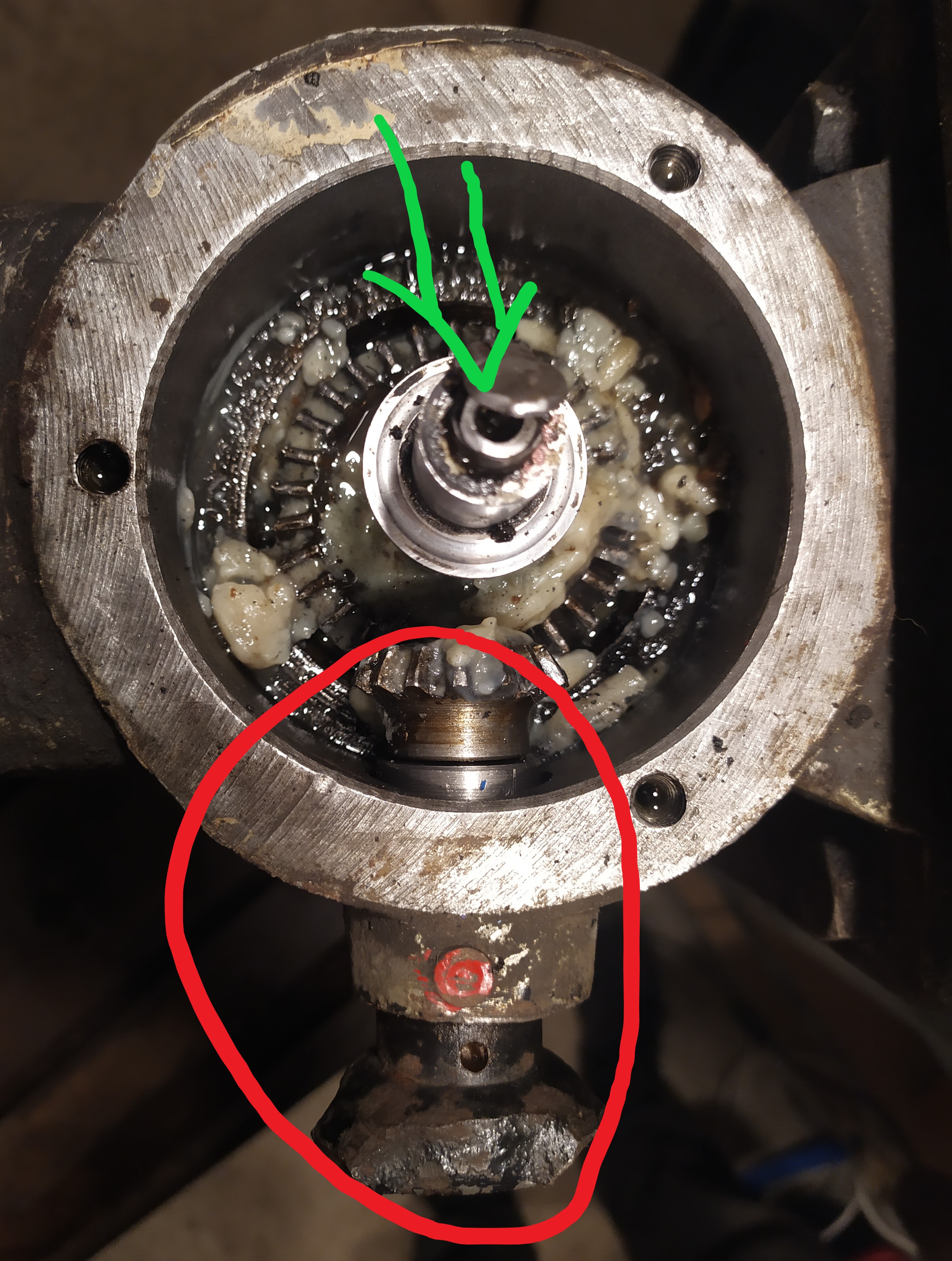

Post napisał: WhyDuck » 02 sty 2022, 11:27
bear pisze:
31 gru 2021, 21:31
Prawdopodobnie wina łożysk, kwestia tylko czy padły łozyska wrzeciona czy na zabieraku ale i tak trzeba rozbierać.
Mam nadzieję, że tak jak piszesz to tylko kwestia łożysk.
Czy uszkodzone łożyska mogą także być przyczyną luzu na pinoli?
Jest on bardzo niewielki ale jednak wyczuwalny.
Dodane 12 minuty 48 sekundy:
W jaki sposób mogę zdemontować wałki zaznaczone na obrazku?
Zaczynając od tego zaznaczonego na czerwono:
Koło do podnoszenia jest połamane bo pewnie ktoś na chama się z nim siłował i połamał. Z tego co się orientuje aby ściągnąć pozostałości koła to należy wybić pin. Obawiam się, że w przypadku mojej wiertarki to nie będzie takie proste bo wydaje mi się że pin jest przekoszony, albo nie ma go wcale. Czy ktoś na podstawie obrazka jest to w stanie wywnioskować?
Odnośnie wałka zaznaczonego na zielono:
Próbowałem wykręcić tę śrubę na której jest koło zębate ale ani drgnie. Jest tak zapieczona czy może czegoś nie poluzowałem?

Re: Remont WS 15
#1030
Post napisał: Rybiarz » 02 sty 2022, 11:27
Na pinoli - nie, na wrzecionie - tak :) raptem 5 łożysk, bierz się do roboty
