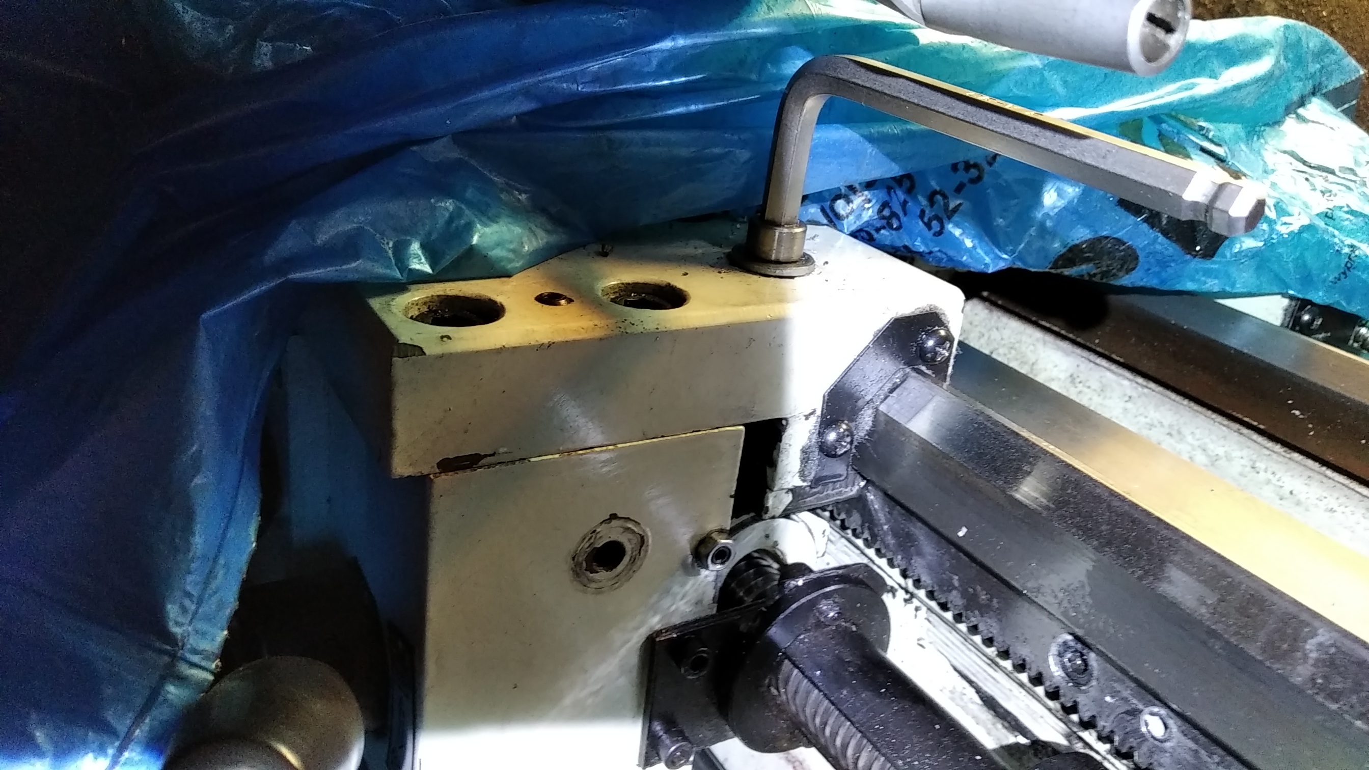

Post napisał: the.bear » 19 paź 2021, 14:43
Steryd pisze:
19 paź 2021, 14:23
Toczyłeś z konikiem czy bez?
Robił się stożek ku środkowi, czyli w środku wałek grubszy, a po bokach cieńszy, czy odwrotnie?
Bez konika. Wałek jakieś fi50, długi na 65 (docelowo). Tylko w uchwycie.
Przybierałem 0.5, a nóż zbierał ku środkowi wałka coraz mniej - na środku wałek był najdłuższy (najgrubszy).
Jak na mnie ma to sens, jak nie zablokowany suport, to wypadkowa sił mogła odpychać go od detalu (płytka ma jakiś tam R nieduży).
@grzegorz_sg - nie nie, te kostki to dociskały suport do łoża. Bez nich (albo z luźnymi) to mogłem suport unieść nad łoże. Zresztą one są kluczem imbusowym przykręcane i to z obu końców, więc byłoby to trochę niepraktyczne :D
Tak więc chyba po DTR sięgnę, bo oczywiste (wajcha do blokowania) się tu nie sprawdza (tylko na koniku).
No chyba, że macie inne pomysły :)

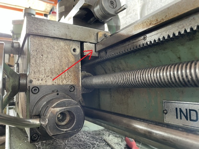

Post napisał: rc36 » 19 paź 2021, 16:35
Wydaje mi się że blokada suportu jest w miejscu zaznaczonym strzałką w tym samym miejscu jest blokada w mojej tokarce.

maszynista1 pisze:
19 paź 2021, 14:39
Wygląda na to że kolega się trochę pospieszył z poprawianiem fabryki, kostka była za niska bo tak zazwyczaj jest zbudowana blokada suportu.
Brawo kol. grzegorz_sg za spostrzegawczość.
No byłaby to jakaś opcja, ale ta kostka (tylna/prawa) była tak chamsko zebrana, że aż niemożliwe na fabryczne.
Z drugiej strony kostka była szlifowana, ale żeby do niej się dostać to trzeba bylo pokrywę skrzynki zdjąć. Łatwiej komuś bylo skasować luz wyciągając tylną kostkę (1 śruba i już) i zbierając ją trochę.
No ale może prawda jest gdzieś pomiędzy - może tylna rzeczywiście jest do blokowania suportu, a ktoś po prostu na chama ją zebrał do kasowania luzu.
Zrobić podkładkę 1.9mm zamiast 2.0 nie problem i miałbym blokowanie wtedy.
Nigdzie indziej tego nie widzę…
Od spodu suportu nic nie ma, więc chyba tylko to zostaje co prawicie.

Post napisał: the.bear » 19 paź 2021, 20:38
No to może po prostu muszę te dwie kostki mocniej docisnąć, tak żebym z taką łatwością nie przesuwał całego suportu ręką?

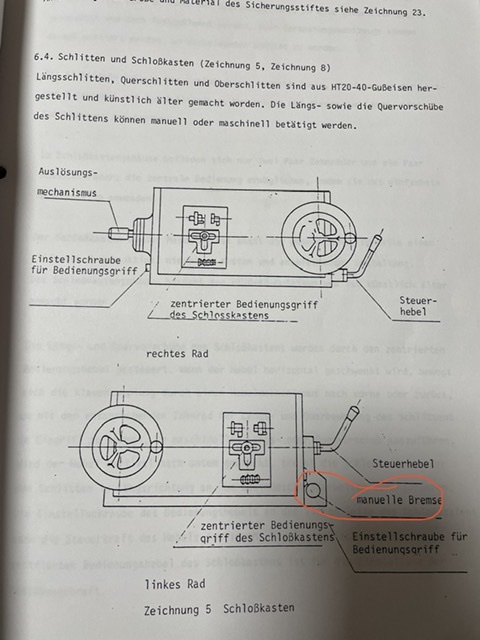

Post napisał: the.bear » 19 paź 2021, 21:09
Przejrzałem dokumentację co dostałem i odpowiedzi nie znalazlem. Ale…
No właśnie, co to może być? Blokada suportu?
Na tym filmiku coś więcej widać, ale…
https://youtu.be/53PcxHcfD0c
Sprawa druga. Skrzynki były w 2 rodzajach.
Ta druga ma hamulec ręczny (może to to czego w mojej właśnie nie ma?)
