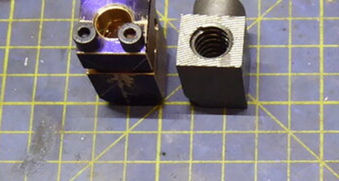

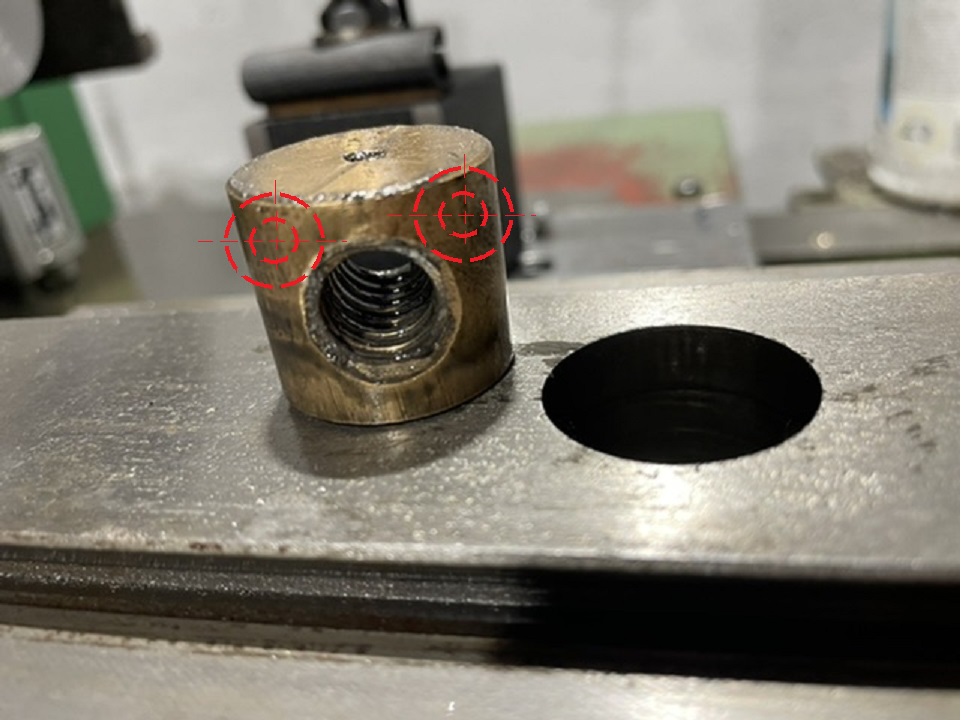

the.bear pisze:Tak więc jedyna opcja (ciasno) to wyfrezować coś na malutkie śrubki mniej więcej tak:
Zanim zaczniesz wiercić te otwory po śrubki, to podfrezuj czołem freza palcowego odpowiedniej średnicy płaskie kieszenie pod łby tych śrubek, może się wtedy okazać, że wcale nie muszą być aż takie delikatne bo cylindryczna powierzchnia tej nakrętki zniekształca wyobrażenie tego...
ja wierciłem otworki pod gwintownik przez całą grubość nakrętki,
Obrazek Obrazek
jeśli gwintownik był wystarczająco długi(maszynowy) to jeszcze przed przecięciem gwintowałem oba otwory,
Obrazek Obrazek
potem przecinałem nakrętkę,
ObrazekObrazek
i dopiero wtedy powiercałem otwory do przecięcia w części ściskanej na średnicę zewnętrzną gwintu śrubki.
A jak masz za krótkie gwintowniki, to przed gwintowaniem najpierw przetnij i powierć, wtedy wejdą głębiej...

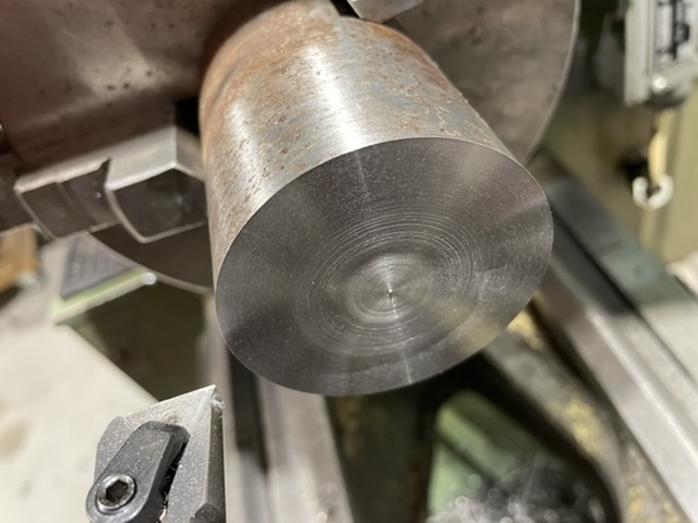

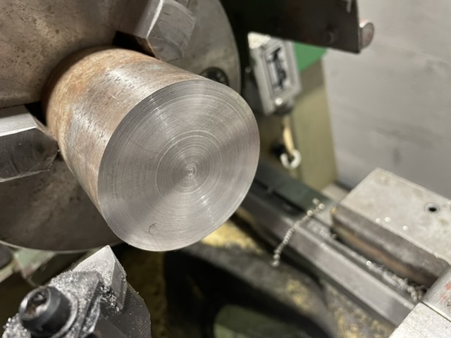

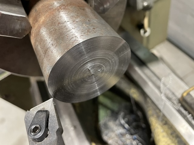

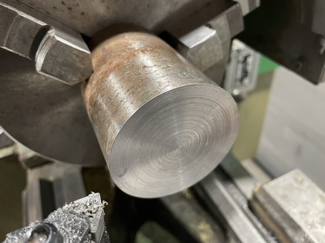

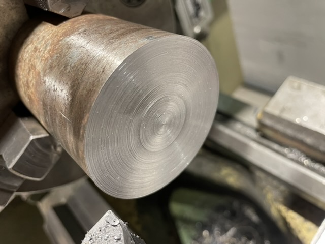

the.bear pisze:Czemu te pręgi tak wychodzą?
Złe parametry skrawania? Luz na sankach imaka? Zła płytka?
Jak ma być gładka powierzchnia to ostatnie przejście musisz robić płytką wykańczającą np. tcmt 16t304 i prędkość skrawania ze 120m/min.
TNMG 160404 da radę zrobić wykończenie?
Mam takie akurat do wytaczaka do frezarki... Tak pytam :-)
Czyli taka płytka WNMG po prostu tak się zachowa jak widać na wcześniejszych zdjęciach. No to spokojniejszy jestem, że to normalne zachowanie :-)

the.bear pisze:TNMG 160404 da radę zrobić wykończenie?
TNMG za wiele się różni od WNMG, obydwie są negatywne, przez to raczej wygniatają niż skrawają.
Płytki pozytywne to np. TCMT, DCMT, VCMT i takie płytki nadają się do wykańczania powierzchni, ale są delikatne i mało wydajne bo jednostronne.

Post napisał: bear » 21 paź 2021, 17:39
the.bear pisze:Czyli taka płytka WNMG po prostu tak się zachowa jak widać na wcześniejszych zdjęciach. No to spokojniejszy jestem, że to normalne zachowanie
Tak się nie zachowuje...

Post napisał: the.bear » 21 paź 2021, 19:13
WNMG 860 obr. 0.049mm/obr. Ap 0.5mm z chłodzeniem
WNMG 860 obr. 0.049mm/obr. Ap 0.4mm
WNMG 570 obr. 0.049mm/obr. Ap 0.4mm
TNMG 570 obr. 0.049mm/obr. Ap 0.4mm
TNMG 570 obr. 0.049mm/obr. Ap 0.3mm
Wnioski mam takie - lepiej to na żywo wygląda jak na zdjęciach.
TNMG zrobiło ładniejszą powierzchnię (po zewnątrz), ale cholera kruche są.
Sprawdziłem też czy wysunięcie noża o 2cm coś zmieni i raczej nie zmieniło.
Tak więc chyba rzeczywiście inna płytka musi u mnie zawitać i wtedy zrobię powtórkę.
