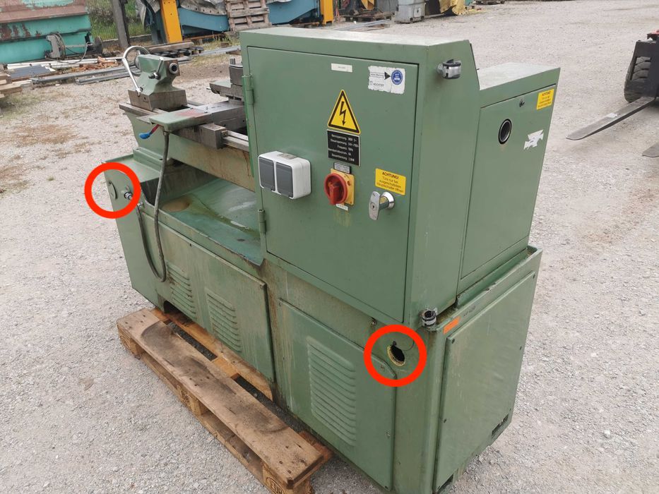

Wydaje mi się że pod tymi dekielkami (po bokach) będą w odlewie otwory, w te wsunąć rury , zawiesia i w górę.
Wydaje się mieć to sens.

Po to są właśnie te otwory.

Może mi ktoś podpowiedzieć gdzie najlepiej pasami złapać do podniesienia w tym klocku?
Na miejscu jest widlak, na busa niedużego będę musiał to wstawić.
Wynajmij lepiej autolawete, albo lawete do busa na 2 osiach.
Stabilniejszy transport, bez kombinacji, pakujesz widlakiem, zdejmujesz widlakiem. Wiozłem tak dwie tokarki jedna 1,5t , druga 1,3t i nie wyobrażam sobie pakowac tego do busa nawet maxi.

Będzie dobrze, udało się dogadać Iveco DMC 3.5t którym inny sąsiad kamieniarz wozi swoje „kamyczki”. Tak więc pewnie będzie jak mówisz - widlakiem w górę i później w dół i tyle.

ja ostatnio przywiozłem nefa ct20 waga 3 tony na autolawecie - na bliźniaku z tyłu. Bez najmniejszych problemów ;)
