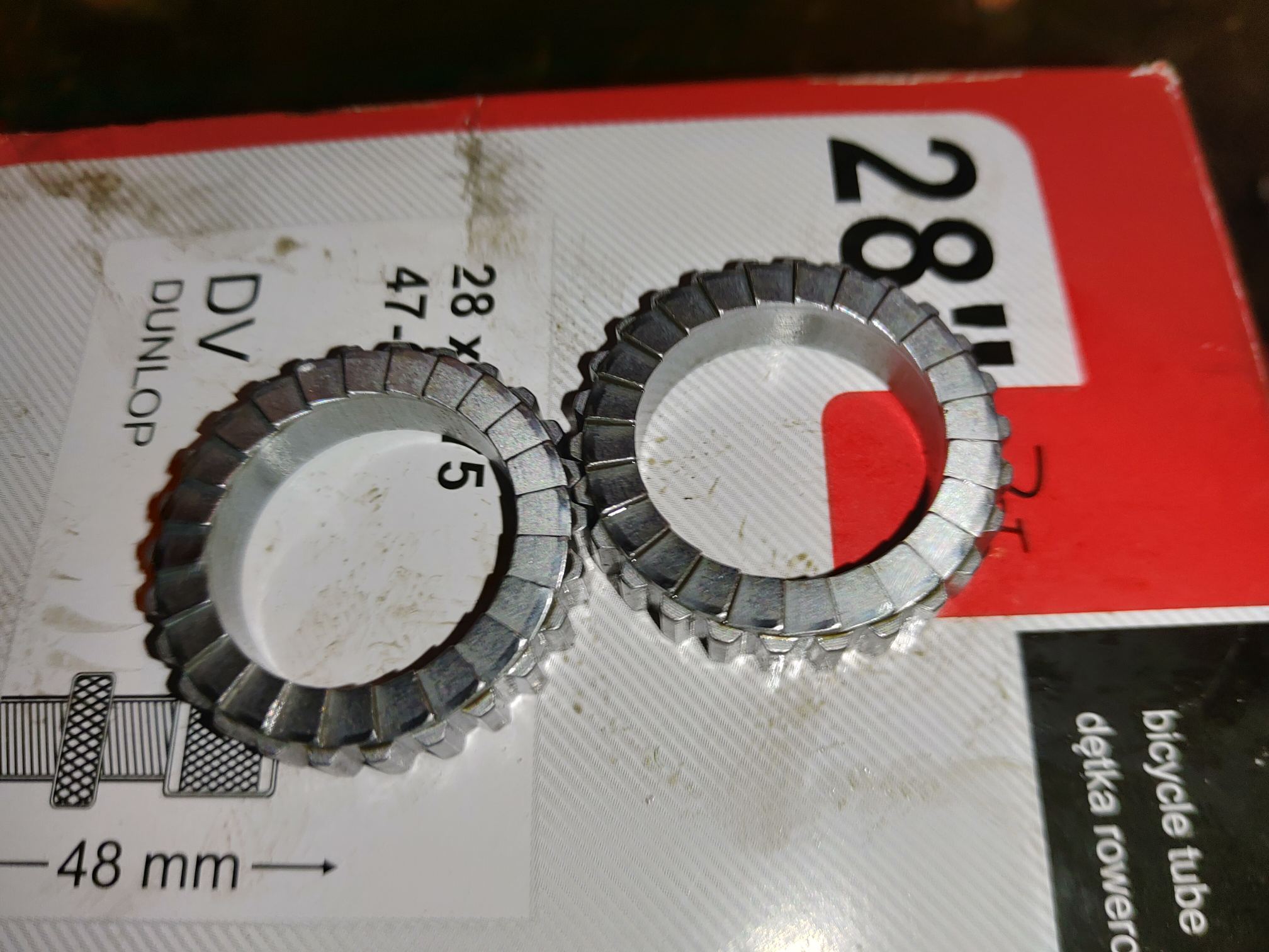

Re: Sprzęgło zębate czy zapadki co wytrzyma większy Nm?
Jaka jest przyczyna tego , że jest wyslizgane tylko na obrzeżach.-
szopenn
- Posty w temacie: 12
- Posty: 2424
- Rejestracja: 21 gru 2015, 11:22
- Lokalizacja: Lublin
to jest zrobione najprawdopodobniej celowo, gdyby zrobili to wszystko po jednej płaszczyźnie to w momencie wolnobiegu zużywałyby się wierzchołki zębów, byłoby też głośniej, no i w ten sposób zmniejszyli tarcie na jakiś obliczony czas - czas eksploatacji tych elementów po którym powinna nastąpić wymiana - zabezpieczyli pozostały odcinek wierzchołka zęba. ps czy element który był w tym pudełku na zdjęciu również podlega jakiemuś tuningowi?
