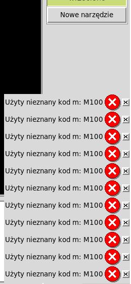

Post napisał: szatri » 12 sie 2021, 19:44
drzasiek90 pisze:Zrób według instrukcji i powinno działać.
Zrobiłem po raz 4 wedle instrukcji, punkt po punkcie, pomijając tylko nazwę panelu na cuctompanel oraz nazwę pinu wejściowego na:
net probe motion.probe-input <= parport.1.pin-15-in-not
I nie zgadniesz, nie działa.
W załączniku mój confing wedle Twej instrukcji
A jadę na deb10 z pingwnem 2.9
algorytmy.7z
(17.53 KiB) Pobrany 102 razy

Re: LinuxCNC - pomiar długości narzędzia - instrukcja jak skonfigurować
#154
Post napisał: tuxcnc » 12 sie 2021, 20:26
szatri pisze: ↑
12 sie 2021, 19:44
Czy Ty masz problem ze zrozumieniem prostego zdania w ojczystym języku?
Linuxcnc nie może znaleźć pliku wykonywalnego M100 w żadnym z przeszukiwanych folderów.
Znaczy to że albo pliku w ogóle nie ma, albo nie jest wykonywalny, albo nie nazywa się M100
Szukaj przyczyny tak długo aż ją znajdziesz.
#159
Post napisał: szatri » 13 sie 2021, 11:03
drzasiek90 pisze:Zrób dokładnie według instrukcji
Co do dokładności to mam zamiast:
net probe-in <= parport.0.pin-15-in-not
mam
net probe-in <= parport.1.pin-15-in-not
Bo taki mam pin w tym porcie od czujnika i dalej jest komunikat o tym M100.
algorytmy.7z
(15.98 KiB) Pobrany 94 razy
#160
Post napisał: drzasiek90 » 13 sie 2021, 11:41
Wejdź do katalogu algorytmy, otwórz tam terminal i wklep ./M100 1
Daj enter i pokaż, czy ci się pojawiło okno komunikatu.
Aha, i zmieniłbym nazwę konfiguracji na inną, folder algorytmy w folderze algorytmy. To raczej nie to ale zmiana nie zaszkodzi.
Sprawdź też, czy w ścieżce nie masz spacji lub polskich znaków.
