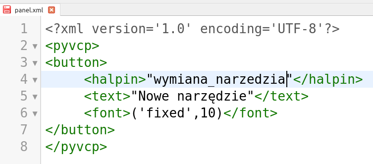

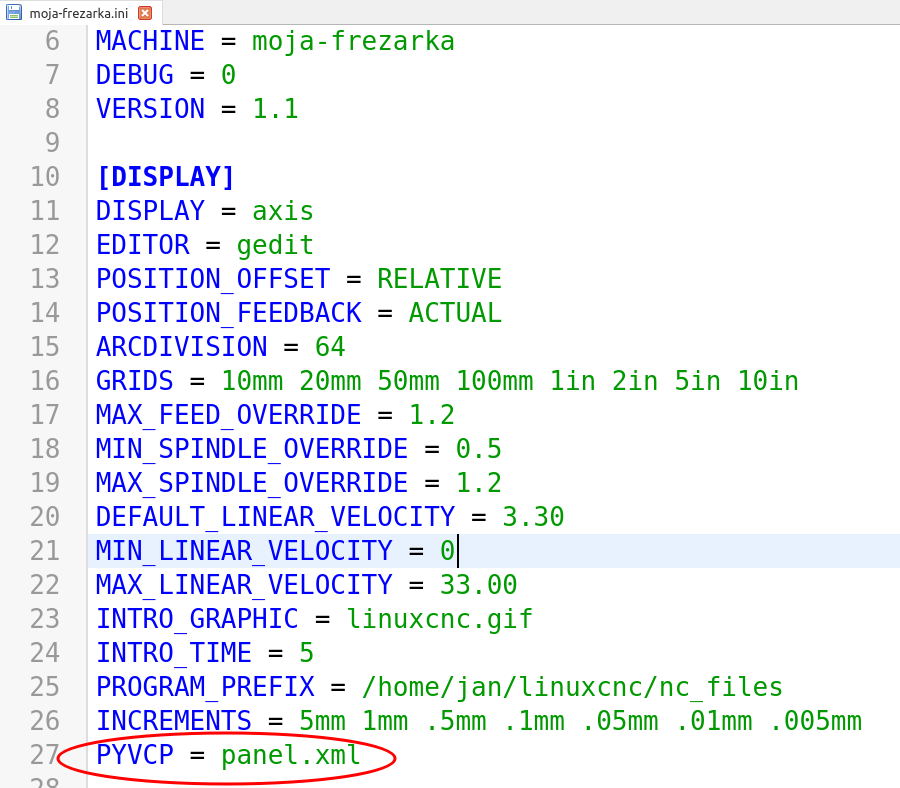

1. Utworzenie przycisku do pomiaru długości narzędzia
W katalogu z ustawieniami linuxcnc (tam gdzie między innymi znajduje się plik .ini) tworzymy nowy dokument (np. poprzez edytor tekstu) i zapisujemy go pod nazwą panel.xml
Otwieramy dokument w dowolnym edytorze tekstu i tworzymy własny przycisk wklejając poniższy kod:
Tekst w cudzysłowu w linii 4 oznacza nazwę pliku z programem który będzie odpowiedzialny za obsługę pomiaru długości narzędzia. Plik stworzymy później.
Tekst w linii 5 to nazwa jaka będzie wyświetlana na przycisku.
Zapisujemy plik i zamykamy.
W edytorze tekstu otwieramy plik z ustawieniami linuxcnc czyli plik z rozszerzeniem .ini
W sekcji [DISPLAY] dodajemy linię:
Uruchamiamy LinuxCNC, na panelu powinien być widoczny nasz nowy przycisk.

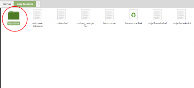

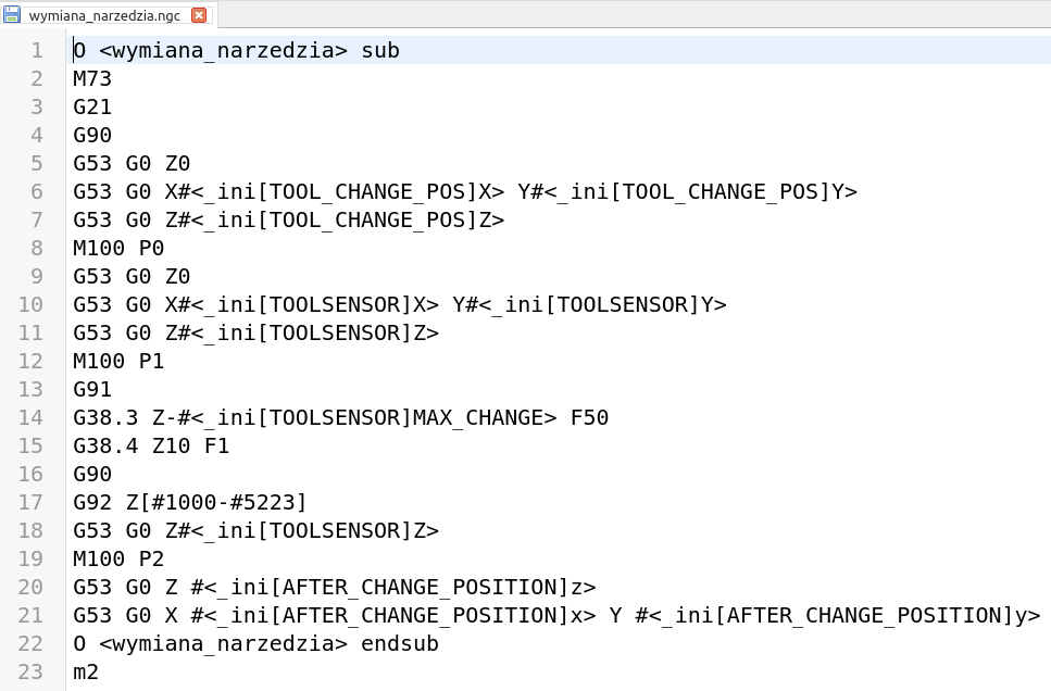

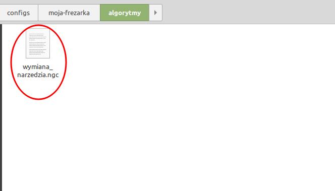

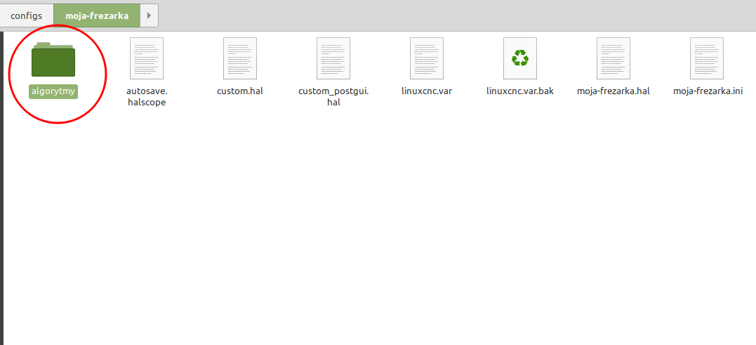

2. Stworzenie pliku z programem wykonującym procedurę wymiany i pomiaru długości narzędzia
W katalogu z ustawieniami maszyny tworzymy katalog w którym znajdować się będą nasza algorytmy (czyli na początek program realizujący obsługę wymiany i pomiaru narzędzia)
Przechodzimy do katalogu algorytmy i tworzymy w nim plik z programem (za pomocą edytora tekstu) o nazwie jaką podaliśmy w pliku panel.xml

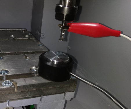

Teraz kilka słów o tym jak zaplanowałem swoją procedurę wymiany i pomiaru długości narzędzia:
1) Maszyna ustawia się do wymiany narzędzia na zdefiniowanej pozycji wymiany i wyświetla pierwszy komunikat aby zamontować/wymienić narzędzie. Po zamontowaniu nowego narzędzia operator wciska przycisk kontynuuj.
2) Maszyna ustawia się na zdefiniowanej pozycji w której znajduje się czujnik długości narzędzia i wyświetla drugi komunikat aby zamontować czujnik. (a to dlatego, że nie każda maszyna posiada czujnik zamontowany na stałe. Niektóre posiadają również czujniki dotykowe, które wymagają aby do narzędzia podłączyć przewód. To jest właśnie ten czas aby zamontować czujnik i/lub zamontować przewód). Po zamontowaniu czujnika operator wciska przycisk kontynuuj.
3) Maszyna obniża narzędzie w osi Z ze zdefiniowaną prędkością aż do dotknięcia narzędziem czujnika. Po dotknięciu czujnika oś Z podnosi się bardzo powoli do góry aż do momentu gdy narzędzie przestanie dotykać czujnika i ta pozycja używana jest do ustalenia długości narzędzia. Po zakończeniu procedury narzędzie podnosi się do góry w osi Z do zdefiniowanej pozycji czujnika długości narzędzia i wyświetla trzeci komunikat aby zdemontować czujnik. Po zdemontowaniu czujnika operator klika przycisk kontynuuj i maszyna ustawia się na zdefiniowanej pozycji po wymianie czujnika i jest gotowa do pracy z nowym narzędziem.
A teraz program:

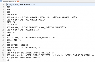

Otwieramy plik wymiana_narzedzia.ngc w edytorze tekstu i piszemy program który będzie wywoływany po wciśnięciu przycisku Nowe narzędzie
Kod: Zaznacz cały
O <wymiana_narzedzia> sub
O100 IF [ EXISTS[#<_FirstTool>] EQ 0 ]											(Jeśli nie istnieje parametr (flaga) <_FirstTool>)
	#<_FirstTool> = 0															(Tworzy flagę <_FirstTool> i przypisuje jej wartość 0)
O100 ENDIF
O105 IF [ #<_FirstTool> EQ 0 ]													(Jeśli flaga <_FirstTool> jest równa 0)
	G49                                         								(Anuluje kompensację narzędzia)
O105 ENDIF
M70																				(Zapisuje aktualny stan)
G21																				(Jednostką odległości są [mm])
G94                                            									(Jednostką ruchu jest [jednostka/min])
G90																				(Programowanie absolutne)
G53 G0 Z0																		(Podnosi oś Z do bezpiecznej wysokości - w tym przypadku maksymalna wysokość = 0)
G53 G0 X#<_ini[TOOL_CHANGE_POS]X> Y#<_ini[TOOL_CHANGE_POS]Y>					(Przesówa w osi X i Y do zdefiniowanego punktu wymiany narzędzia)
G53 G0 Z#<_ini[TOOL_CHANGE_POS]Z>												(Przesówa w osi Z do zdefiniowanego punktu wymiany narzędzia)
M100 P0																			(Wyświetla komunikat aby zamontować/zmienić narzędzie. Czeka na kliknięcie "Kontynuuj")
G53 G0 X#<_ini[TOOLSENSOR]X> Y#<_ini[TOOLSENSOR]Y>								(Przesówa w osi X i Y do zdefiniowanego punktu pomiaru długości narzędzia)
G53 G0 Z#<_ini[TOOLSENSOR]Z>													(Przesówa w osi Z do zdefiniowanego punktu pomiaru długości narzędzia)
M100 P1																			(Wyświetla komunikat aby zamontować czujnik. Czeka na kliknięcie "Kontynuuj")
G91																				(Programowanie przyrostowe)
O200 IF [ #<_FirstTool> EQ 0 ]													(Jesli pomiar pierwszego narzędzia)
	G38.3 Z-#<_ini[TOOLSENSOR]MAX_CHANGE> F50									(Obniża narzędzie do momentu kontaktu)
G38.4 Z10 F1																	(Podnosi narzędzie do utracenia kontaktu)
#<_FirstMeasureZ> = #5063    													(Zapisuje wynik pierwszego pomiaru w osi Z)
#<_FirstTool> = 1 																(Ustawia flage <_FirstTool>)
O200 ELSE																		(Jesli pomiar kolejnego narzedzia)
	#<_ActualMeasureZ> = #5063   												(Zapisuje wynik aktualnego pomiaru w osi Z)
	G43.1 Z[#_ActualMeasureZ> - #<_FirstMeasureZ>]								(Ustawia dynamicznie offset długości aktualnego narzędzia -działa do momentu wystąpienia M72)
O200 ENDIF
G53 G0 Z#<_ini[TOOLSENSOR]Z>													(Podnosi oś Z do zdefiniowanego punktu czujnika)
M100 P2																			(Wświetla komunikat aby zdemontować/zabezpieczyć czujnik)
G53 G0 Z #<_ini[AFTER_CHANGE_POSITION]z>										(Przesówa oś Z do zdefiniowanego punktu po wymianie narzędzia)
G53 G0 X #<_ini[AFTER_CHANGE_POSITION]x> Y #<_ini[AFTER_CHANGE_POSITION]y>		(Przesówa oś X,Y do zdefiniowanego punktu po wymianie narzędzia)
M72																				(Przywraca zapisany stan)
G43.1 Z[#_ActualMeasureZ> - #<_FirstMeasureZ>]									(Ponownie ustawia dynamicznie offset długości aktualnego narzędzia)
O <wymiana_narzedzia> endsub
m2

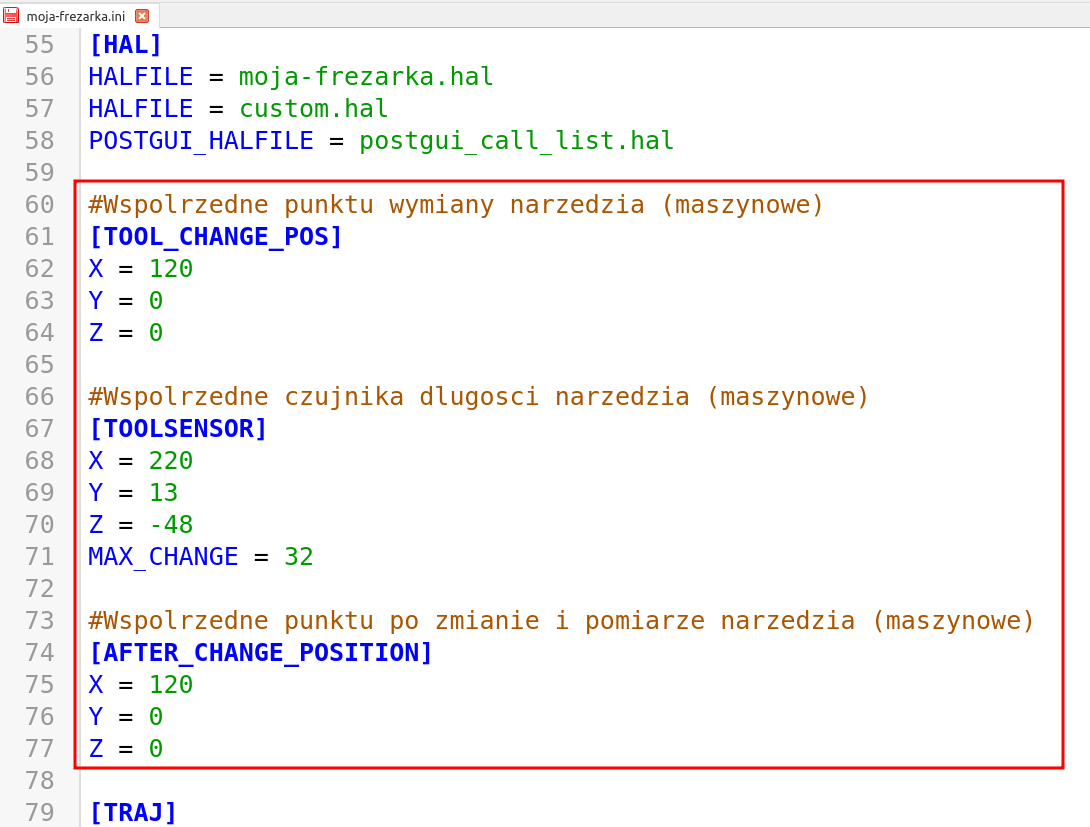

3. Zdefiniowanie współrzędnych punktu wymiany narzędzia, punktu pomiaru narzędzia, punktu po wymianie narzędzia oraz zakresu pomiaru długości narzędzia
Wartości definiujemy w pliku z ustawieniami czyli otwieramy w edytorze tekstu plik z rozszerzeniem .ini i dodajemy definicje wartości wykorzystywanych w programie wymiany długości narzędzia
Kod: Zaznacz cały
    [TOOL_CHANGE_POS]
    X = 120
    Y = 0
    Z = 0
    [TOOLSENSOR]
    X = 220
    Y = 13
    Z = -48
    MAX_CHANGE = 32
    X = 120
    Y = 0
    Z = 0
Linia 62-64: Współrzędne maszynowe na których ustawia się maszyna do wymiany narzędzia
Linia 68-70: Współrzędne maszynowe na których ustawia się maszyna do pomiaru długości narzędzia. Tak jak pisałem wyżej, na osi Z musi to być wartość ok 2-3mm nad czujnikiem długości narzędzia dla najdłuższego narzędzia jakie montujemy w maszynie.
Linia 71: Wartość zakresu pomiaru (jaki zakres w osi Z obniża się narzędzie w oczekiwaniu na zadziałanie czujnika długości narzędzia). Wartość ta po dodaniu do wartości jaką w osi Z pokonała maszyna od pozycji najwyższej do punktu nad czujnikiem nie może być większa od całego zakresu ruchu w osi Z. Przykład:
Moja maszyna ma zakres ruchu w osi Z równy 90mm.
Najwyższa pozycja w osi Z we współrzędnych maszynowych wynosi 0.
Najniższa pozycja w osi Z we współrzędnych maszynowych wynosi -90.
A więc, jeśli wartość w osi Z na której maszyna ma zdefiniowany czujnik jest równa -48, to znaczy że maszyna może się obniżyć w osi Z jeszcze jedynie o 32mm ponieważ taki ma zakres ruchu, dlatego u mnie MAX_CHANGE = 32
Linia 75-77: Pozycja na jaką maszyna ustawi się po wymianie i zmierzeniu długości narzędzia.

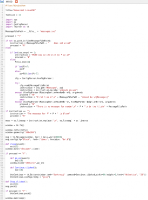

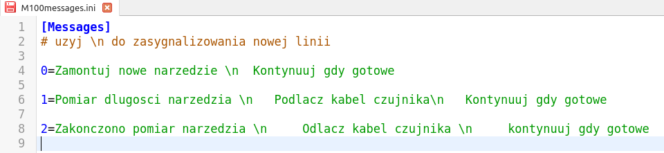

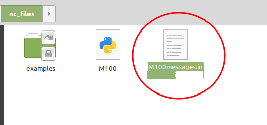

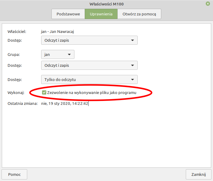

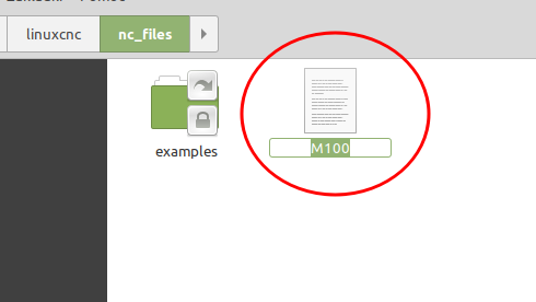

4. Przygotowanie wyświetlania komunikatów
Przechodzimy do katalogu nc_files i tworzymy nowy plik (za pomocą edytora teksu) i zapisujemy go pod nazwą M100
Otwieramy plik za pomocą edytora tekstu i wklejamy kod:
W tym samym katalogu tworzymy plik z komunikatami, zapisujemy go pod nazwą
M100messages.ini
Otwieramy plik w edytorze tekstu i wklejamy komunikaty
Zapisujemy i zamykamy plik.
Nadajemy jeszcze prawa do uruchamiania pliku m100 jako aplikacji. W zależności od systemu, można użyć różnych metod. Np klikamy prawym, we właściwościach zaznaczamy checkbox:

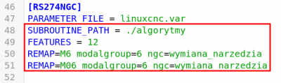

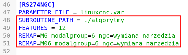

5. Dodanie ścieżek do plików i remapowanie komend wymiany narzędzia
Aby LinuxCNC wiedział gdzie ma szukać naszych algorytmów należy go o tym poinformować. W tym celu otwieramy plik z rozszerzeniem .ini w edytorze tekstu.
Do sekcji [RS274NGC] dodajemy następujące linie:
Jak widać remapujemy również komendę wymiany narzędzia M6 M06 tak aby po wywołaniu jej z dowolnego programu wywołała się nasza procedura wymiany zawarta w pliku wymiana_narzedzia.ngc

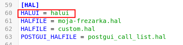

6. Pozostała konfiguracja w pliku .ini
Aby włączyć interfejs HALUI w sekcji [HAL] dodajemy linię:
i dodajemy sekcję HALUI wklejając kod:
Zapisujemy i zamykamy plik .ini

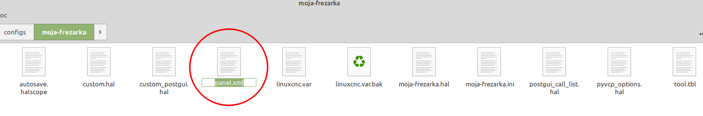

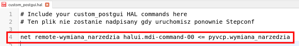

7. Konfiguracja w pliku custom_postgui.hal
Otwieramy w edytorze tekstu plik custom_postgui.hal i dodajemy kod:

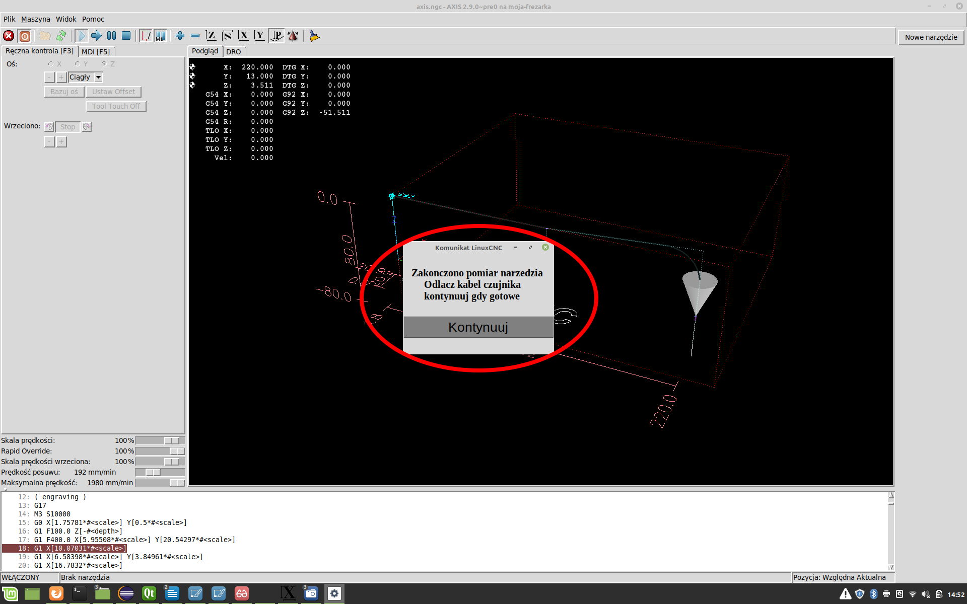

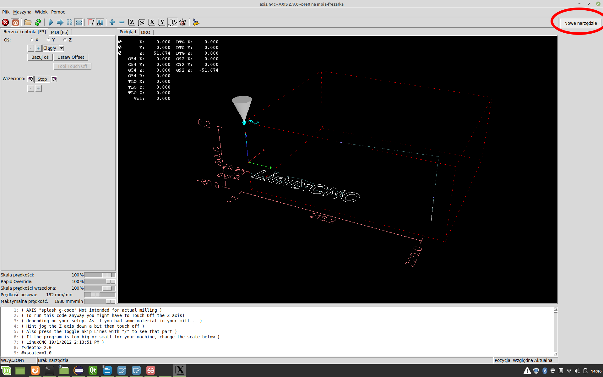

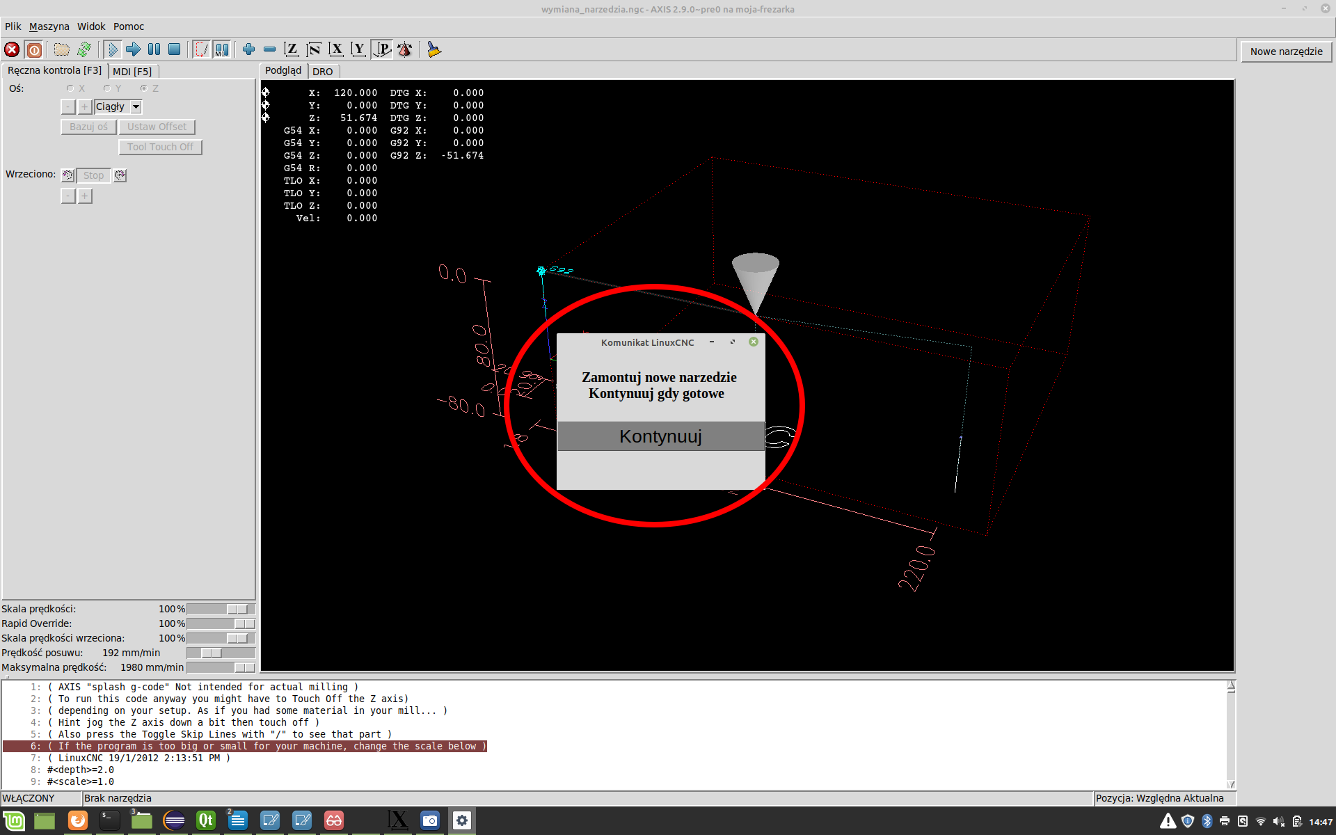

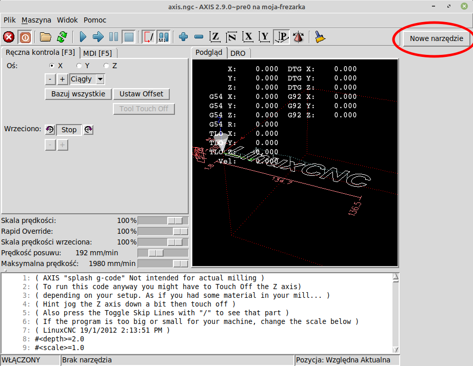

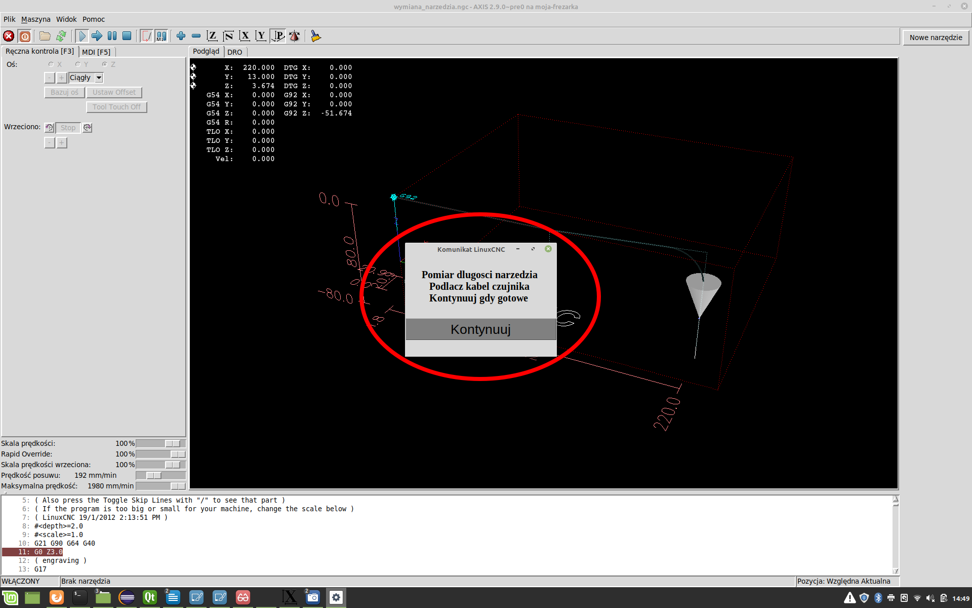

8. Jak korzystać z procedury wymiany i pomiaru długości narzędzia
Uruchamiamy nasz LinuxCNC, bazujemy osie i klikamy Nowe Narzędzie
Maszyna ustawia się w pozycji jaką zdefiniowaliśmy jako pozycja wymiany narzędzia i wyświetla komunikat:
Montujemy pierwsze narzędzie i klikamy Kontynuuj. Maszyna ustawi się w pozycji (zdefiniowanej) nad czujnikiem długości narzędzia i wyświetli komunikat:
Jeśli czujnik nie jest montowany na stałe to teraz należy go ustawić w miejscu pomiaru. Jeśli posiadamy czujnik z koniecznością podłączenia przewodu to podłączamy go do narzędzia
Jeśli czujnik jest gotowy to klikamy Kontynuuj.
Maszyna dokona teraz pomiaru i z powrotem ustawi się w pozycji nad czujnikiem i wyświetli komunikat:
Odłączamy i / lub zabezpieczamy czujnik jeśli to konieczne i i klikamy Kontynuuj. Maszyna ustawi się w zdefiniowanej pozycji po wymianie narzędzia i jest gotowa do pracy.

Post napisał: adam Fx » 20 sty 2020, 00:58
drzasiek90 pisze:Kurcze chyba jestem już zmęczony tą niedzielą bo nie chwytam o co chodzi.
Tak jak napisał Kamar. musiałem wpisać większe niż rzeczywiście są softlimit bo inaczej otrzymywałem komunikat po kilku pomiarach że jestem po za zakresem.
Ja testowałem to z godnie z instr. z tego tematu linuxcnc-szybkie-ustawianie-offsetu-dla ... 1-110.html może coś zostało poprawione.
Dodane 4 minuty 28 sekundy:
Nie pamiętam dokładnie ale chyba by problem się ujawnił to czujnik narzędzia był na stole a detal wysoki i zero detalu na górze. narzędzie referencyjne krótki frez a potem długie wiertło i preamble powstawał jakoś przed czy po pomiarze.
