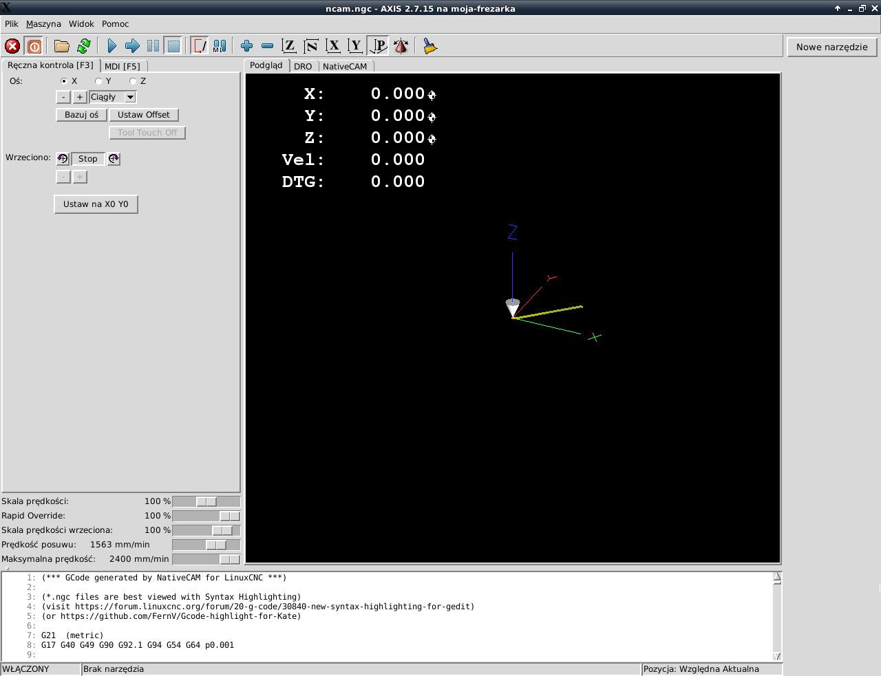

Czy przycisk dodany tą metodą można przenieść we wskazane miejsce na axis? Dorzucenie chociażby PYVCP_POSITION = BOTTOM do INI nie zmienia nic.

Można dać.
Poczekaj wieczorem sprawdzę jak to mam u siebie...
Tymczasem zerknij do https://linuxcnc.org/docs/html/gui/axis.html - na końcu są przykłady i jeden z nich to "Add Button to manual frame". Może sam dasz sobie radę.

Dokładnie ten przykład mam. Jeśli przycisk wywołuje polecenie mdi to wystarczy do "def mybutton_clicked():" dodać swoje polecenia. np.: "c.mdi(G53 G0 X0 Y0)"
W tym panelu trzeba dostosować się do zastosowanej siatki, i np. po prawej stronie od "Chłodziwo" taki jest "adres" komórki:

Dziękuję za odpowiedzi. Twoją metodą zrobiłem już kiedyś taki przycisk do szybkiego zjazdu na X0 Y0, ale dla przycisku wymiany narzędzia z tego tematu to nie działa.

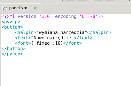

Do stworzenia przycisku wymiany narzędzia jest tylko taki kod:
Może uda mi się to przerobić żeby dodać kolejny przycisk w kolumnie uruchamiający plik wymiana_narzedzia. Tylko ten Python... Jedyne w czym programuję to Bascom

Zadziała gdy dasz do sekcji [DISPLAY]. Sprawdź czy dałeś w dobrym miejscu.lukasixthm pisze:PYVCP_POSITION = BOTTOM do INI
https://forum.linuxcnc.org/21-axis/3844 ... it-display
http://linuxcnc.org/docs/devel/html/gui ... -with-axis
lukasixthm pisze: Tylko ten Python...
Pod przycisk wstawiony w oknie "Manual-F3" można dawać te polecenia z pytona:
https://linuxcnc.org/docs/html/config/p ... rface.html
ale nie wiem jak podpiąć "halui.mdi-command-00".
poddaję się. ;D
