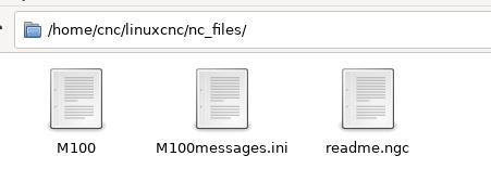

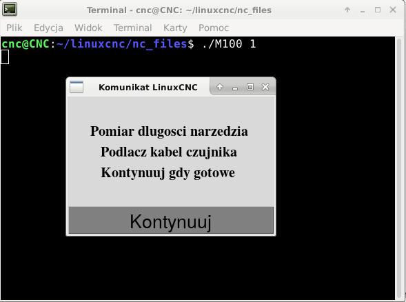

Post napisał: szatri » 13 sie 2021, 12:18
drzasiek90 pisze:Wejdź do katalogu algorytmy, otwórz tam terminal i wklep ./M100 1
cnc@CNC:~/linuxcnc/configs/alg/algorytmy$ ./M100 1
bash: ./M100: Nie ma takiego pliku ani katalogu
Działa dopiero w katalogu cnc@CNC:~/linuxcnc/nc_files$
Ścieżka jest już taka:
/home/cnc/linuxcnc/configs/alg/algorytmy/

Nic z tego nie będzie, gość popieprzył wszystko co się dało, ze ścieżkami dostępu włącznie, więc Linuxcnc nie znajduje pliku, bo znaleźć nie ma prawa.
Z punktu widzenia informatyki wszystko działa tak jak powinno i nie ma w czym pomagać.

Ale skoro już rozmawiamy, to Ci wyjaśnię : dokonujesz zmian których skutków nie potrafisz przewidzieć. Może masz fajną zabawę, ale skutek musi być taki jaki jest - w pewnym momencie u Ciebie przestaje działać to co u innych działa nadal, bo inni nie mają takich głupich pomysłów. Potem domagasz się pomocy, której nikt nie potrafi udzielić, bo u wszystkich działa, więc niby jak mają znaleźć przyczynę że nie działa?
Napisałem Ci proste zdanie w twoim ojczystym języku:
tuxcnc pisze:
12 sie 2021, 20:26
Linuxcnc nie może znaleźć pliku wykonywalnego M100 w żadnym z przeszukiwanych folderów.
Czego tu można nie rozumieć?
Nie może znaleźć, bo sam narobiłeś burdelu.
To jest jedyne prawdziwe wyjaśnienie dlaczego nie działa.

Post napisał: drzasiek90 » 14 sie 2021, 22:02
szatri pisze:
13 sie 2021, 12:18
Tak miało być, ja ci omyłkowo źle napisałem. Ale generalnie oznacza to, że skrypt działa.
szatri pisze:
13 sie 2021, 12:18
Nie zmieniaj sobie ot tak po prostu ścieżki. Generalnie masz bajzel, twoja konfiguracja nazywa się ploter a znajduje się raz w katalogu algorytmy, potem w katalogu alg.
Zrób to porządnie, widać, że nie robisz konfiguracji od nowa bo gdybyś robił to by ci konfigurator w katalogu configs stworzył katalog o nazwie twojej konfiguracji i w niej znajdowałby się miedzy innymi plik .ini który by się nazywał tak jak nowa konfiguracja.
Tymczasem ty masz folder który się nazywa algorytmy a w nim masz konfigurację o nazwie ploter. Robisz bajzel, kopiujesz jedno do drugiego, zmieniasz nazwy.

Post napisał: szatri » 15 sie 2021, 11:29
Dziękuję że merytoryczne wytłumaczenie w czym jest problem.
Dodane 45 minuty 22 sekundy:
A wiec podczas konfigurowania nowej konfiguracji dostrzegłem parametr przez który ten cały problem powstał.
W pliku ini w sekcji [DISPLAY] jest (a raczej powinno być)
PROGRAM_PREFIX = /home/cnc/linuxcnc/nc_files
Jest to ścieżka gdzie zostanie otwarte okno po kliknięciu w plik->otwórz lub wciśnięciu klawisza "O" wiec miałem ustawione na pulpit, (szkoda będzie więcej klikana lub m100 musi być na pulpicie).

Post napisał: tuxcnc » 15 sie 2021, 11:42
szatri pisze:
15 sie 2021, 11:29
No popatrz, a jednak znalazłeś...
Jak chcesz mieć do nc_files dostęp z pulpitu, to zrób symlink,
Kod: Zaznacz cały
cd ~/linuxcnc
ln -rs nc_files ../Pulpit/nc_files
Możesz sobie zlinkować też konkretne pliki, wtedy będą na pulpicie, a nie narobisz burdelu w systemie.
