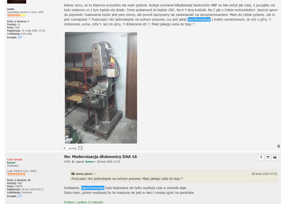

@kamar
Nie chce mi się całego tematu czytać więc zapytam. Czy Ty robiłeś jakąś synchronizację noża z posuwem czy jedzie na stałe małą prędkością. A jeśli nie robiłeś, to jak widzisz coś takiego jak enkoder i jakaś synchronizacja. Powiedzmy index u góry uruchamia dojazd x czy y o wielkość przybrania, skrawa leci do góry i kolejny index i kolejny cykl. Chodzi o to że jednak na stałym posuwie nie jest to szczęśliwe rozwiązanie na wolnych obrotach bo jednak hebluje jak idzie do góry po materiale. Nie wiem też jakim kodem by to sterować z enkoderem. Podpowiesz coś czy nie ma rozwiązania na to ?.

senio pisze:Nie chce mi się całego tematu czytać więc zapytam
Serio dłużej jest wpisać w wyszukiwarkę "synchronizacja" niż wyklepać taki długi post? Ale tu perełka

Post napisał: kamar » 29 kwie 2021, 11:07
Robiłem to prościej, z czujką na kole od korbowodu. Przybierało tylko wtedy jak nóż wyjechał. Ale szybko zrezygnowałem, bo korzyści nie widziałem a zwalniało obróbkę. Może szybsze posuwy dłuta ?
Czujka i tak się przydaje do zatrzymywania maszyny w górze.

Post napisał: senio » 29 kwie 2021, 11:35
Kamar napisz prosze jakim kodem to sterowałeś?. Tu nóż jest na sztywno i trzeba cos zrobic. Predkosc nie bo pali nóż.

Post napisał: kamar » 29 kwie 2021, 13:12
Nie pomogę. nie było to g-kodami a uzależniał ruch osi w halu od sygnału czujki a to już nie moja bajka.
Podobnie z zatrzymaniem w górze, działa ale jak zrobione to nie wiem.

Post napisał: senio » 29 kwie 2021, 13:39
Rozumiem. Natomiast w takim razie prawdopodobnie nie ma takiej możliwości skoro to sterowałeś w halu, żeby uzależnić skokowy ruch osi sterowany z enkodera. W innym wypadku raczej byś nie wyważał otwartych drzwi halem tylko g-kodmi albo subem to załatwił. Dlatego o to zapytałem. I ostatnie pytanie. Nie masz gdzieś tego starego hala żeby podejrzeć jak to było sterowane ?

Post napisał: kamar » 29 kwie 2021, 14:56
Mam takiego, co tam jest to nie wiem.

Post napisał: senio » 29 kwie 2021, 21:29
To pewnie Artur załatwił jakimś postgui.hal. Do tego było coś w ini i sobie działało. Bez Artura i 0.7l to tego nie rozwiążemy. Przyjdzie przerobić to żeby mechanicznie cofało czuję. A szkoda bo w robocie home made szybkość nie ma wielkiego znaczenia. A czym mniej klamotów dorabianych w tym miejscu tym lepiej. W wielu DAA 16 te cofanie jest zaspawane na beton bo szybko to się rwie.
