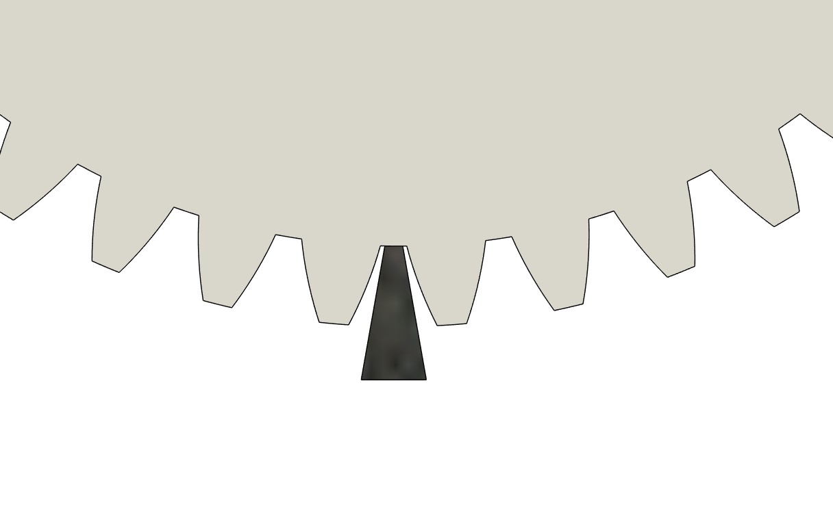

Post napisał: kamar » 05 sty 2026, 21:24
I kol. IMPULS znowu mnie podpuścił :) Podesłał mi filmik i zanęcił.
Mam w wykonywanych detalach kółko dwustopniowe, do tej pory robione jako składane na ostry wcisk
a dłutownica do najbardziej obciążonych maszyn nie należy. No to się pobawimy :)
Na początek trzeba jednak wymodzić lepszy symulator bo niewiele wiem o tym Maagu.

Post napisał: Steryd » 05 sty 2026, 21:31
Na DAA możesz to zrobić kształtowo. Noże wytniesz drutem na podstawie modelu, będzie pico bello.

Post napisał: IMPULS3 » 05 sty 2026, 21:55
Steryd pisze: będzie pico bello.
Bedzie tylko wtedy gdy moduł będzie na tyle mały że nóż nie będzie drgał ani nie będzie odpychany. Natomiast metoda Maaga daje tę przewagę że nóż pracuje małym fragmentem wiec pracuje lekko i przez to można uzyskać dobrą klase powierzchni niezależnie jak duży moduł chcemy naciąć.

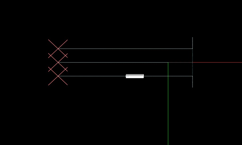

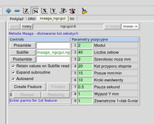

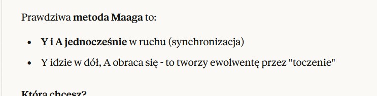

Post napisał: kamar » 06 sty 2026, 07:11
Steryd pisze:
05 sty 2026, 22:23
Trochę się tego natłukło.
No to tłumacz jak Żyd krowie na granicy :), muszę wiedzieć jak prowadzić szybkiego kolegę.
I od początku : zakładamy koło m=2 z40, oczywiście ząb prosty.
1, Jakie dłutko ?
2.kontakt i Y=0 na średnicy zewnętrznej, X=0, A=0 i wjazd prosto na te 4.5 mm
2.Suwak lata dalej X,Y stoją A rozjeżdzamy na + i - kształtując ząb
3. wyjeźdzamy Y i przetawiamy A na następny ząb
I tak dookoła ?
Dodane 10 minuty 7 sekundy:
Szybko mnie szybki naprostował :)
I tak ma robić suba.
nóż to ponoć prostokąt 2 x 6mm ( to by to było proste)
Dodane 37 minuty 3 sekundy:
Wygląda na to, że to proste jest :)
Z euforią poczekam na testy maszynowe ale wygląda to dobrze.
Obrazek Obrazek
Na trzy przejścia ma zęba zrobić prostym kawałkiem żelaza :)
Grafika na symulatorze jest taka sobie ale jak się ją powiąże ze zmianami wartości osi
to coś wiadomo.
