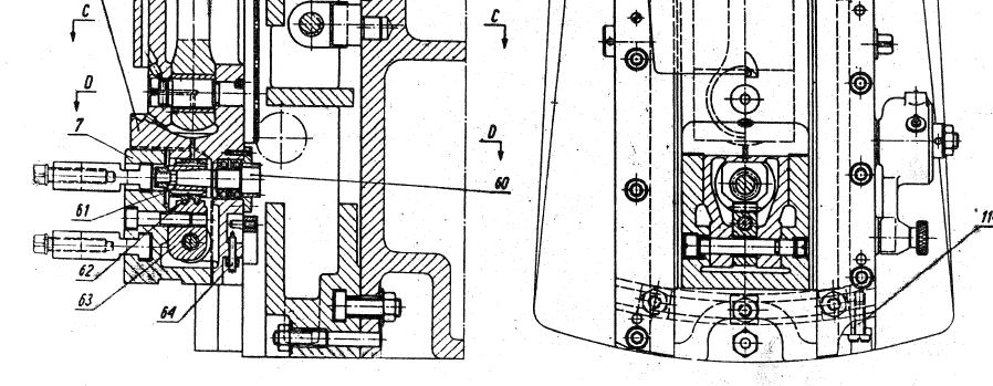

kamar pisze:
11 maja 2021, 16:08
Naprawdę nie widzę tego. Nawet heblując odwrotnie idzie sobie jak trzeba.
OK, ale masz nóż na sztywno czy ma mechaniczny mechanizm cofający ?

Post napisał: kamar » 14 maja 2021, 09:23
Skoro na filmiku jadę w drugą stronę to musi byś sztywny :)

Post napisał: senio » 14 maja 2021, 12:42
No tak. W każdym razie powstaje mechaniczny mechanizm cofający bo skrobie, a tak nie może być.

Post napisał: IMPULS3 » 14 maja 2021, 18:11
senio pisze:W każdym razie powstaje mechaniczny mechanizm cofający
Pokaz jak zrobisz. :) Mnie po głowie chodzi zrobienie takiego mechanizmu ale z zastosowaniem elektromagnesu który trzyma w trakcie dlutowania a puszcza przy cofaniu. Plusem byłoby to że nie potrzeba by nic mechanicznie kombinować oprócz samego mocowania narzędzia.

Post napisał: kamar » 14 maja 2021, 19:03
U mnie akurat było :)

Post napisał: senio » 14 maja 2021, 21:19
IMPULS3 pisze:
14 maja 2021, 18:11
Nie ma tematu. Wrzucę parę fotek z puzzli i zrobionego.

Post napisał: IMPULS3 » 14 maja 2021, 21:26
kamar pisze:U mnie akurat było
A dlaczego nie ma? :)
senio pisze:Wrzucę parę fotek z puzzli i zrobionego.
Trzymam za słowo, jestem ciekaw konstrukcji jeśli będzie osobna a nie integralna z suwakiem. :)

Post napisał: kamar » 14 maja 2021, 22:01
IMPULS3 pisze:
14 maja 2021, 21:26
Bo co się rusza to ma luz :)
Jak się kiedyś jeździło duże skoki szerokim dłutem, to było przydatne.
Teraz się robi dłutkiem max 8 mm to skręcone na sztywno.
