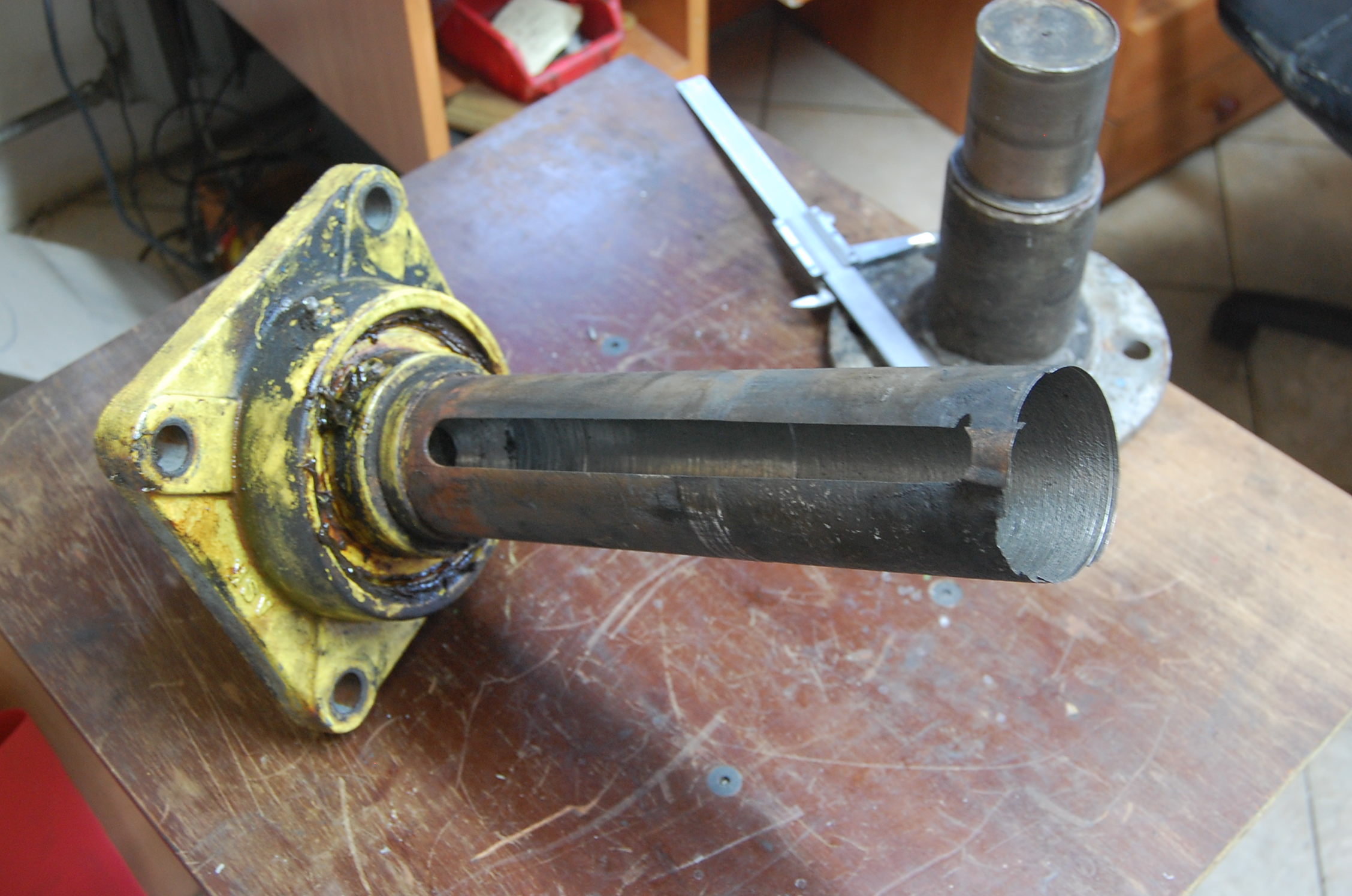

To nie tak :) Czop ma zniknąć a przekładnia nie spaść na paluszki :)
Posty w temacie: 207
Posty: 17180
Re: Poręba TR-55 cd. modernizacji
#332
Post napisał: kamar » 03 lip 2019, 10:43
Są artyści na tym świecie :) Czop wału ø 70 x 290 wcisnął w przekładnię na taki wcisk że po wytoczeniu 3/4 czopu dalej ani drgnie.
Niby porządna firma a nie potrafiła lużniej spasować i zabezpieczyć.

To się nazywa solidnosć wykonania. :) Za to teraz wszystko wchodzi z luzem i remonty jakiej takie wcześniejsze niz dawniej. Ot postęp. :P

Partactwo pierwszej wody. :) ( że klienta nie zacytuję :) )
A jak zapłaci za te dwa dni wytaczania to chyba zmieni dostawcę :)

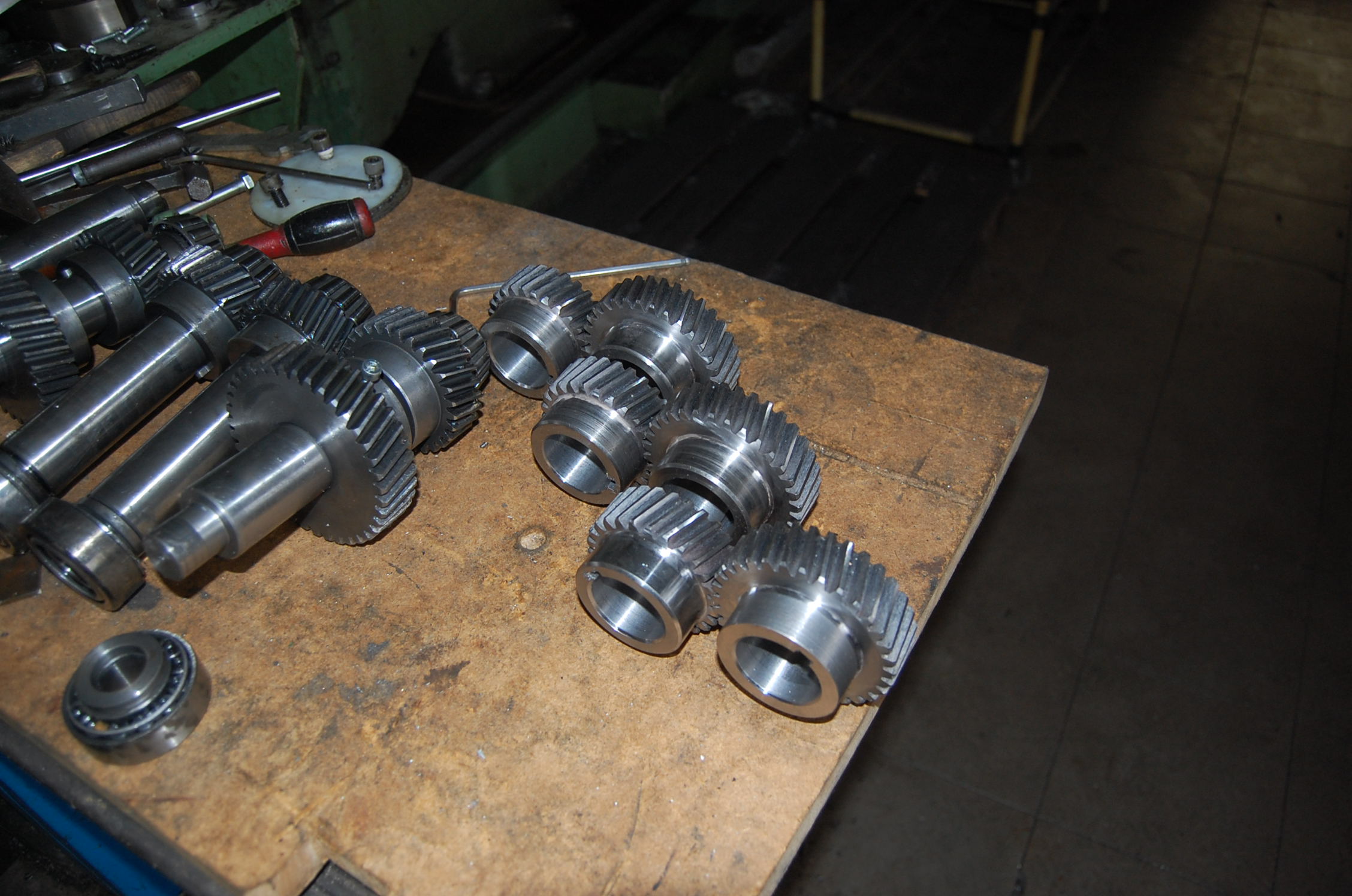

Poręba zaś rozebrana :) Dostanie jednak przełożenia na okrężnicy. Max obroty spadną o połowę ale zyskam niższe robocze bez odboczki na przyzwoitych hercach.

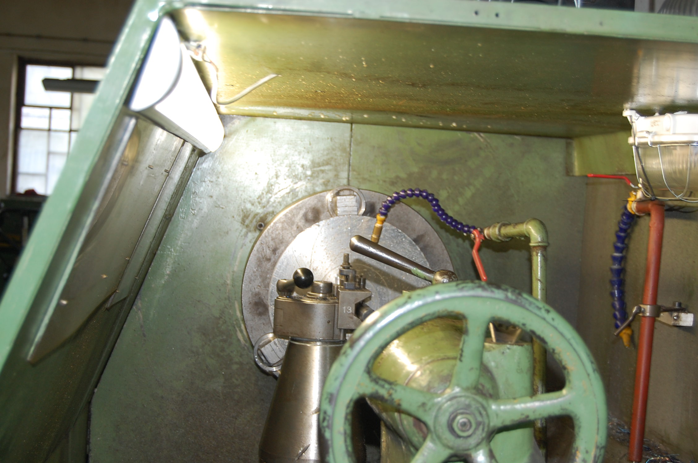

Modernizacja oświetlenia. Koszt całkowity 32 zł :)

Na 12/24V żeby obudowa nie swędziała jak coś przywali w tę lampę? Najlepiej AC za trafo izolacyjnym

Uuu, majster drogo. Za 40zł to ja założyłem u siebie takie cztery :P ale świecą ładnie i praktycznie miejsca nie zabierają

Mam nadzieję że nie tych chińskich ledów bo jeśli tak to współczuję :cry: Kiedyś mi go założyli nad wytaczarką to szybciej zdejmowali niż zakładali :lol:

A co ma współczuć? Najbardziej chińskie jakie się da, gdzieś się chyba pod miastem kontener z tym rozbił bo są za grosze.
Jestem z nich bardzo zadowolony
