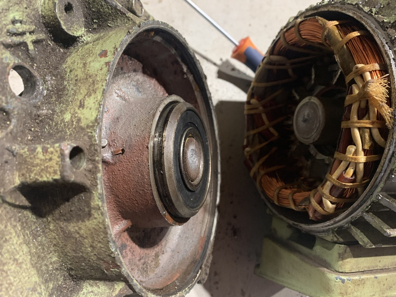

Dawno mi się nic nie popsuło co? Szczególnie nic się nie dzieje z głowicą pionową, bo przecież całą już ją przejrzałem i wszystko co było do zrobienia zrobiłem...
No to patrzcie:
Mi to chyba jakiś order się należy za tego ruska...
No i pytanie co teraz?

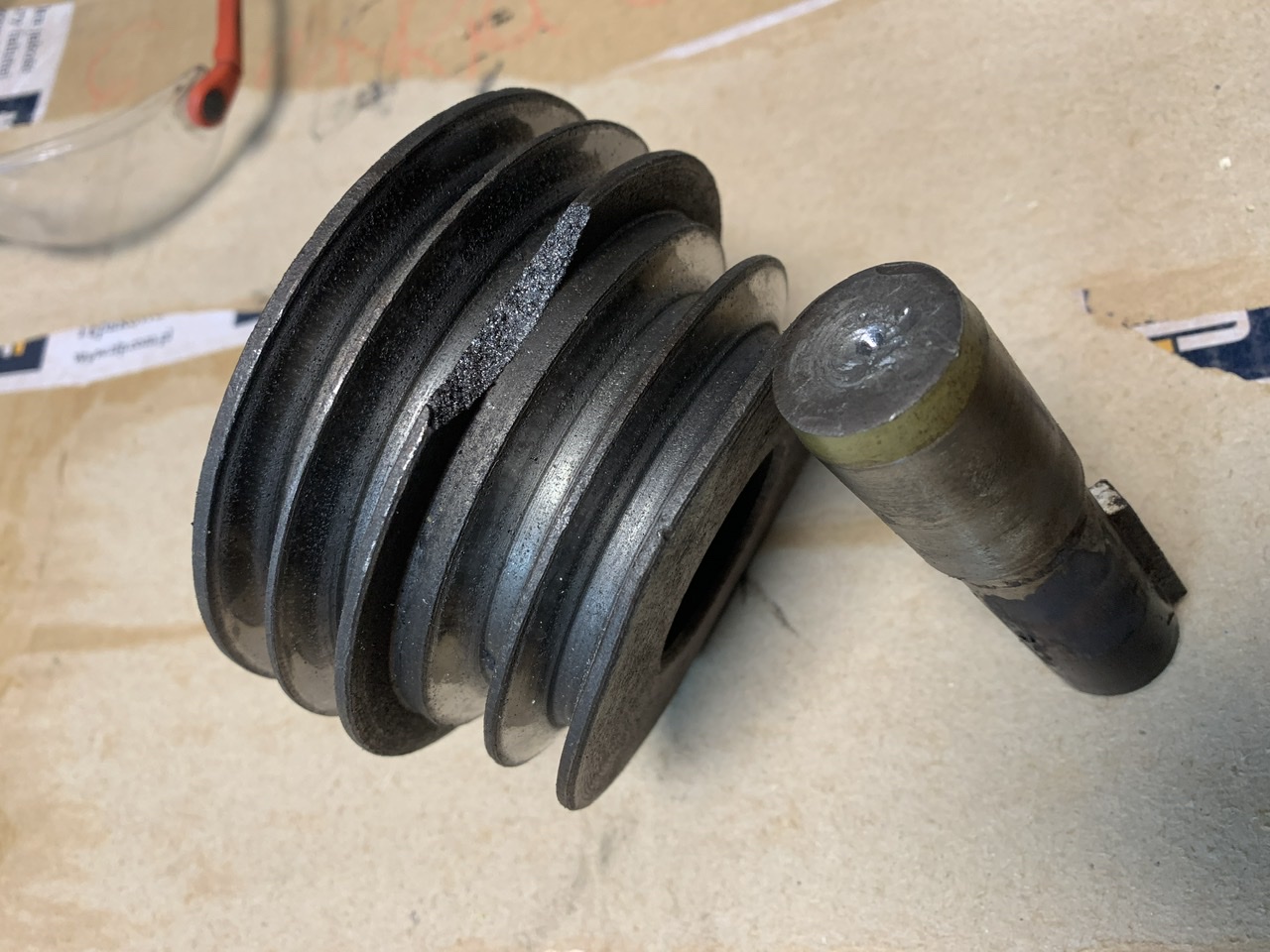

Koło pasowe też z jakiegoś gównolitu:
Tak więc silnik jakiś inny w to miejsce na pewno.
Prawdopodobnie podstawa też, bo ta tutaj jest jakby częścią silnika:
No i to kółko pasowe pewnie trzeba dorobić już pod silnik który kupię i podstawę, co by paski chodziły prosto.

Koło po prostu żeliwne. Nie trzeba go wymieniać z miejsca, jak nie będzie chodzić przy tym wyszczerbieniu, to coś tam pochodzi na jednym pasku, albo na wolniejszym biegu. Silnik to po prostu kolnierzowy. Kupisz bez problemu tylko średnicę wału i rozmiar kołnierza trzeba dopasować. Może się okazać że ze współczesnych będzie pasował wyższej mocy.

Ktoś musiał przesadzić z napinaniem pasków;)

Heheh to tak a propos dokręcania z wyczuciem? Ja zawsze ukręcałem gwinty jak coś chciałem z wyczuciem dokręcić :D
Pocieszam się, że były ślady jakby lekkiej korozji na tym pęknięciu, więc musiało być coś wcześniej i po prostu u mnie strzeliło (ja to mam zawsze pod górkę ze wszystkim). Urwałem dziś wiertło 6 wiercąc w alu, więc dostał silnik strzała, a później się rozsypał na wysokich obrotach jak frezowałem alu.
Nic no, szukam silnika zatem....

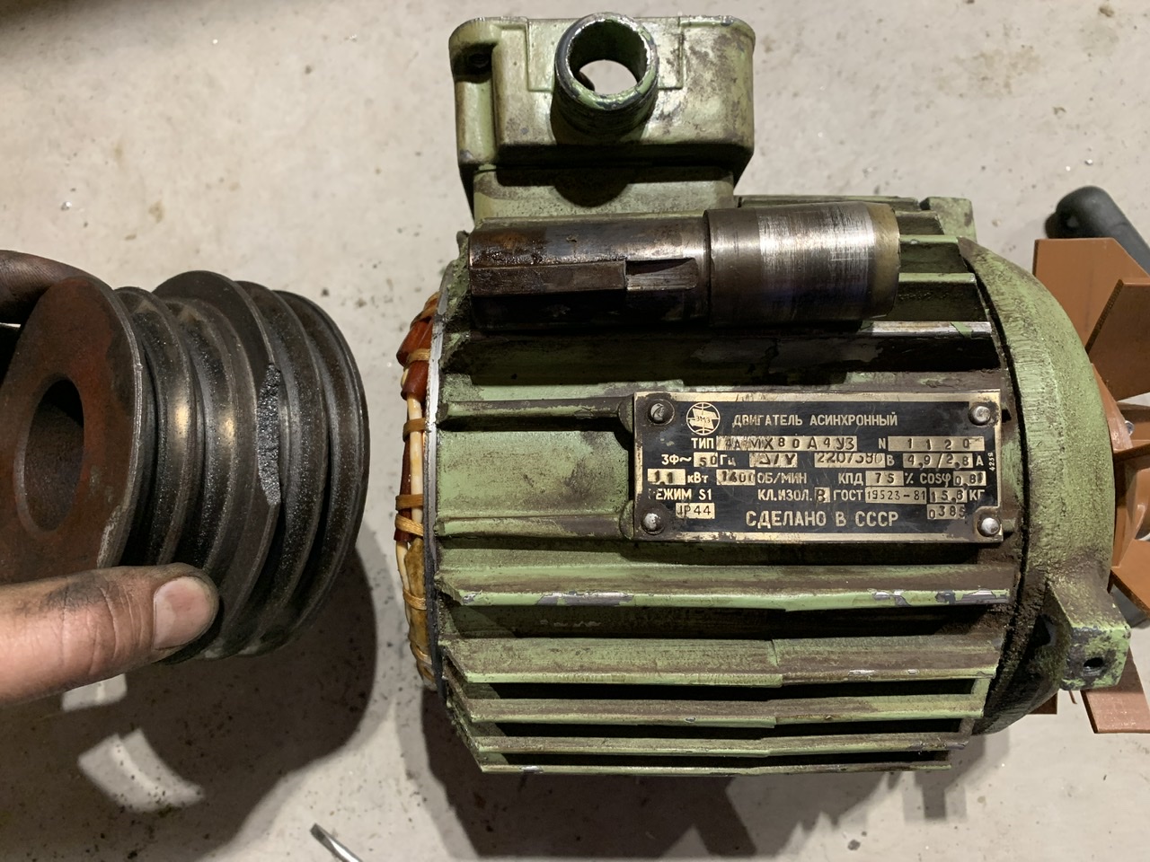

No właśnie dlatego się zastanawiam. Jest 12 biegów w tej głowicy. Co innego taki bernardo jak są całe 2 biegi mechaniczne.
Tak patrzę na silniki i takie pasujące 1 do 1 to tylko używki i to 30-40 letnie. Tak więc skończy się pewnie, że kupię coś nowszego (ale nie nowego chińczyka raczej), a kółka pasowe i tak będę pewnie dorabiał, więc czy na 22mm (u mnie) czy na 24mm (ogólnie dostępne), to już sobie jakoś ogarnę.

Maszyna pełna niespodzianek. Jeżeli masz dostęp do prasy to można wymienić sam wał silnika.

No ale to jeszcze trzeba mieć wał :) Decyzja zapadła, zmieniam silnik na taki z wałem 24mm. Wychodzi na to, że te 24mm są bardziej popularne (w nowszych silnikach). Tym bardziej, że kółko i tak do wymiany.

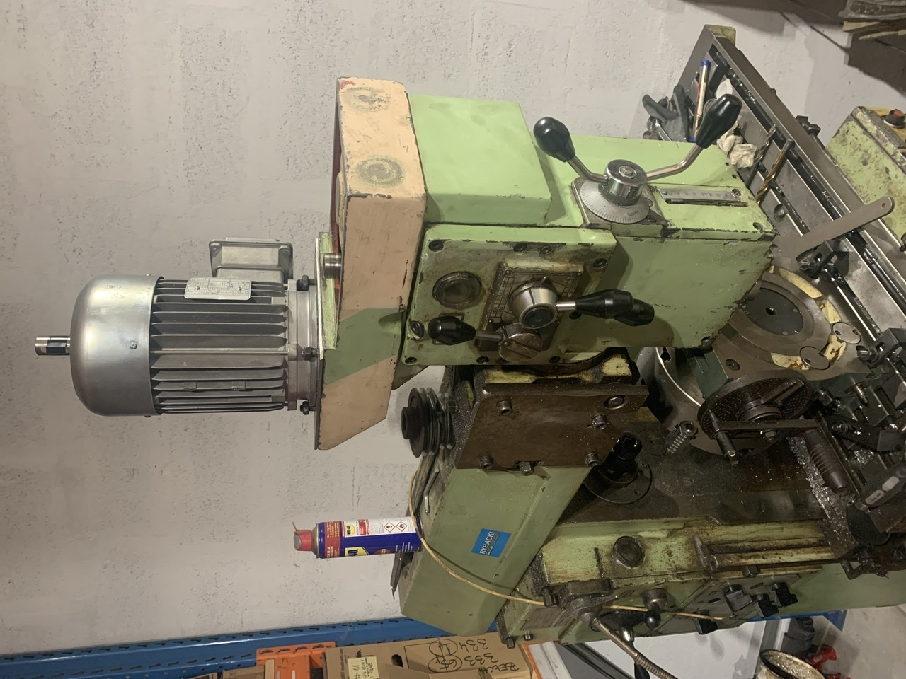

W sumie to dobrze, że ten rusek ma dwa wrzeciona :D Obrazek

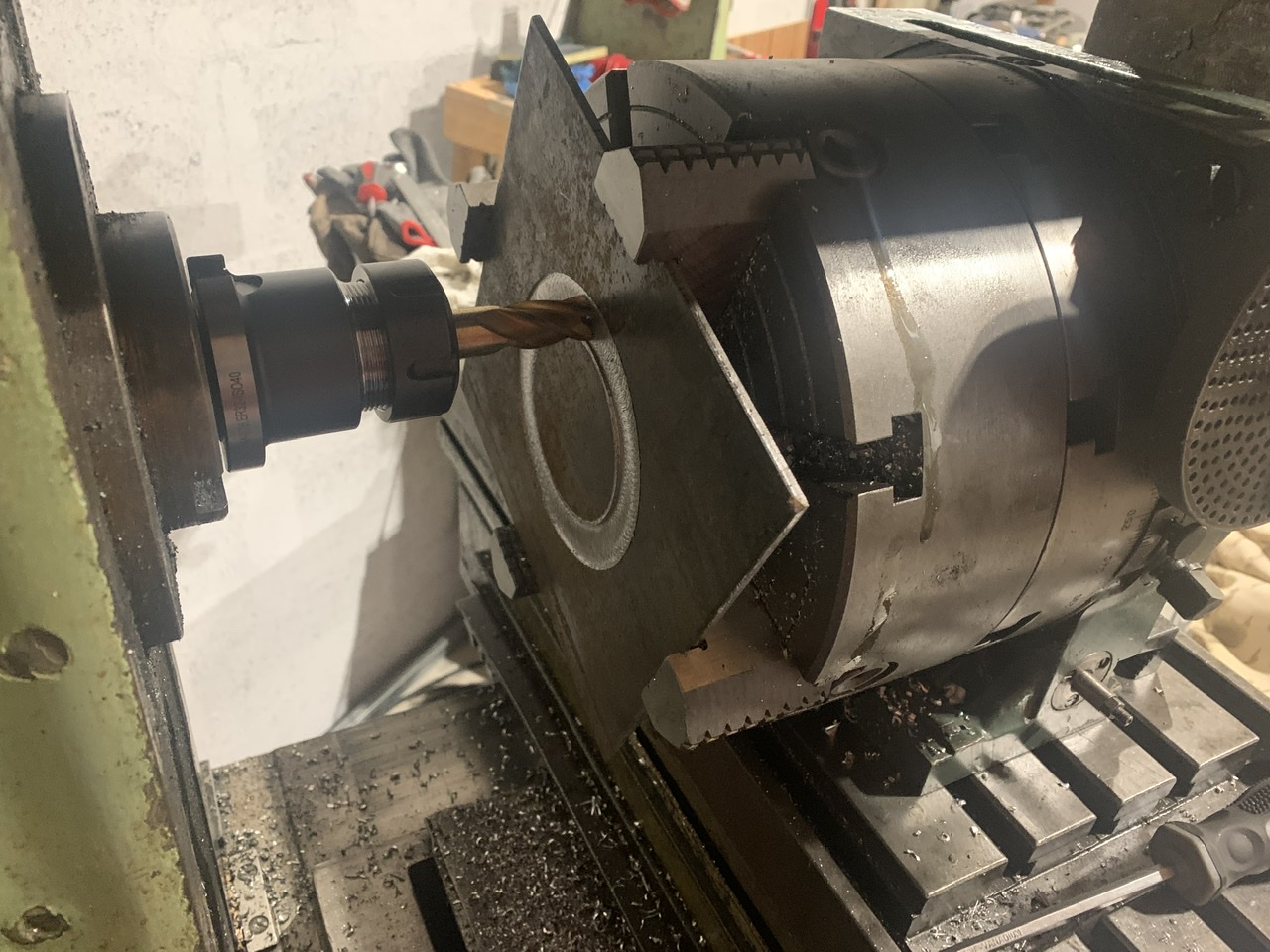

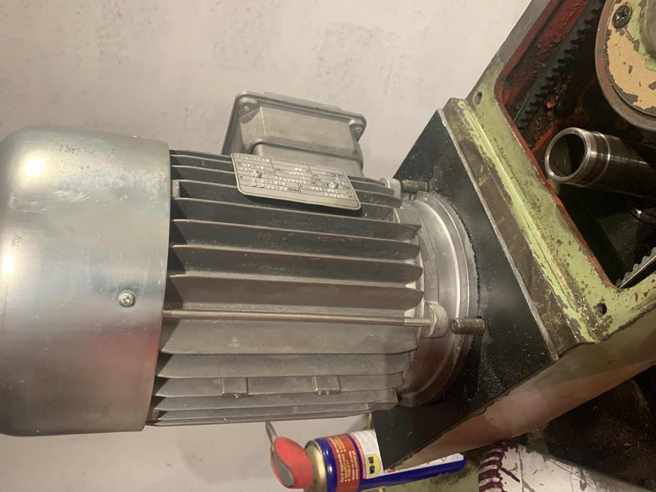

Silnik dziś juz dojechał, ale musiałem dorobić do niego kryzę, żeby wszystko siadło jak należy. Kryza z blachy 4mm (akurat taką miałem). Mam nadzieję, że starczy.
Tak więc zostało pomierzyć kółko pasowe i je gdzieś zlecić... Mój znajomy tokarz chyba polegnie, bo rowek pod klin trzeba zrobić, a on tylko tokarnie ma i wiertarkę słupową.

A no i mały upgrade wyszedł, bo silnik ma 1.5kW a nie 1.1kW jak fabryczny.
