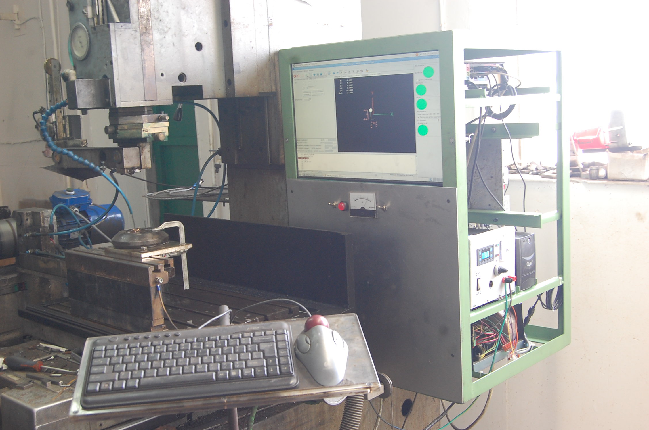

Zanik się trafia raz na kwartał a maszynę w środku roboty zostawia się co drugi dzień.

I już robi to, do czego się tylko (podobno) nadaje
Wycina kanały pod wpust w wysoko hartowanych kółkach.

Doprawdy nie wiem na czym ta jego marność ma polegać
Hartowana stal 28 mm idzie najlepiej przy 9 kHz i 15-18 % wypełnienia. Najtrudniej ogarnąć ustawienie czułości zwarć.
Zbyt wysoko przekłamuje wymiary.

Bo nie rozumiesz urządzenia które używasz. Ten generatorek niczego nie "pali", bo on dopiero steruje stopniem mocy.
Przy 9kHz działa bardzo dobrze szczególnie biorąc pod uwagę cenę. Przeczytaj jeszcze raz dla jakiego zakresu częstotliwości zaczyna być marnie.
I bez obrazy, ale właśnie tym zdaniem potwierdziłeś że nie wiesz jak to działa - to oczywista oczywistość dla PWM - o ilości dostarczonej energii nie decyduje częstotliwość tylko wypełnienie sygnału, czy dla 10Hz, czy dla 100kHz 10% wypełnienia to w każdej sekundzie pracy 10% czasu załączenia i 90% wyłączenia. Czasy narastania i opadania pomijam oczywiście.
kamar pisze:O ile na zmiany częstotliwości reaguje tak sobie, to każdy procent zmiany wypełnienia skutkuje skokami prądu.
