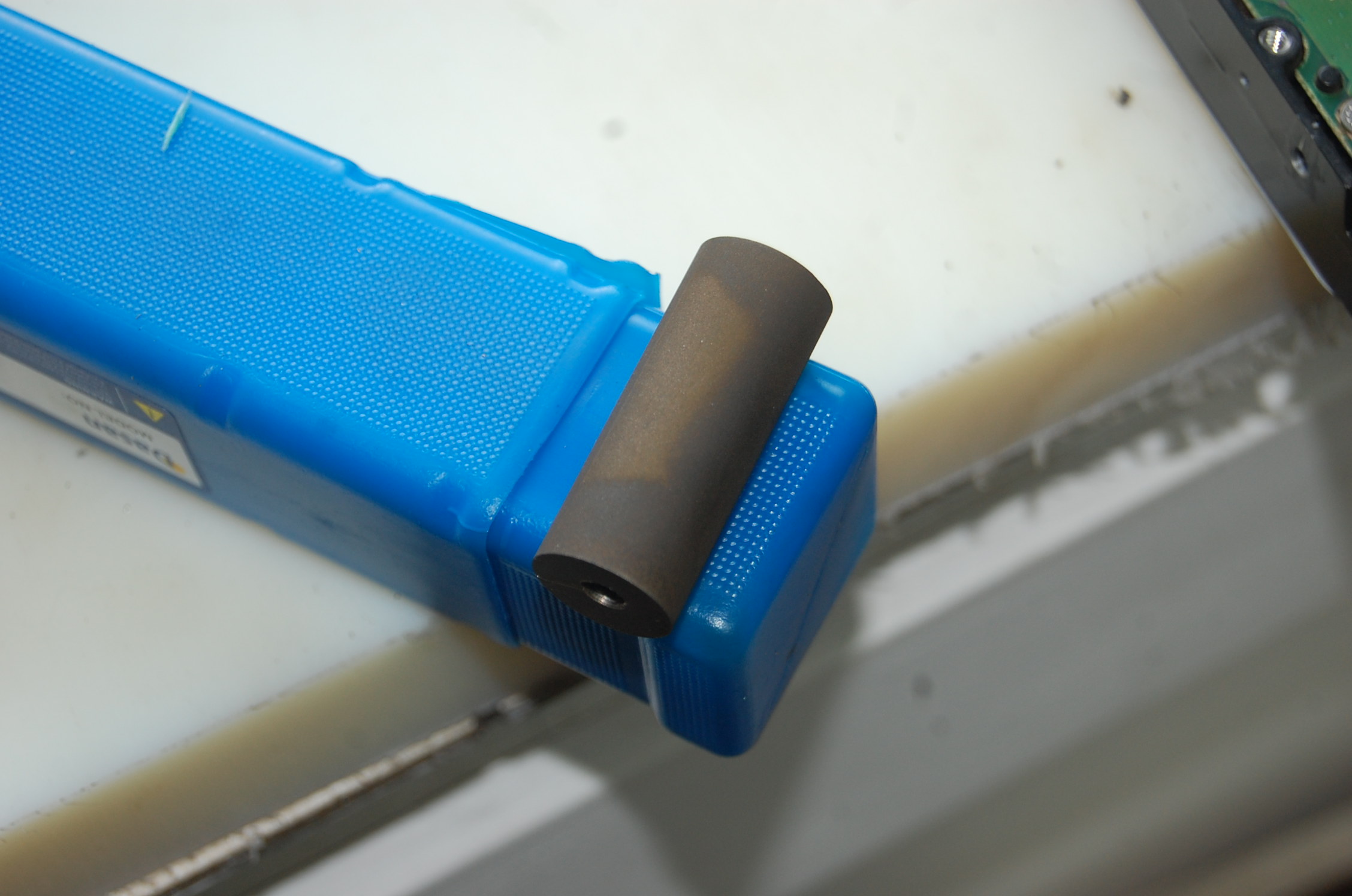

To nie argument :) Wysypała mi się dziś i założyłem nówkę z pudełeczka. Ząbkowała makabrycznie. Nakrętki przy łożyskach dokręcone palcami. Dociągnąłem i gładko jak pupcia niemowlęcia :)

Jasne, tylko to nie pierwsze rolki które mam.
Przełożyłem nawet cały zestaw z tej małej chinki i bez zmian. Także to nie rolki.
Napinacz już w Polsce, po weekendzie będzie pewnie doręczenie, to się sprawdzi.
