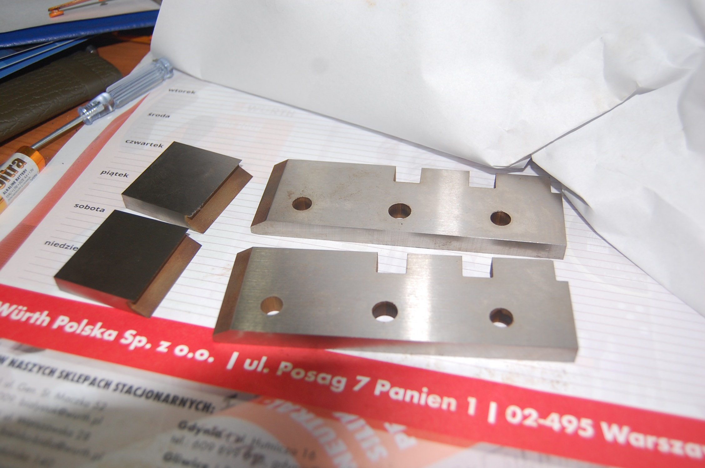

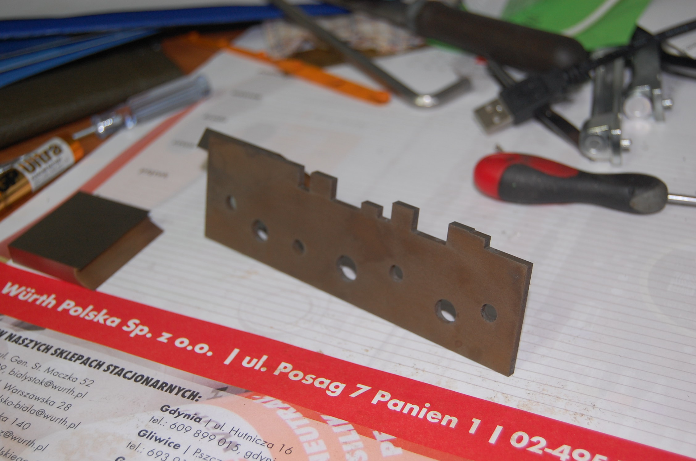

Post napisał: kamar » 17 lip 2021, 19:01
Jeszcze wrócę do powierzchni po cięciu na chińskich drutówkach.
Dziś się trafiło cięcie stalki 40x10 wzdłuż
Detal do szlifu więc cięte na maxa. I czego tu wymagać ?
Obrazek Obrazek
