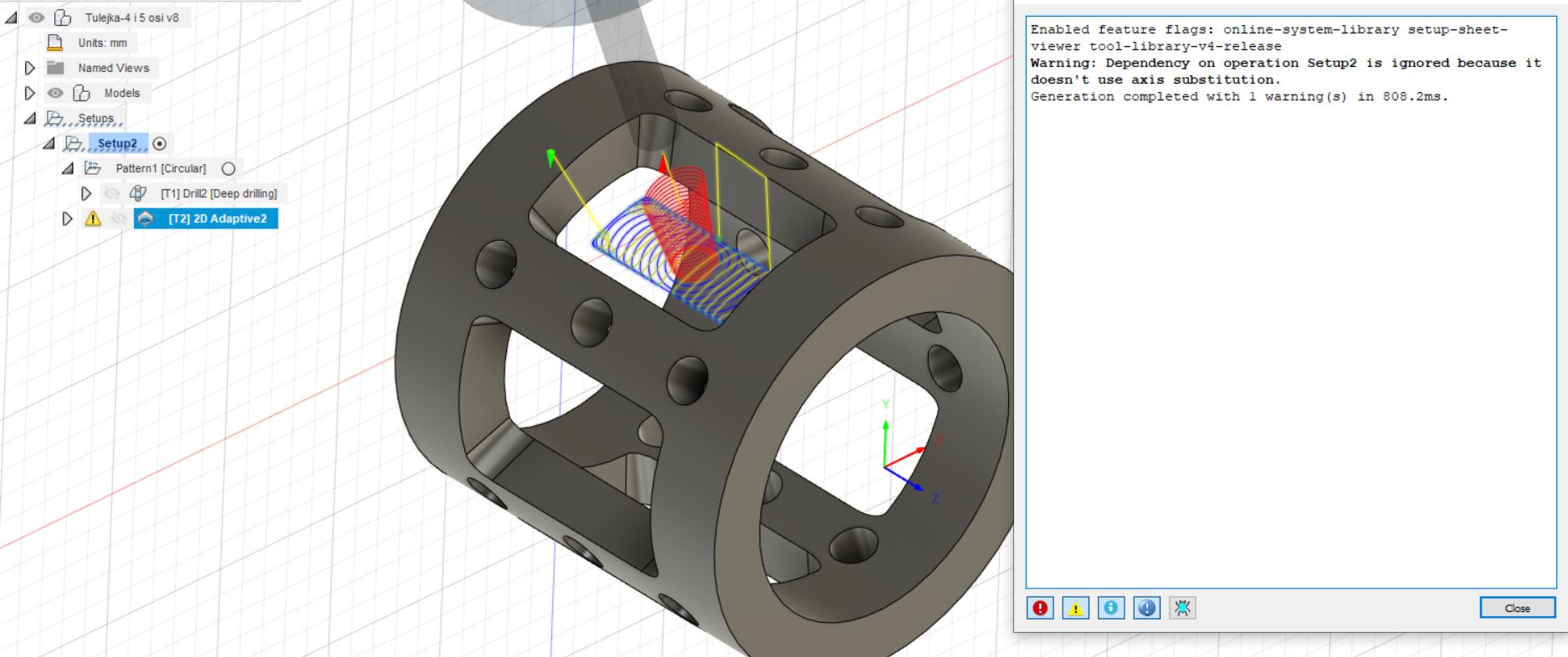

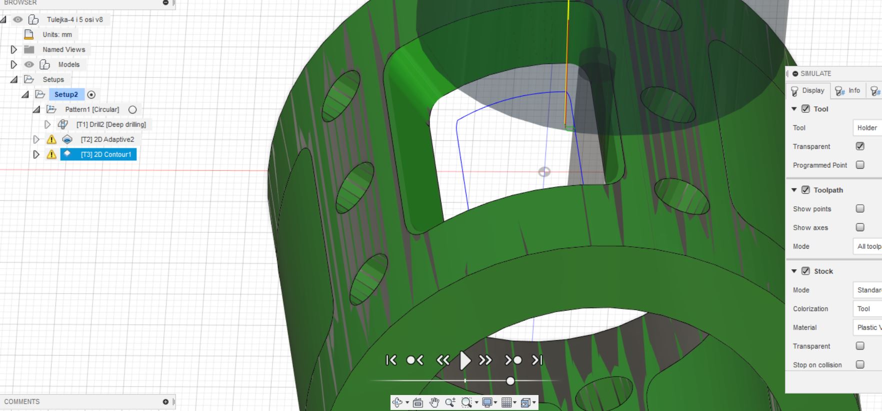

Post napisał: Frezer321 » 15 lut 2021, 10:21

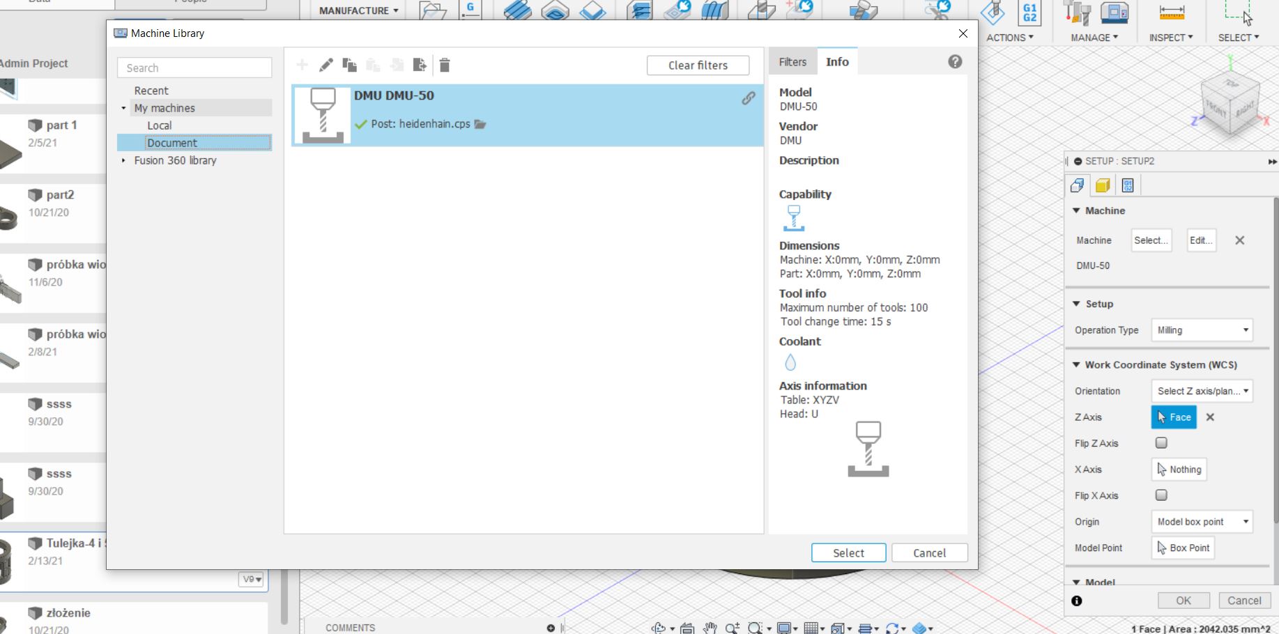

Proszę o pomoc. Od niedawna zacząłem moją przygodę z Fusion 360 CAM i robiłem sobie zadanie podobne jak był w tutorialu, zrobiłem wszystko identycznie i mam taki błąd ( obraz 1). Dodatkowo widać, że przy symulacji obróbki na gotowo materiał nie jest wybierany do końca ( obraz 2) Proszę o sugestie szczególnie jeśli chodzi o ten błąd "Dependency on operation Setup2 is ignored because it doesn't use axis substitution"

TOP67
Posty w temacie: 8
Posty: 2214
Lokalizacja: Wrocław
Re: Fusion 360 /grbl
#27
Post napisał: TOP67 » 15 lut 2021, 10:36
A to nie jest na czwartą oś? Jaką frezarkę wybrałeś w Setup?
Masz maszynę na GRBL?

Frezer321
Posty: 7
Rejestracja: 13 lut 2021, 12:21
Re: Fusion 360
#29
Post napisał: Frezer321 » 16 lut 2021, 12:35
Witam w setup wybrałem taką maszynę na jakiej chciałem to robić czyli DMU 50. Maszyna jest na sterowaniu Heidenhain iTNC 530
Do wybierania tego elementu wykorzystałem funkcje wrap toolpath. wszystko jak w tym tutorialu : od minuty 47:55
TOP67
Posty w temacie: 8
Posty: 2214
Re: Fusion 360
#30
Post napisał: TOP67 » 16 lut 2021, 12:41
Frezer321 pisze: ↑
16 lut 2021, 12:35
To dlaczego pytasz w wątku o GRBL?
Jest ogólny wątek o Fusion.
